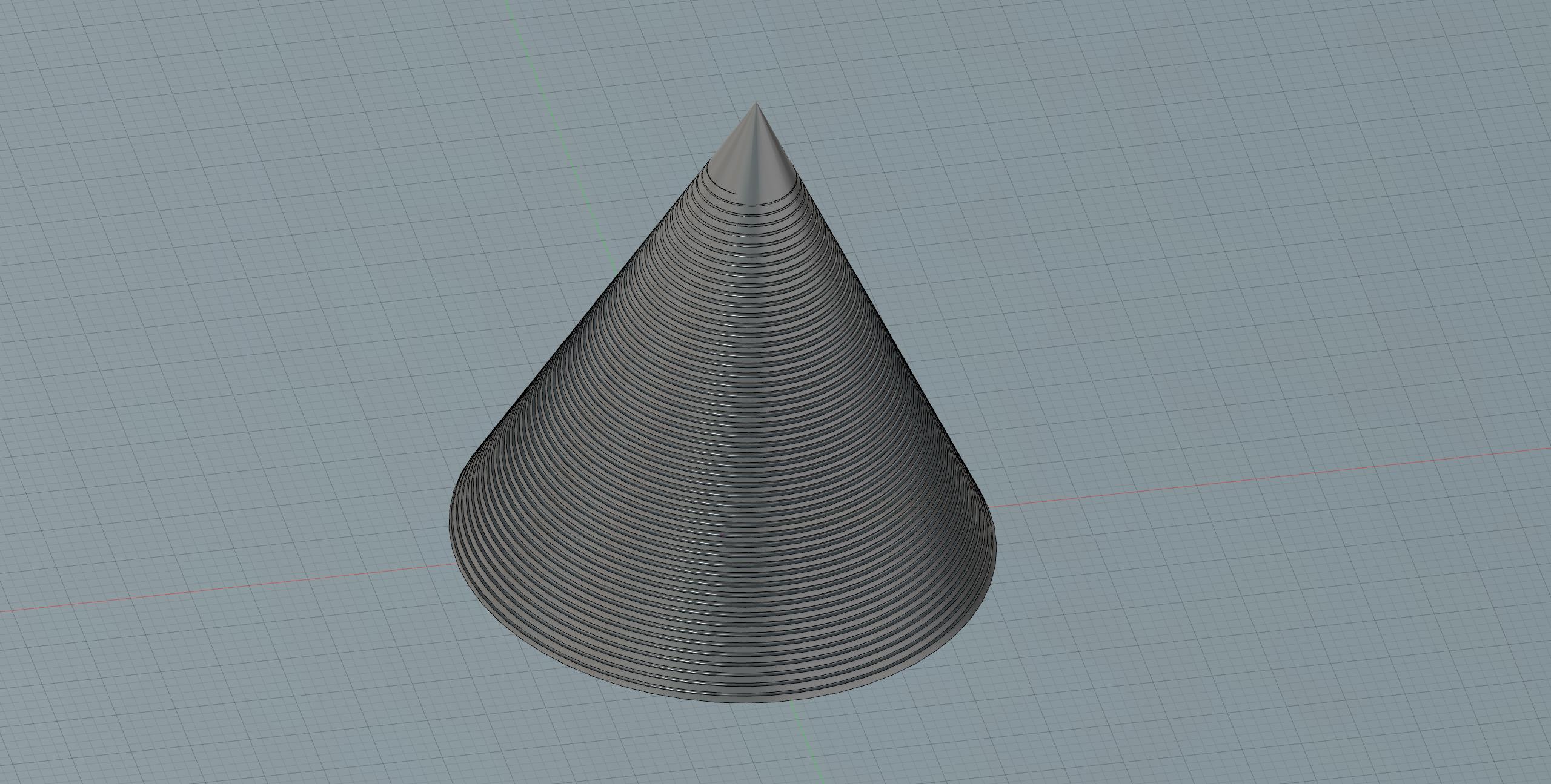

Guten Abend, ich würde mir gerne einen Kegeldorn drehen lassen für Spulen. Hierbei würde ich gerne einen kleinen spitz zulaufenden Außenkegel haben, in dem eine Führungsrille ist. Ähnlich einem Gewinde, nur nicht so tief. Diese haben aber eine nicht konstante Steigung. Die Steigung soll variiert werden. Als Student habe ich noch Inventor zur Verfügung, weiß aber nicht, wie ich mein Konzept dort reinbringen kann. Bis zum Kegeldorn schaffe ich es wohl noch, ab da bräuchte ich Unterstützung. Ja ich weiß: Wir haben FREITAG. Meine Frage ist ernstgemeint. Die Begründung, warum solch ein Wickeldorn konisch ist findet sich in der HF wieder, mit der nicht konstanten "Steigung" der Führung erhoffe ich mir beim hochfrequentem Ende geringere parasitäre Kapazitäten zwischen den Wicklungen. Mir ist bewusst, dass dies eine für viele Leute absurde Fragestellung sein mag. Meine persönliche Erfahrung sagt mir, dass ohne Führung zu haben bei einem solchen Kegelförmigen Wickeldorn der Draht unter der notwendigen Spannung einfach wegrutscht und dann ohne definierten Abstand zur vorherigen Wicklung sich aufwickelt. Den Elecrow-CNC-Drehservice wollte ich sowieso mal testen. Ich habe nur wirklcih keine Idee, wie ich sowas in eine Zeichnung bringen kann mit Inventor. Viele Grüße Marcel

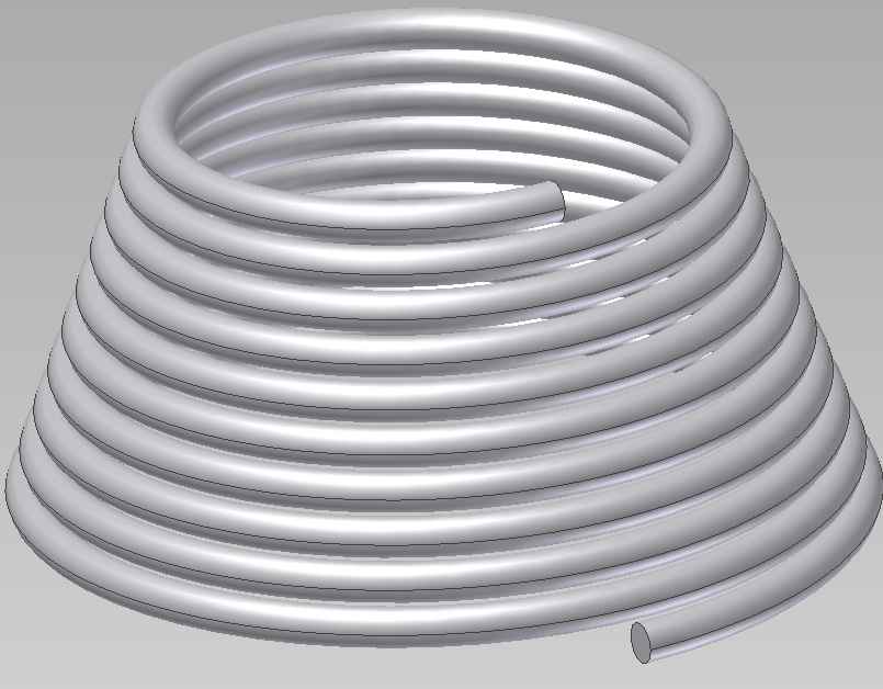

Hallo Marcel, es gibt die Möglichkeit, konische Spiralen zu erzeugen. Vielleicht hilft das weiter? Gruß J.R.
Hallo Johannes, das ist mein Endziel, ich möchte ein Werkzeug haben, wie ich diese definiert aus dünnem Draht herstellen kann. Kann man das vielleicht nutzen und eine solche Spirale "negativ" extrudieren? Viele Grüße Marcel
Hallo Marcel, sollte das etwa so aussehen? Natürlich dann als Differenz zu einem Kegeldorn... Siehe Bild. Gruß J.R.
Du zeichnest erst einen Kegel und dazu noch eine konische Spirale mit dem gleichen Winkel. Dann nur noch die Differenz nehmen, fertig.

Hallo Johannes, deine Skizze kommt als negativ hin, es fehlt noch die unterschiedliche Steigung. Von großem Durchmesser zum kleinen würde ich zunächst linear die Steigung steigen lassen. (Vergleiche Plattenkondensatorformel. Diese ist proportional Oberfläche/Distanz). Der Hinweis mit dem Herunternehmen ist super. Da habe ich kaum dran gedacht. Ich denke, dass ein kleiner Einschnitt z.b: 1-2-3 Zehntel vielleicht zur Führung unter einem Mikroskop reichen können. Da die Zugbelastung des Drahtes beim Wickeln endlich ist wird sich dieser ein klein wenig vom Dorn ablösen und vielleicht in der Größenordung auch ablösbar sein? Das ist nur Mutmaßung. Versuch macht klug ;)

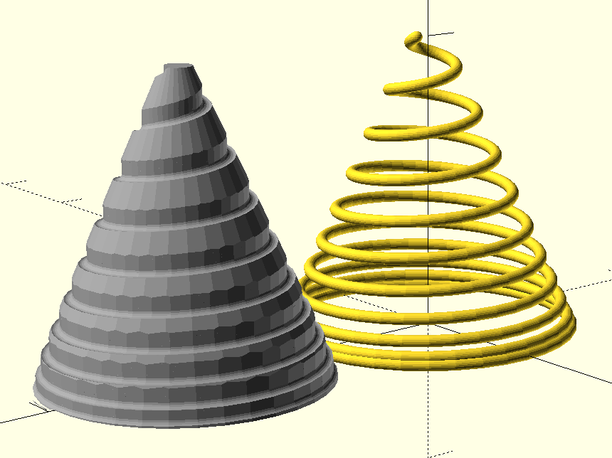

Alex R. schrieb: > Auch in OpenSCAD ist das ganz einfach, siehe Anhang. Herrlich perfekter Entwurf für den allerneuesten Aluhut - Gratuliere! https://de.wikipedia.org/wiki/Aluhut
