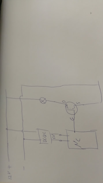

Hallo, ich möchte mit einem Mikrocontroller eine LED (12V) ein und ausschalten. Dazu steuer ich mit dem Mikrocontroller ein Mosfet (https://www.amazon.de/gp/product/B01FUV0ZZ8/ref=ppx_yo_dt_b_asin_title_o00_s00?ie=UTF8&psc=1) an und dadurch sollte dann die LED an oder ausgehen. Mein Problem ist, dass die LED nicht ausgeht. Ich sehe zwar, dass es ein bisschen (nur ganz wenig) dunkler wird, aber nicht aus geht. Anbei mal eine Skizze von meiner Schaltung. Was ist daran falsch? Johannes
Kein Bezugspunkt zwischen MC und MOSFet (GND Verbindung). Keine Angabe der Pegel.

Johannes schrieb: > Was ist daran falsch? Keine Typenangabe zum MOSFET ... und jetzt auch noch beim Betrachten der Schaltung den Hals verrenkt :-(
Matthias S. schrieb: > Kein Bezugspunkt zwischen MC und MOSFet (GND Verbindung). Kommt darauf an, was sich hinter "DC/DC" verbirgt.
Wolfgang schrieb: > Keine Typenangabe zum MOSFET Doch, obwohl ich nicht verstehen werde, warum man IRLZ44 beim Ausbeuter kauft.
werists schrieb: > IRLZ44N Hab' ich jetzt auch gesehen. Sorry, war mit dem Schaltplan beschäftigt. Manche Leute würden zwischen GPIO vom µC und dem Gate vom FET zur Besänftigung noch einen Widerstand einbauen (wg. der EMV). Was hat das mit dem Glühbirnen-Schaltzeichen auf sich? Was ist das für eine LED und hat die bereits eine integrierte Arbeitspunktstabilisierung?
Matthias S. schrieb: > Kein Bezugspunkt zwischen MC und MOSFet (GND Verbindung). Keine Angabe > der Pegel. Der Pegel mit dem ich den Mosfet schalte, liegt bei 5V. Das mit der GND-Verbindung stimmt. Habe gedacht, dass es durch den DC/DC-Wandler gegeben wäre. Aber auch wenn ich den GND vom Mikrocontroller mit dem GND von den 12V verbinde, bleibt das verhalten gleich. Wolfgang schrieb: > Keine Typenangabe zum MOSFET IRLZ44N Transistor N-LogL- MOSFET 55V 47A 110W TO220 Wolfgang schrieb: > ... und jetzt auch noch beim Betrachten der Schaltung den Hals verrenkt > :-( Ja, das bild hätte ich vorher drehen sollen. Tut mir leid Sven S. schrieb: > Kommt darauf an, was sich hinter "DC/DC" verbirgt https://www.amazon.de/gp/product/B01G8PZS84/ref=ppx_yo_dt_b_asin_title_o02_s00?ie=UTF8&psc=1 MagiDeal DC-DC Converter Step Down Module 12V to 5V 3A 15W USB Output Power Adapter
Wenn der Transistor bei 0 Volt an Gate-Source nicht abschaltet, ist er kaputt.
Stefanus F. schrieb: > Wenn der Transistor bei 0 Volt an Gate-Source nicht abschaltet, ist er > kaputt. Sie wird ein klein wenig dunkler, schreibt er oben. Ich vermute mal, Drain und Source vertauscht.

Sven S. schrieb: > Matthias S. schrieb: >> Kein Bezugspunkt zwischen MC und MOSFet (GND Verbindung). > > Kommt darauf an, was sich hinter "DC/DC" verbirgt. wenns ein isolierender DC/DC aka SIM1 ist kann es nicht klappen. https://www.reichelt.de/dc-dc-wandler-am1s-1-w-5-v-200-ma-sil-4-sim1-0505-sil4-p35024.html?PROVID=2788&gclid=Cj0KCQjw2IrmBRCJARIsAJZDdxAzQesAmiyF_blhtXfbNHxraoWPYz1S-7ylUPMWCgR5L-hODVN6CmUaAuWMEALw_wcB&&r=1 die 4 Pin Darstellung lässt Böses vermuten, sonst wäre es ja eine 3-Pin Darstellung
Joachim B. schrieb: > wenns ein isolierender DC/DC aka SIM1 ist kann es nicht klappen. > https://www.reichelt.de/dc-dc-wandler-am1s-1-w-5-v-200-ma-sil-4-sim1-0505-sil4-p35024.html?PROVID=2788&gclid=Cj0KCQjw2IrmBRCJARIsAJZDdxAzQesAmiyF_blhtXfbNHxraoWPYz1S-7ylUPMWCgR5L-hODVN6CmUaAuWMEALw_wcB&&r=1 > > die 4 Pin Darstellung lässt Böses vermuten, sonst wäre es ja eine 3-Pin > Darstellung Aber wie gesagt, auch wenn ich die beiden GNDs miteinander verbinde (also die von der 5V seite und 12V seite, ändert sich das verhalten nicht Wenn ich von vorne auf den Mosfet schaue, ist es wie folgt verbunden links -> G -> Mikrocontroller (5V) Mitte -> D -> GND (12V und 5V) Rechts -> S -> kommt von LED

Johannes schrieb: > Mitte -> D -> GND (12V und 5V) > Rechts -> S -> kommt von LED Na, dann hatte Hildek richtig vermutet. HildeK schrieb: > Ich vermute mal, Drain und Source vertauscht. Mach die Anschlüsse einfach so, wie du sie im Schaltplan hast.
Sebastian S. schrieb: > Es sei denn, Du verwendest ein explizit auf 12V abgestimmtes Teil mit > eingebautem, passendem Vorwiderstand bzw. Stromquelle. So schauts aus. Also die LED/Lampe soll mit 12V betrieben werden (ist eine größere und nciht so eine 3/5mm LED)
Johannes schrieb: > Wenn ich von vorne auf den Mosfet schaue, ist es wie folgt verbunden > links -> G -> Mikrocontroller (5V) > Mitte -> D -> GND (12V und 5V) > Rechts -> S -> kommt von LED Source kommt an GND und Drain ist der geschaltete (-)Ausgang.

Bernhard S. schrieb: > Source kommt an GND und Drain ist der geschaltete (-)Ausgang. Habe es gerade umgelötet. Jetzt geht die LED komplett aus. Auch habe ich die Masse von den 5V direkt fest mit der Masse von den 12V verbunden. Ich danke euch für eure hilfe.
Wolfgang schrieb: > HildeK schrieb: >> Ich vermute mal, Drain und Source vertauscht. > > So leicht vertauscht man die nicht. Drain sollte doch der mittlere > Anschluss sein. Und es geht doch ... :-) (brauchte ich jetzt für mein Ego)
