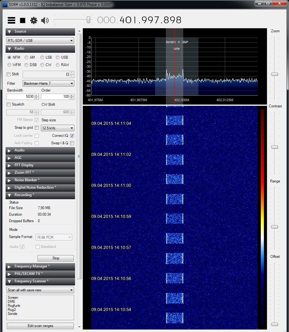

nach dem es nun nicht mehr notwendig ist bei einer Somdenjagt  einen
Laptop mit dem Program Sondemonitor mitzuschleppen zu müssen, habe ich
folgende Frage an die Gemeinde. Ist es überhaupt möglich mit einem auf
Arduino basierendem System eine Art decoder zu bauen mit dem sich die FM
GFSK mit 4800 bit/s  modulierten Datenpakete demodulieren lassen? Die
Frequenz ist im ISM Band zwichen 400 bis 406 MHz. Theoretisch benötigt
man ja einen Empfänger der sich in dem Frequenzband durchstimmen lässt.
Danach soll nur das GPS Paket ausgelesen und auf einem z.B.16x2 i2C
Display ausgegeben werden. Die Positionsdaten ( Lat. / Long ) werden
dann in Google Maps eingegeben und man hat den Landepunkt der Sonde. Das
ganze habe ich schon fertig auf einem Raspberry Pi 3 gesehen. Der
Schwerpunkt liegt warscheinlich bei dem Empfänger und der
Dekodiersoftware. Wenn jemand einen Ansatz zur Verwirklichung des
Projektes hat wäre ich sehr dankbar. Im Anhang das Wasserfalldiagram des
FM GFSK Signals. Als Audio hört es sich wie ein Rauschen mit
Unterbrechung an.

von Markus R. (markus_r131)
Testsender ist vorhanden ( Wettersonde) selbst wenn du den ic hast
dekodierst du aber noch lange nicht die GPS Daten wenn es so einfach
wäre würde es sowas schon zu kaufen geben.
Sorry ich meine natürlich nicht ISM sondern das Meteorological Aids
Service (MetAids) Band 400-406 MHZ. Aber wollen wir uns mal nicht daran
aufhängen. Ich weiß nicht wie das der Programmierer vom Program RS41
gemacht hat aber mit einem SDR Stick und seiner Software ist es kein
Problem mittels Audio Eingang eines Notebooks das Signal zu dekodieren.
Meiner Ansicht nach könnte das doch auch ein ATMega 328 oä. Übernehmen
und ein weiterer Mega giebt die Daten über i2c an ein Display.

eigenlich könnte man ja jetzt schauen, wie die Modulation genau
aussieht.
Die RFM69 könnten es ja vielleicht machen. Dann hätte man nur das
Problem Antenne, evtl Filter und LNA davor und könnte sich eine nette
Schachtel zum Mitnehmen zusammenbauen. :)
Ich habe den Hackrf von Osmocom auch der limeSDR sowie der Hackrf sind
alles nur receiver bzw transmitter ohne ein Programm mit z.B. gnuradio
nicht zu benutzen also bitte auf das Stand alone achten bevor weitere
SDR Vorschläge kommen.
