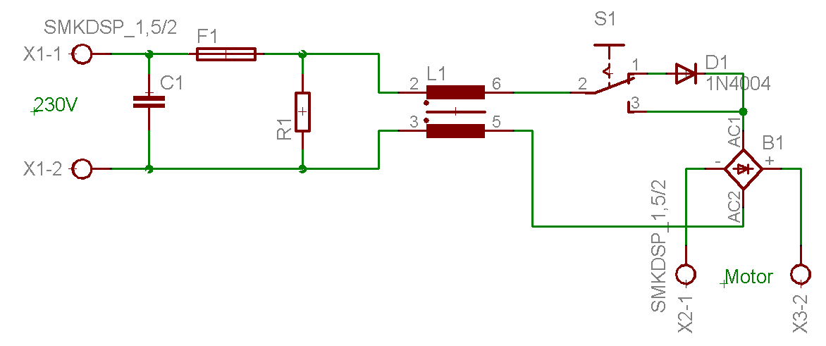

Hallo, ich möchte einen 230V-Lüftermotor mit einem uC ansteuern. Es können momentan zwei Geschwindigkeiten über einen Schalter geschaltet werden, Original-Schaltplan hängt an. Kann ich mit einem uC unterschiedliche Geschwindigkeiten einstellen? Ich dachte zuerst an eine Triac-Lösung, aber Sorgen macht mir die Sache mit dem Brückengleichrichter. Wie müsste eine Schaltung aussehen, ohne den BGR zu entfernen?
Regler schrieb: > ich möchte einen 230V-Lüftermotor mit einem uC ansteuern. Läuft der denn mit Gleichstrom? Das wäre für einen 230V-Motor eher ungewöhnlich.
Harald W. schrieb: > Läuft der denn mit Gleichstrom? Definitiv! Warum auch immer... Gemessen habe ich je nach Schalter 105V= und 212V=. Kann man den Schalter einfach gegen einen Triac austauschen?

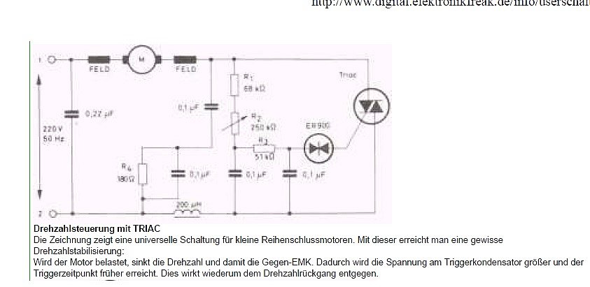

Regler schrieb: > läuft er im unteren Bereich aber > unruhig. Hi, das ist stets das wiederkehrende Problem mit der richtigen Dimensionierung des Snubbers beim Schalten/Steuern von induktiven Lasten mit Triacs. Die Schaltung im Bild geht vielleicht auch. (Der Link wird vom Virenscanner abgelehnt, deswegen nur Screenshot.) ciao gustav
Mir scheint, dass Du einen kleinen Gleichstrommotor, mit 230V betreibst. Durch das Vorschalten einer Diode bekommt der Motor nur noch die halbe Zeit Wechselspannung. Was natürlich die Leistung bzw. die Drehzahl reduziert. Ist Dir das bisherige Verhalten recht, so würde ich die Diode durch einen Thyristor ersetzen und mittels Optokoppler ein- bzw. ausschalten. Schaltungen hierfür gibt es im Netz, bis zum Abwinken. Letzterer kann natürlich dann von einem Dingsbums (z.B. µP) gesteuert werden. Solltest Du einen Dimmer bevorzugen, so ist unbedingt darauf zu achten, dass dieser auch für induktive Lasten geeignet ist. Ein Dimmer (preisgünstig), für normale Glühlampen, geht da nicht. Allerdings sieht dann die Ansteuerung anders aus. Eine Krücke wäre aber, wenn Du mit zwei Geschwindigkeiten auskommst: Du ersetzt die Diode durch Deinen neuen Freund und stellst Deine Wunschleistung (bzw. -drehzahl) ein und nutzt den Schalter für die Umschaltung auf "Volle Pulle" - was auch immer das ist.

Sebastian S. schrieb: > Durch das Vorschalten einer Diode bekommt der Motor nur noch die halbe > Zeit Wechselspannung. Was natürlich die Leistung bzw. die Drehzahl > reduziert. Hi, hatte ich oben schon angedeutet, dafür gibt es ja den ominösen Zwischenstecker, den ich leider noch nicht rausgekramt habe. Karl B. schrieb: > Hi, > Ja, es gab da mal die komischen Zwischenstecker mit Schalter, wo eine > Diode eingebaut ist. (Muss in der Bastelkiste suchen, Momang.) > Soll zur Halbierung der Fön-Geschwindigkeit dienen. Das möchte der TO aber nicht: Regler schrieb: > ich möchte nach der Änderung nicht nur zwischen den beiden bisherigen > Geschwindigkeiten wechseln sondern beliebige Geschwindigkeiten > einstellen. Sebastian S. schrieb: > Solltest Du einen Dimmer bevorzugen, so ist unbedingt darauf zu achten, > dass dieser auch für induktive Lasten geeignet ist. https://www.mikrocontroller.net/articles/Snubber#Beispiel_TRIAC ciao gustav
