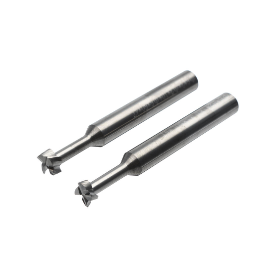

test schrieb: > So etwas mit einer Oberfräse!? > https://www.sautershop.de/oberfraeser-hm-fraeser/schaft-8-mm/laminatfraeser/laminatfraeser-scheibennutfraeser-mit-kugellager/ Eher so etwas.... Zur Not ja, ich würde aber so einen abgewinkelten Handgriff eher bevorzugen, ist für mehr Dinge nutzbar.

Für einen Geradschleifer mit Winkelvorsatz gibt es eine Fachbezeichnung. Sie nennt sich "Winkelschleifer". Wenn das Maßstabgerecht ist, würde ich aber auch eher nach T-Nuten-Fräsern suchen.
Walter T. schrieb: > Für einen Geradschleifer mit Winkelvorsatz gibt es eine Fachbezeichnung. > Sie nennt sich "Winkelschleifer". Also zu mir hat noch nie ein Zahnarzt "Hier kommt der Winkelschleifer" gesagt ;) Das Problem ist, dass so ein T-Fräser zwar für diese Aufgabe gut geeignet wäre, aber eben nur für diese Aufgabe. Und wenn ich wieder irgendetwas in engen Stellen fräsen muss, brauche ich wieder irgendein anderes Device.
