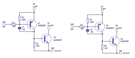

Hallo, ich habe hier einen Trafo Geartronic OT/210-BF. Ausgangsseitig hat dieser Trafo 1x12V 210VA. Jetzt habe ich festgestellt dass die Sekundärwicklung, vermutlich aufgrund des dünneren Drahtquerschnitts, doppelt ausgeführt ist. Technisch sind also 2x12V gewickelt und in den Ringösen parallel angeschlossen. Kann man die Wicklungen nach dem auftrennen guten Gewissens auch als 2x12 V nutzen und z.B. die Ausgangsspannung auf 24V durch Reihenschaltung erhöhen? Eine Messung mit DMM hat keinerlei Ohmsche Verbindung zwischen den beiden sekundärwicklungen ergeben. Danke für Eure Einschätzung. Gruß
Geht. Aber Mindestlast bei halbem Strom ist nötig damit der Trafo funktioniert.
Trafo schrieb: > Kann man die Wicklungen nach dem auftrennen guten Gewissens auch als > 2x12 V nutzen und z.B. die Ausgangsspannung auf 24V durch > Reihenschaltung erhöhen? Eher mit schlechtem Gewissen. Da die Drähte unmittelbar nebeneinander liegen, kann es leicht zu Kurzschlässen wegen urchscheuern kommen. Einen solchen Trafo sollte man auf jeden Fall gut absichern, damit er nicht zur Brandquelle wird. > Eine Messung mit DMM hat keinerlei Ohmsche Verbindung zwischen den > beiden sekundärwicklungen ergeben. Das kann sich jederzeit ändern.

Vielen Dank für die bisherigen Antworten. glesnr schrieb: > Darf man fragen, was Du überhaupt zu versorgen gedenkst damit? Das ganze soll entweder ein Eigenbau (Labor)Netzteil mit ca 20V / 3-4A geben, oder ein einfaches Ladegerät für Autoakkus mit ca 10A. Ist aber noch nicht definitiv entschieden, deshalb die Frage hier :-). Harald W. schrieb: > Eher mit schlechtem Gewissen. Da die Drähte unmittelbar nebeneinander > liegen, kann es leicht zu Kurzschlässen wegen urchscheuern kommen. > Einen solchen Trafo sollte man auf jeden Fall gut absichern, damit er > nicht zur Brandquelle wird. Ist die Gefahr des Durchscheuerns nicht auf der Primärwicklung noch viel stärker gegeben? Wenn zwei nebeneinanderliegende Drähte Kontakt bekommen ist das vielleicht noch i.O. (es geht nur eine Windung "verloren"), aber es gibt ja vermtl. mehrere Wicklungslagen die untereinander durchscheuern könnten. Oder ist bei Sicherheitstrafos immer eine zus. Isloation der Lagen untereinander gegeben?
Trafo schrieb: > aber es gibt ja vermtl. mehrere Wicklungslagen die untereinander > durchscheuern könnten. Oder ist bei Sicherheitstrafos immer eine zus. > Isloation der Lagen untereinander gegeben? Auch bei normalen Trafos wird eigentlich immer eine Lagenisolation gemacht.
Trafo schrieb: > Oder ist bei Sicherheitstrafos immer eine zus. > Isloation der Lagen untereinander gegeben? "Sicherheitstrafos" sind die mit 2-Kammer-Wickelkörper - Primaerw. in einer, Sekundaerw. in der anderen Kammer. Aber um das zu beantworten: Bei Trafos mit 2 x 12V am Ausgang werden die CuL Draehte mit einer Schicht Isolationsfolie (Makrolon oder so etwas) voneinander isoliert, da scheuert sicher nichts durch. Diese hast Du nicht. Laß die Wicklungen parallel, und benutze stattdessen einen Delon-Spannungsverdoppler (Ergebnis nach Gleichrichtung nahezu identisch). Danach ein CC/CV Step Down Modul als Lader, oder eben Deine LabNT Schaltung. Einziger Preis: Du brauchst statt einem Elko (Kapazitaet X) zur Gleichrichtung via Delon 2 Elkos mit 4-facher Kapazitaet X, aber bei halber Spannungsfestigkeit (insgesamt ca. doppelter Bauraum). Hast dafür aber eine saubere Lösung (Bonus. Nur 2 Dioden nötig). https://de.wikipedia.org/wiki/Spannungsverdoppler#Delon-Schaltung
Mit der auf dem vorletzten Bild rechts unten gezeigten Umschaltung kannst Du zuallermindest die Kühlung (vielleicht auch - allerdings nur ganz minimal - den Endtransistor an sich) Deiner LabNT Endstufe etwas schwaecher auslegen, denn für geringe Ausgangsspannung kann man so auf "nicht Verdoppeln" umschalten. Da die Verluste in der Endstufe (V_in-V_out)*I_out sind, ist das ein (potentiell) recht angenehmer Vorteil hierbei.

Peter R. schrieb: > Übrigens was Nennleistung angeht: Gilt nur für reine (lineare, > ohmsche) Last. Bei Gleichrichterschaltungen als Last gibt es > erhebliche Unterschiede. Von 45% der Nennlast ab (Einweg an R) > bis zu besseren Werten. So weit richtig, allerdings waeren ein LNG mit bis zu 25VDC @ 5A mit einem 210VA Trafo sehr leicht zu versorgen. Und mit dem v.m.g. CC/CV Step Down (evtl. einer, der ca. 40VDC oder mehr am Eingang vertrüge, und für 12-15A am Ausgang spezifiziert ist) gingen doch @ eingestellten ca. 14Vmax die vom TO geplanten 10A ebensoleicht. (Allerdings nur so - ein 10A Lader ist nur mit dem Switcher drin.) P.S.: Delon ist, wie einfache Graetz-GR ("Brücke") auch, Zweiweg, also Vollwelle. Man sollte belastbare Elko-Typen aussuchen (bzgl. I_Ripple(rms)). Ehrlich gesagt schalte ich persönlich für Delon FolKos parallel, welche ich durch Zufall in größerer Menge habe.]

Danke übrigens für die zahlreichen Beiträge! Es wird tatsächlich die Delon Schaltung werden. Ich habe noch einen kl. Bestand an 6800µF/35V Elkos. Dies und die gr. Sicherheit vor Wicklungsschluss gaben den Ausschlag. Eine Umschaltung mit Schalter werde ich auch nicht bauen. Die Endstufe will ich wie in https://www.mikrocontroller.net/articles/Nachbausicheres_Klein_Labornetzger%C3%A4t aufbauen, während die Schaltung auf dem China billig 0-30V 0...3A basieren wird.

Trafo schrieb: > Danke übrigens für die zahlreichen Beiträge! Nicht wild, allerdings könntest Du es den Ratgebern lichter machen, indem Du Dich eindeutig ausdrückst... was könnte ich damit meinen? Trafo schrieb: > Die Endstufe will ich wie in... https://www.mikrocontroller.net/articles/Nachbausicheres_Klein_Labornetzger%C3%A4t > ...aufbauen, während die... Im Anhang das Bild der Endstufe. (Ich mußte (man muß) erst dem Link folgen, und dann die gezippten Dateien (eine nennenswerte Anzahl...) herunterladen [falls man das nicht (unwahrscheinlich) ganz einfach aus dem Gedaechtnis weiß...], und sodann natürlich "Pass_Transistor" als relevante Datei identifizieren, etc.) Du verstehst...? ,-) > Schaltung auf dem China billig 0-30V 0...3A basieren wird. Auch hier ein kleines Problem: Es gibt tausende Variationen davon. Also sag bitte genauer, was Du meinst. Allerdings würde ich hierbei empfehlen, erst mal zu sagen, was Du Dir genau vorstellst unter dem Begriff Labornetzteil (bzw. was genau "Deines" können soll). Zumeist wird hier beim Begriff "Labornetzteil" sozusagen automatisch angenommen, daß das Geraet sowohl Konstant-Spannung (CV), als auch Konstant-Strom kann. Und nicht nur min./max. von Spannung und Strom, sondern auch z.B. die gewünschte Auflösung bei der Einstellung der Sollwerte [sowie auch die nötige Genauigkeit (und auch gewünschte Restwelligkeit) der wirklichen Werte] - auch, wie die Bedienung erfolgen (können) soll, ob (allein) über Potis, über Tasten, Drehgeber... und die Anzeige ("Display") der Werte soll wie geschehen? Dazu kann auch schon helfen, dazuzusagen, was alles als zukünftige Last in Frage kommen könnte - denn das gibt zumindest Hinweise auf die nötigen Werte. Um Dir zu verdeutlichen, was ich meine, 2 Extrembeispiele: 1)Versorgung nur unempfindlicher Lasten, aber CV und CC, dazu auch Steuerung digital von außen möglich: Gute Lösung DSP5015/5020 Modul (ginge gleichzeitig als "grobes Labornetzgeraet" als auch als Lader für Kfz-Akku durch, mit fast 15A möglichem Ausgangsstrom @ ca. 14V bei Versorgung aus der Delon-Schaltung). 2)Versorgung empfindlicher Lasten, nichts digitales oder Switcher in der Schaltung: Kleine Kerkos über beide Gleichrichter-Dioden (weitere Daempfung der schon geringen Spitzen), lineare CC/CV, 0-20V, 0-2A, Auflösung 10mV / 1mA (oder sogar noch 10fach weniger?). Beides könnte man eventuell "Labornetzteil" nennen, aber beides ist nicht mit der gleichen Schaltung möglich. Allerdings hat 1) schon ein OLED, und 2) braucht (wg. Auflösung) vermutlich vielstellige Anzeigen für U und I. (Mit den Instrumenten vom LNG30 ginge eben so ein Geraet: Auflösung/Genauigkeit klein bis mittel [ansonsten evtl. hohe Kosten für teure genauere Instrumente], daher am besten Einsetzbar für ein LNG mit "universeller" Anwendung - aber eben nicht für eine Sonderlocke. Was ich damit sagen will: Fragen, Recherche, Diskussion --- erst dann Planung, und evtl. auftretende Probleme etc. führen noch mal einen Schhritt zurück... und man fragt und diskutiert noch mal. Aber das muß so. Einfach drauf los geht in keinem Einzelbereich, Du bist kein Elektroniker. Laß Dir doch Zeit, sag nicht "ich mach das so", sondern frag uns "wie sollte ich, wenn... und... weil...?" - vertrau mir, ist besser. Du willst doch nicht unpassende Sachen kaufen, und dann fragen müssen: "Kann man das vielleicht ... so... und so... umbauen?" ;-)
