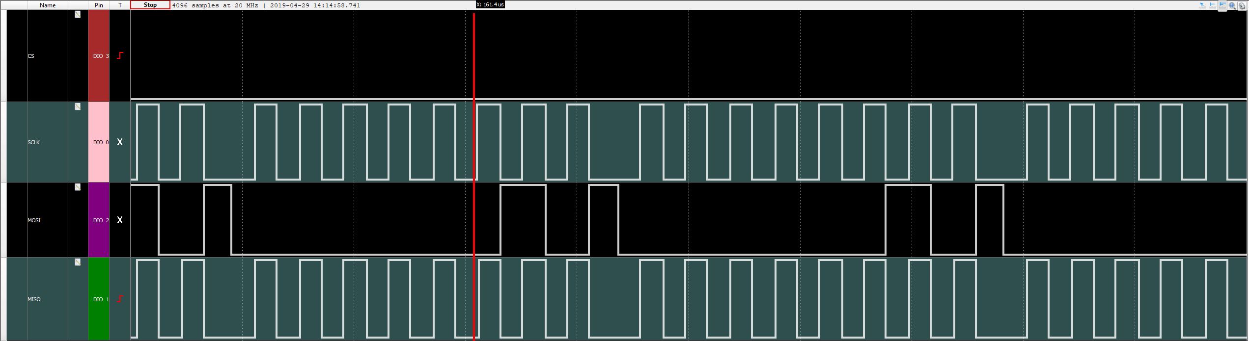

von Einer K. (Gast)
Tja, dann weiß ich auch nicht....
Gerade mit dem UNO getestet:
#include <SPI.h>
const byte WAKEUP  = 0b00000010;
 *  SPI pin numbers:
 *  Arduino UNO/Nano/Pro Mini
  SCK   13  // Serial Clock.
  MISO  12  // Master In Slave Out.
  MOSI  11  // Master Out Slave In.
  SS    10  // Slave Select
void setup()
  digitalWrite(SS, HIGH);
  pinMode(SS,OUTPUT);
  SPI.begin();
  SPI.setClockDivider(SPI_CLOCK_DIV8);
22
23
24
void send()
25
26
  digitalWrite(SS, LOW);
27
  SPI.transfer(WAKEUP);
28
29
30
31
void loop()
32
33
  send();
34
  //delay(1000);
35
Zuckt wie verrückt.
Perfekt.
Auch mit deinen 125kHz

von Mgns (Gast)
So sieht es mit deinem Code aus, Arduino Fanboy D.
Bei meinem passiert da leider nichts, als würde die Clock durch
irgendwas blockiert werden.

Moin!
Ich habe eine weitere Frage, wer hätte das gedacht! :D
Momentan schicke ich ziemlich unelegant immer einen Byte über die
Leitung warte kurz schicke den nächsten usw. ... Kann man auch
Bytepakete schicken und genau definieren, wie viel Pause zwischen den
einzelnen Paketen sein soll?
Mein Oszilloskop zeigt mir logischerweise immer nur einen Byte an und
dann den nächsten. Gucke ich mir beispielsweise andere SPI-Protokolle
an, bspw. das vom ADS1299 mit der ursprünglichen Software erzeugte
Protokoll beim auslesen der Daten, dann wird mir mit denselben
Einstellungen immer "mehr" angezeigt.
von S. Landolt (Gast)
Das kommt auf die Partner an: so kann z.B. ein ATmega mit der
USART-Schnittstelle im SPI-Mode "am Stück", also ohne Unterbrechung,
einen Datenblock (514 Bytes) an eine SDCard schicken - danach benötigt
die SDC eine Pause.
PS:
Diese ATmega-Schnittstelle ist gepuffert, man erreicht also eine
SPI-Rate mit dem halben Systemtakt des ATmega, über beliebig viele Bytes
hinweg.
