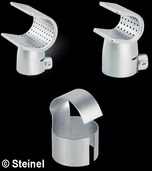

ich möchte in einer Kleinserie Platinen einschrumpfen, so wie es im
Modellbau z.B. bei den Reglern üblich ist. Wegen der Grösse und
Stückzahl ist eine Heissluftpistole eher umständlich. Hat jemand einen
Tipp, gibt es vielleicht nicht auch kleine Tischgeräte, die Rundum alles
in einem Schritt erwärmen können?
Danke für jeden sachdienlichen Hinweis!

von Jörg R. (solar77)
Weshalb? Mit dem richtigen Vorsatz umhüllst du die komplette Platine.
Mit einer normalen Düse kann es doch auch kein Problem sein die Platine
vor der Düse zu drehen. Es geht doch nur um eine Kleinserie.

von Jörg V. (Firma: tematik GmbH) (joerg61)
Na ja, Entschuldigung, der Begriff ist immer relativ - sind schon
deutlich über 1000/Jahr. Handheissluft nutzen wir seit Jahren...
Na ja, Entschuldigung, da wir uns hier in einem Hobbyforum bewegen ist
eine Kleinserie für mich sehr deutlich unter 1000, sogar deutlich unter
100;-) Und das es um >1000 könnte vorher niemand ahnen.
Ich würde trotz der Stückzahl eine Heisluftpistole mit dem
entsprechenden Aufsatz zu verwenden. Keine offene Düse, sondern ein
gebogener Aufsatz aus Metall der das komplette „Werkstück“ nahezu
komplett umschließt. Dann muss die Heißluftpistole nicht um das
Werkstück gedreht bzw. bewegt zu werden. Die Heißluftpistole könnte in
einer stabilen Halterung angebracht werden um sie nicht von Hand halten
zu müssen.
von Wolfgang (Gast)
Jörg R. schrieb:
> Keine offene Düse, sondern ein gebogener Aufsatz aus Metall der
> das komplette „Werkstück“ nahezu komplett umschließt.
Ob es da was passendes gibt, hängt wohl von der (unbekannten) Größe der
Platine ab. Mit einem Stück Rohr, ggf. aus Blech zusammengebogen, etwas
isoliert und geheizt mit Heißluft, gibt alleine schon auf Grund der
homogeneren Temperaturverteilung im Inneren sicher ein besseres
Schrumpfergebnis.
von Michael W. (Gast)
Hier mal Beispiele, wie sowas aussehen kann/könnte:
Genau an so etwas habe ich gedacht.
https://www.mikrocontroller.net/attachment/411479/Duesen.tif
Klasse! Der Duke Nukem ist mir dann doch zu teuer, aber die speziellen
Düsen sind einen Versuch wert. Beim Durchlaufofen habe ich Angst um die
Kabel, nicht alle sind Silikon-Isoliert. Vom Konfektionierer sind wir
gerade weg ,-)
Danke für die Anregungen !
