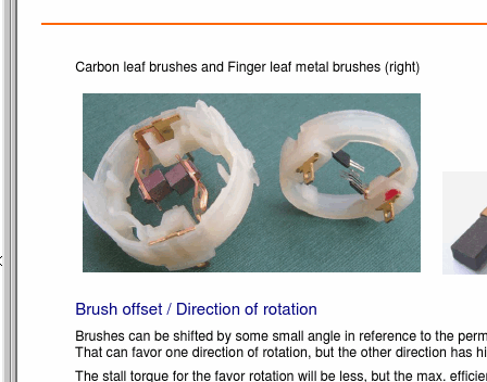

Hallo Zusammen, ich bin über ein Datenblatt eines Motorenherstellers gestolpert. Dabei geht es um kleine Gleichstrommotoren, dieser Unterscheidet in seinem Datenblatt einmal zwischen carbon brush und leaf brush. Kann mir jemand dazu die Unterschiede nennen? Falls es das falsche Unterforum ist bitte verschieben. Viele Grüße

Henry Power schrieb: > dieser Unterscheidet in > seinem Datenblatt Kannste mal die entsprechende Stelle posten? Carbon brush macht Sinn ("Kohlebürste") Leaf brush nicht. Leaf spring würde Sinn machen (Blattfeder).

Abbildung Seite 17 https://www.johnsonelectric.com/-/media/files/microsites/motor-actuator-sample-box/20181108-motor-actuators-basics_rev.ashx Im Details kann das nat. variieren.
Joe F. schrieb: > Carbon brush macht Sinn ("Kohlebürste") > Leaf brush nicht. Leaf spring würde Sinn machen (Blattfeder). Naja, copper leaf brushes existieren schon, nur sind Kohlebürsten diesen heute überlegen.
Henry Power schrieb: > Kann mir jemand dazu die Unterschiede nennen? Na, steht eigentlich alles auf S.16 unten incl. Vor- und Nachteilen.

Henry Power schrieb: > Kann mir jemand dazu die Unterschiede nennen Es gibt keinen Unterschied, weil die Begriffe verschiedene Sachen bezeichnen: carbon brush ist Kohlebürste im Gegensatz zum Edelmetallkommutator. Leaf brush ist Bürste an Federblech statt Spiralfeder. Es gibt zumindest 3 der Kombinationen (Edelmetall an Spiralfeder habe ich noch nicht gesehen). Funken gibt's immer.

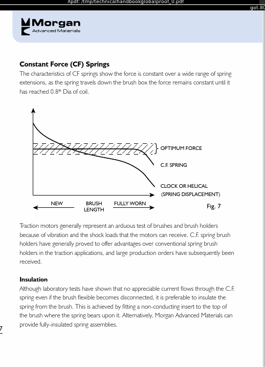

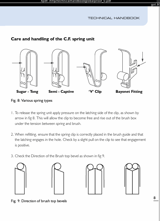

Und noch eine weitere bauliche Variante die unter 'constant force spring' rangiert, z.B. an Ventilatoren im Kfz-Bereich findet man so etwas.
Yalu X. schrieb: > Ich habe auch noch keine Kohlebürste an einer Spiralfeder gesehen. Dann mach mal eine beliebige Kleinmaschine (Bohrmaschine, Winkelschleifer, Kreissäge usw.) mit Universalmotor auf. Da ist das fast Standard.
Henry Power schrieb: > Hintergrund ist auch welche Arte von Kommutator-Kontaktierung das > Bürstenfeuer reduziert? Nimm die mit Carbon. Unter Leaf brush versteht man im Allgemeinen Kupferfedern mit vorne ein Stückchen Kohlebürste. Sie werden oft für Schleifringe eingesetzt. Das Kupfer wird irgendwann weich und dann ist der Druck nicht mehr stark genug und das würde zu starkem Feuern führen.
