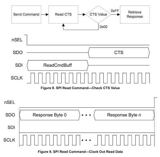

Zum thema Cpol. Im Datenblatt steht: The rising edges of SC
LK should be aligned with the center of the SDI dat
von Paul (Gast)
Hast du das beachtet:
"To ensure the radio is ready to receive the next command, the host MCU
must pull down the NSEL pin to monitor the status of CTS over the SPI
port. The 0x44 command ID has to be sent, and eight clock pulses have to
be generated, on the SCLK pin. During the additional eight clock cycles,
the radio clocks out the CTS as a byte on the SDO pin. When completed,
the NSEL should be pulled back to high. If the CTS byte is 0xFF, then
the radio processed the last command successfully and is ready to
receive the next command; in any other case, the CTS read procedure has
to be repeated from the beginning as long as the CTS byte is not 0xFF."
Kann es sein, dass 0xFF einfach das CTS-Byte ist? Einfach mal weiter
Bytes rauslesen und schauen was kommt.

Das hatte ich auch erst gedacht, aber bspw. bei 0x01 (Part info) bekomme
ich 8 Bytes FF und wenn ich mir SDO anschaue, dort ist dauerhaft High
Pegel.
Logic Analyser habe ich schon gemacht, der ATtiny sendet die Daten
korrekt.
Was mich etwas verwirrt, SPI ist ja quasi ein Schieberegister, die
Aussage vom Datenblatt mit "es müssen weitere Takte erzeugt werden usw"
ist doch so, dass ich dann Dummybytes sende (ich mache 0x00), oder? Weil
ich kann bei SPI ja keinen Takt erzeugen, ohne auch ein Datenbyte zu
senden, richtig? Das sieht etwas komisch aus dort. Andere SPI Chips
hatten das in der Grafik so, dass dort dann stand bspw: Command Dummy
Dummy Dummy, bei den Dummys werden dann Daten vom Chip rausgeschickt.
Beim SI im Datenblatt sieht das ulkig aus, als wenn man nur noch Takt
erzeugen dürfte und nichts senden darf.
von Joe F. (easylife)
Bei SPI kommt die "Antwort" vom Device (MISO) immer um 1 Byte
verschoben, da ja erst dann das Commandbyte auf MOSI komplett übertragen
wurde.
Im Datenblatt ist für die Dummyclocks die MOSI Leitung auf low.
Das hat den Grund - oder günstigen Nebeneffekt - dass CMD 0x00 "NOP"
ist...
> Pegel.
Ich glaube Paul hat den entscheidenden Hinweis geliefert.
Das 1. Byte auf MISO nach dem CMD Byte ist immer das CTS byte, also
entweder 0x00 (Gerät ist nicht bereit) oder 0xFF (Gerät ist bereit).
Wenn CTS 0xFF ist (was bei dir ja der Fall ist), einfach weiterlesen,
erst das/die dann folgende(n) Byte(s) ist/sind die Antwort vom Device.
Da du immer bereits beim CTS Byte aufhörst zu lesen, bekommst du halt
immer die 0xFF.

von Markus M. (atmelfreak100)
Joe F. schrieb:
>> Pegel.
> immer die 0xFF.
> Mit dem Oszillator ist es übrigens tatsächlich so, dass der abgeschaltet
> ist, bis das Radio aktiviert wird.
> Das hier könnte evtl. auch interessant für dich sein:
> https://github.com/dvdfreitag/Si4455Radio
Nein leider nicht, das habe ich ja gemacht, ich bekomme nur FF.
PittyJ schrieb:
> Ohne Oszi geht da nichts. Nur so kann man sehen, ob etwas beim Slave
> ankommt, und ob er etwas zurück schickt.
Habe ich ja gemacht, Master sendet korrekt die Daten raus, Slave bekommt
diese auch (elektrisch). Aber das SDO vom Slave macht keine Bewegung,
das liegt dauerhaft auf 3V
