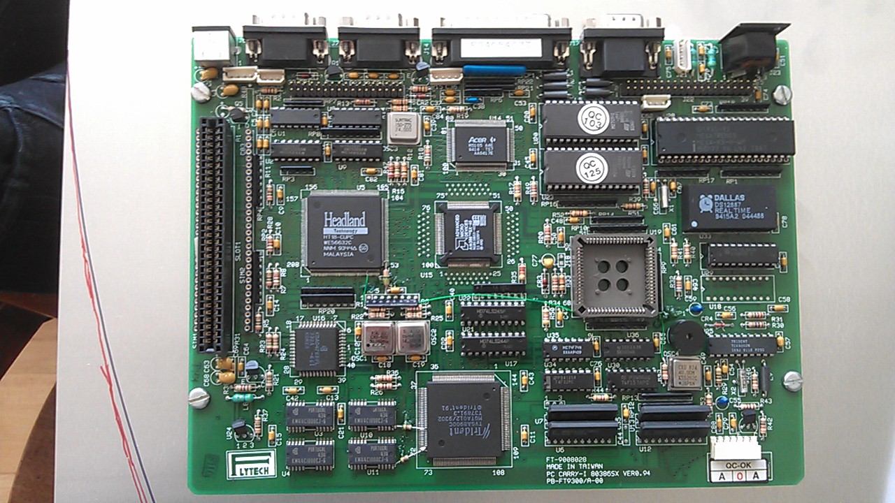

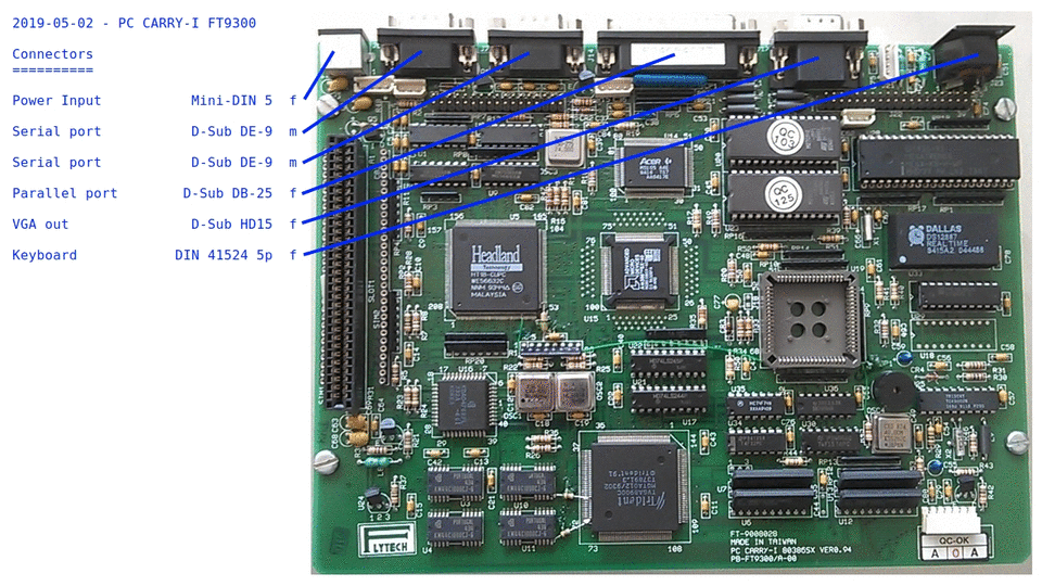

Hallo Forumistes, aus einem ca.25J alten Med.device habe ich ein 386SX all-in-one-Board ausgebaut, ein SBC :-) Nun suche ich dazu Headerbelegungen und sonstige Doku, vllt. tut es ja noch... Leider war kein Netzteil als Beifang dabei, Stromanschluss ist jedoch definitiv die MiniDIN Buchse; Tastatur die "grosse" old-school DIN Buchse. "alle" weissen Header waren an "proprietären" Gerätebuchsen verkabelt, also ist da wenig mit "educated guessing" zu holen... Siehe Bilder. Auf der Website von Flytech kann ich zu diesem aaalten Board leider nix mehr aufstöbern :-/ Hat vllt. ein netter Forumsbesucher noch was zum teilen? Danke im Voraus!

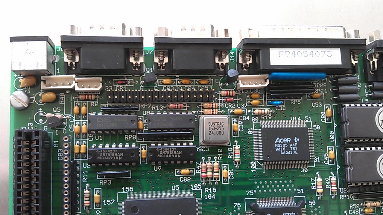

Mehr Foto. Auf dem Board steht: """ FT-9008028 MADE IN TAIWAN PC CARRY-I 80386SX VER0.94 FT-PB9300/A-00 """ Hersteller: Flytech Taiwan Die 4 Schlitzschrauben habe ich hingemacht als providurische Standoffs.

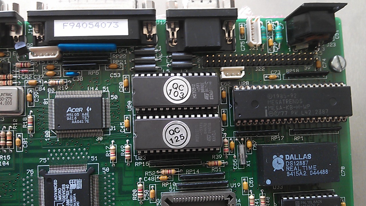

Ja, die Batterie in der Dallas Semi RTC DS12887 duerfte nix mehr "wissen", kenne das von SPARCStations und weiss wie die die Abhilfe geht <:)
Viel Erfolg! (keine Ironie) Wird aber vermutlich schwierig. Der Dallas-IC wird tot sein. Und was mich gerade stutzig macht, ist daß ich nirgendwo die AT-Spannungsversorgungsstecker sehe. Der Rest sieht normal aus. Anschlüsse 40 pol P-ATA, 34 poliges Diskettenlaufwerk (mit gekreuzten Leitungen!), ISA, RS232, Parallelport. Wenn ich das richtig sehe, sogar eines der seltenen alten Boards mit On-Board-Grafikkarte.
Vieleicht ist das der weiße Stecker/Buchse unten rechts. Am weißen Aufkleber.
Sofern die Macher des Boards sich an dem originalen IBM-Bios orientiert hatten, bestünde eventuell die Möglichkeit eine alte 386er Linux-Version zu booten, die dann einige Infos ausgibt. Was war das denn für ein med. Gerät?
Hast du denn mal Spannung angelegt? (+/-12V & 5V )Am ISA-SLOT hast du ja den Zugang. Grafik sieht nach VGA aus. Wenn die Eproms noch Fit sind sollte ja zumindest das BIOS starten.
Wenn man geschickt ist, bekommt man das Teil auf ohne es zu
zerstören. Die Batterie wird dann sichtbar und man kann
über Drähte eine neue Baterie extern anschließen.
Habe ich schon geschaft.
Ich wollte sagen, klingelt an vermutliche Buche 5V und +-12V aus. Mehr braucht Board nicht. Vielleicht reicht sogar nur 5V für funktionsfähige Bild-Ausgabe. RS232 -Treiber braucht aber +-12V Trident TVGA 8900 ist VGA-Chip, nix besonders.

Walter T. schrieb: > Viel Erfolg! (keine Ironie) > > Wird aber vermutlich schwierig. Der Dallas-IC wird tot sein. Die Dallas Batterie kann man austauschen, in dem man das Dallas Gehäuse öffnet. Im Netz habe ich dazu schon Mods gesehen.

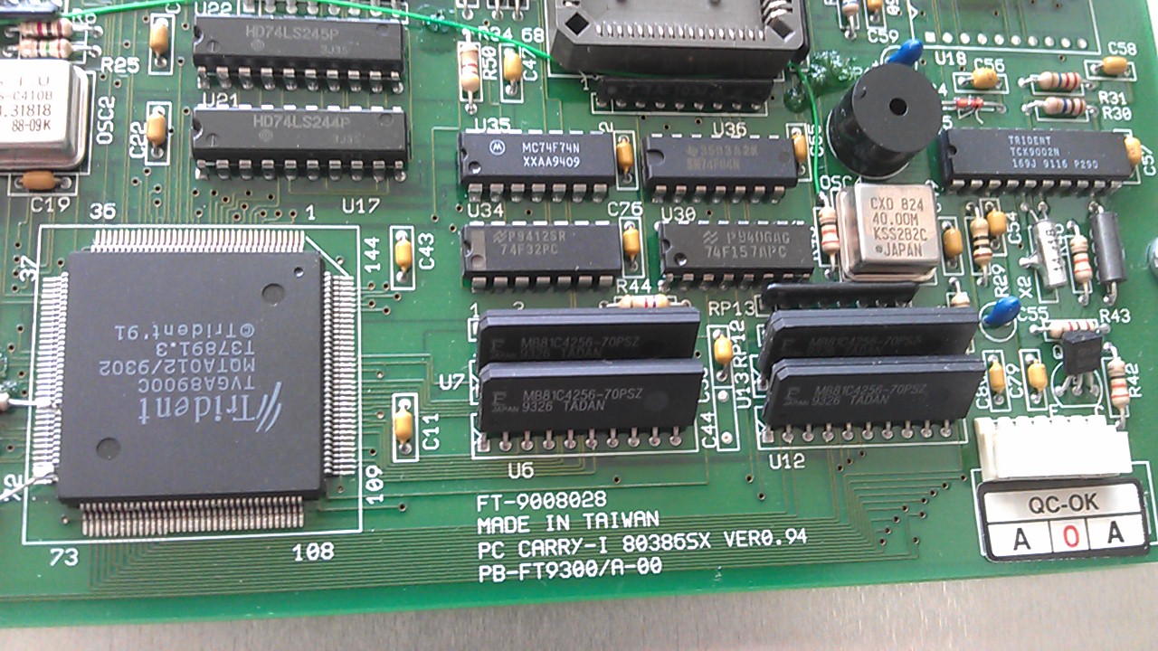

Das Ram rechts sind 4x4x256k => 512K Wenn ich mich recht erinnere ging mehr als 1MB nicht one Tricks wie EMS.
Neben dem ISA-Slot gibt es zwei einreihige Sockel für SIP-Module. Damit sollten auch 8MB machbar sein. Vielleicht wissen die genannten DOS-Tools auch, was da so drin steckt. Die fehlende Info zur eigentlichen Anwendung könnte auch sehr aufschlussreich sein.
Neben dem mini-Din ist doch ein Standard Anschluß für Strom. Durchklingeln, ob die Anschlüsse direkt zur mini-Din gehen. Einfach mal dort ein NT anschließen. Weiter rechts ist noch so eine. Auch mal durchklingeln. Der Dalles ist erst mal unwichtig. In DOS gab es genug Diagnose-Tool. LINUX was darauf laufen sollte, wer will das konfigurieren können?

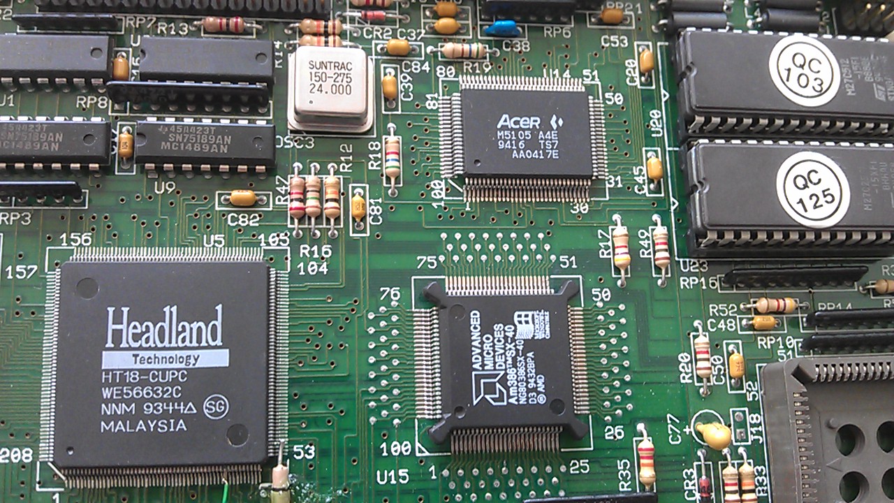

Trident TVGA8900D: https://datasheet.datasheetarchive.com/originals/scans/Scans-067/DSA2IH00210817.pdf

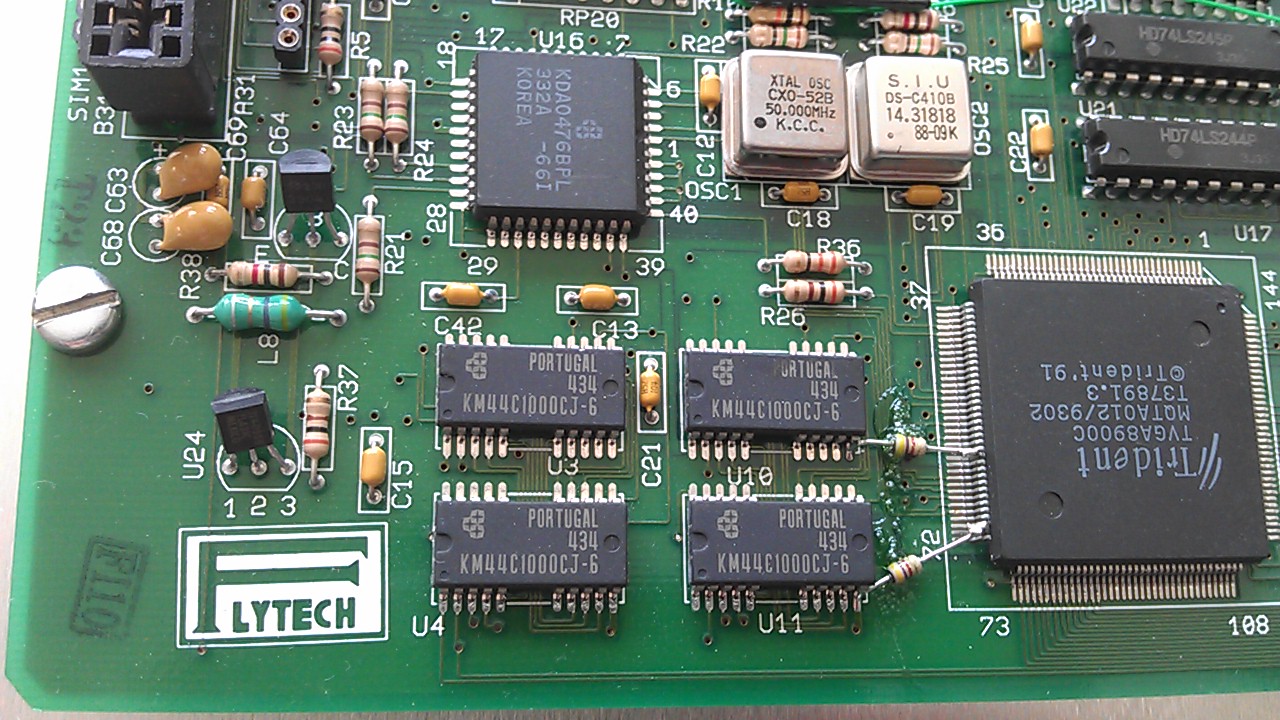

Nano schrieb: > dann müssten die 2 MB das VRAM sein und nicht die 512 KB. Ganz sicher nicht. Die Graphikkarte wird die 1024x768 nur mit 16 Farben darstellen - das war durchaus üblich. 2 MByte bei einer Trident-Karte hingegen wären atypisch. Selbst die viel besseren ET4000 von Tseng hatten nur 1 MByte. Ein PC aber mit nur 512 kByte RAM war schon zu späten XT-Zeiten komplett sinnlos. > Das macht auch allein schon deswegen Sinn, weil man im DOS Real Mode > ohnehin nur mit den ca. 640 KB arbeiten dürfte und der Rest in EMS & CO > ausgelagert werden müsste. > Für reine Real Mode Programme reichen die 512 KB also. Du Widersprichst Dir hier, merkst Du das? Wenn man nur mit 640 kB arbeiten darf, reichen auch 512? Das ist ein 386er, warum sollte man darauf nur Real-Mode-Programme laufen lassen?
Rufus Τ. F. schrieb: > Nano schrieb: >> dann müssten die 2 MB das VRAM sein und nicht die 512 KB. > > Ganz sicher nicht. > > Die Graphikkarte wird die 1024x768 nur mit 16 Farben darstellen - das > war durchaus üblich. Ja, aber im medizinischen Bereich sind viele Farben durchaus wichtig. Vielleicht war das für ein Ultraschallgerät? Man darf hier nicht vergessen, dass das ein Rechner für eine spezielle Anwendung ist und kein PC von der Stange. > 2 MByte bei einer Trident-Karte hingegen wären atypisch. Selbst die viel > besseren ET4000 von Tseng hatten nur 1 MByte. > > Ein PC aber mit nur 512 kByte RAM war schon zu späten XT-Zeiten komplett > sinnlos. Nein, wenn die Software in die 512 KB RAM passten, dann reicht das völlig. >> Das macht auch allein schon deswegen Sinn, weil man im DOS Real Mode >> ohnehin nur mit den ca. 640 KB arbeiten dürfte und der Rest in EMS & CO >> ausgelagert werden müsste. >> Für reine Real Mode Programme reichen die 512 KB also. > > Du Widersprichst Dir hier, merkst Du das? > Wenn man nur mit 640 kB arbeiten darf, reichen auch 512? Das ist kein Widerspruch. Beim einen geht es um die 640 KB Grenze, beim anderen darum, dass die meisten Real Mode DOS Programme mit deutlich weniger RAM auskamen. > Das ist ein 386er, warum sollte man darauf nur Real-Mode-Programme > laufen lassen? Weil es für den speziellen Anwendungsfall genügt?! Das ist schließlich ein spezielles Gerät gewesen, kein PC von der Stange. Da lief vielleicht noch ein DOS als Unterbau und oben drauf eine kleine schlanke medizinische Anwendung. Möglicherweise auch noch in Assembler programmiert.
Man darf hier auch nicht vergessen. Gerade in der Medizin wurde sehr viel Geld in die Auflösung investiert. Von IBM gab es ca, 1997 schon Monitore, die über 3000 Pixel in die vertikale Richtung darstellen konnten, das war damals für den Heim PC noch nicht drin, für den medizinischen Bereich aber notwendig. Das der Rechner also mehr VRAM hatte, als normalen Arbeitsspeicher kann durchaus sein. Aber der Threadstarter kann das Gerät ja mal in Betrieb nehmen, dann wissen wir mehr. Der Trident Chip reicht für die bloße Darstellung von 2d Grafik völlig aus. Und wenn der am Markt verfügbar war, dann hat man halt den genommen.
Ich habe mir mal das oben verlinkte Datasheet zu dem Trident Chipsatz angesehen. Gibt man ihm genug VRAM, dann unterstützt er Modi in einer Auflösung von 1024x768 Pixel bei 256 Farben @ 72 Hz. Natürlich ist das dann kein regulärer (S)VGA Modus mehr, sondern ein proprietärer Hi-Res Modus, aber dafür gibt es ja Treiber. Der TS soll mal den Rechner in Betrieb nehmen und nachsehen. Ich würde es jetzt gerne genau wissen.
Nano schrieb: > Ja, aber im medizinischen Bereich sind viele Farben durchaus wichtig. Das mag schon sein. Im weiter oben verlinkten Datenblatt des Graphikchips steht deutlich "Supports up to 1 MB of DRAM". Eines. Nicht zwei. > Vielleicht war das für ein Ultraschallgerät? Unwahrscheinlich. Der verwendete RAMDAC hat nur 6 Bit pro Farbe (das ist der KDA0476BPL-66 von Samsung, siehe http://pdf.datasheetcatalog.net/datasheet_pdf/samsung-electronic/KDA0471PL-50_to_KDA0478PL-80.pdf). Bei Ultraschall käme es auf eine feine Graustufendarstellung an, mit 6 Bit sind aber nur 64 Graustufen darstellbar. > Man darf hier nicht vergessen, dass das ein Rechner für eine spezielle > Anwendung ist und kein PC von der Stange. Das ist ein PC von der Stange, auch wenn der in irgendeinem medizinischen Umfeld genutzt wurde. Sieh Dir das hier an: https://doc-0g-5g-docs.googleusercontent.com/docs/securesc/ha0ro937gcuc7l7deffksulhg5h7mbp1/69ucjkr8socrf7fff19bl6r7d7765kgc/1556733600000/17264213323782713057/*/0B-I-2gftBN19dW9zUFdtSFRldVU?e=view > Da lief vielleicht noch ein DOS als Unterbau und oben drauf eine kleine > schlanke medizinische Anwendung. Möglicherweise auch noch in Assembler > programmiert. Auf einem DOS, das Deiner These nach mit nur 512 kByte auskommen soll? Eine Anwendung, die viel Graphikspeicher verwenden soll? Das ist komplett unrealistisch, auch wenn Du Dir noch so viel Mühe gibst. > Gerade in der Medizin wurde sehr viel Geld in die Auflösung investiert. > Von IBM gab es ca, 1997 schon Monitore, die über 3000 Pixel in die > vertikale Richtung darstellen konnten, das war Dann hätte man aber nicht so einen langweiligen Standard-VGA-Chip wie den TVG8900 verwendet, sondern was richtig ernstgemeintes. Und das hätte dann nicht Platz auf so einem Platinchen gefunden, und wäre vor allem nicht mit einem schon damals auf Billig optimierten Winz-Prozessörchen angesteuert worden. Dieser Rechner ist von etwa 1994, das ist auch für einen 386SX ziemlich spät. Da gab es bereits die ersten Pentiums. Nein, der Rechner ist einfach nur ein billiger Winz-PC gewesen.

Nano schrieb: > dann müssten die 2 MB das VRAM sein und nicht die 512 KB Schlichtweg unmöglich. Der Grafikchip kann nur maximal 1MByte ab und mit den 1Mx4bit Rams kann er auch nichts anfsangen.
Nano schrieb: > "Supports 256Kx4, 256Kx8, 256Kx16, 512Kx4 and 512Kx8 DRAM chips" > > Für mich liest sich das wie, dass ich bis zu 8 x 512 KB DRAM Chips > anschließen kann, das wären dann 4 MB. > Und 512Kx4 gibt es ja, also 4 x 512 KB DRAM Chips, womit wir bei den 2 > MB wären. 'K' nicht 'KB'!!! 512Kx8 sind dann 524288 mal 8 Bit, ergo 524288 Byte == 512 Kilobyte 512Kx4 ==> 524288 mal 4 Bit, also die Hälfte.

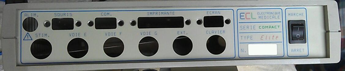

FP + RP des Gehaeuse des Med.Tech Geraetes. Beschriftungen (fuer das Forum in der polyglotten EU ;-) RP "ALIM." alimentation = "Ernährung" also nochmals Bier ;-) (Strom-)Versorgung "SOURIS" = "lächle!" :-D also (SendungMitDer-)Maus "COM." communication = serial port "IMPRIMANTE" = "die druckende" ;-) also LPT "ECRAN" = "el. Kran" ;-) also VGA->CRT "CLAVIER" = "Klavier" ;-) also Hackbrett, typ. in der Chirugie... Bisher die Anschluesse vom PC-MoBo, wobei der Tataturanschluss direkt an die Loetpads verdrahtet (ja: Draht!) war. Die DIN-Buchse PCB-90° habe ich nach dem Ausbau nachbestueckt. Wippschalter: "MARCHE" = Marsch! ;-) also ein "ARRET" = "Verhaftung" ;-) also aus Ab hier die Anschluesse der Tochterplatine, alle Verkabelt von Molex Mini-SPOX<->DIN-41524 5p mit Bajonett-Ueberwurfmutter. Teils ab MoBo, teils ab Tochterplatine. RP "STIM." stimulation = Stimulation (ja nee...) "VOIE E"/F/G = "Gleis" ;-) wg. rundem Loch wohl doch Kanal FP "PRESSION" = "Bier vom Zapfhahn" ;-) also Druck via an FP verschraubtem Schlauchnippel (offen kein Ventil) direkt zum MPX5xx Drucksensor. "A /!\ B", "C - D" = weitere "Gleise" ;-) Hersteller: "ECL Electronique Medicale" (verm. Westschweiz) Geraetebez.: """ SERIE COMPACT TYPE Elite N. REF:D40595142 VERSION:05/95 """ Nochmals: weder orig. NT noch Peripherie habe ich je gesehen (bin ausser "Patient" = "Geduldiger" ;-) nicht in de Med.Branche taetig)

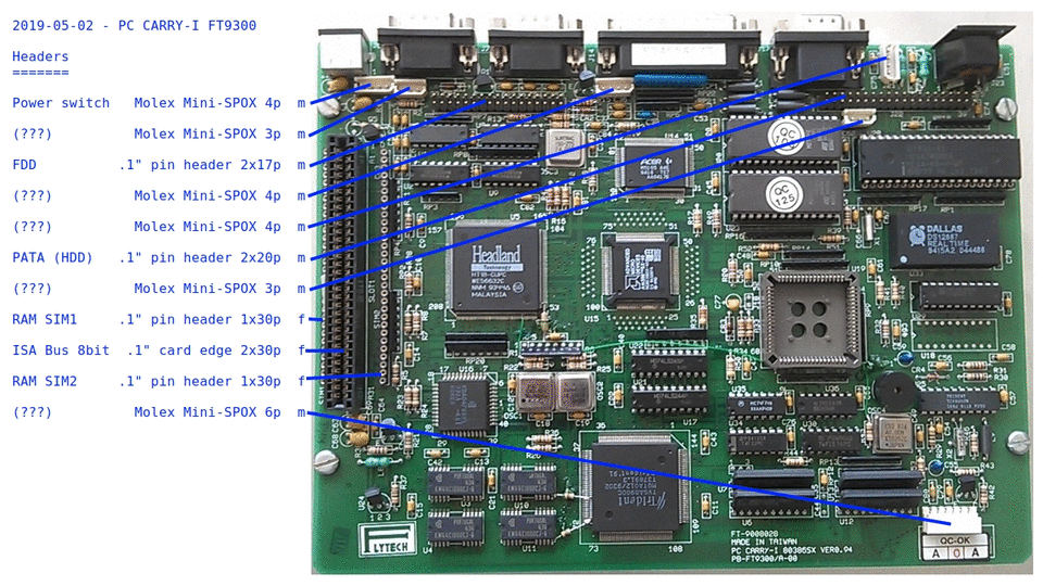

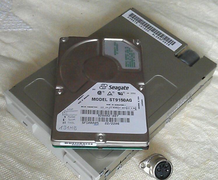

Nun, wie schon gesagt dürften zwei der unklaren vierpoligen Stecker Stromversorgungsanschlüsse für Diskettenlaufwerk und Festplatte sein. Da der IDE-Anschluss 40polig im 0.1"-Raster ist, war die 2.5"-Platte mit einem Adapter angeschlossen, der der Platte dann auch den Strom zur Verfügung gestellt hat. collectionneur de trouvailles schrieb: > "SOURIS" = "lächle!" :-D also (SendungMitDer-)Maus > > "COM." communication = serial port Auch der Maus-Anschluss ist ein serieller Port; damals (in der vor-PS/2-Zeit) war es üblich, Mäuse an der RS232-Schnittstelle zu betreiben. Die Alternative waren sogenannte "Busmäuse" mit eigenen Steckkarten, wie z.B. die Microsoft InPort Mouse. Aber die Karte hätte hier den einzelnen ISA-Port blockiert ... Diese seriellen Mäuse übrigens machen immer noch Ärger - die Plug&Play-Funktionalität auch in recht aktuellen Windows-Versionen versucht an seriellen Schnittstellen immer noch serielle Mäuse zu erkennen. Ist beim Systemstart ein Gerät angeschlossen, das von sich aus irgendwelche Daten sendet, besteht die Chance, daß der PnP-Treiber das für eine serielle Maus hält, was zu äußerst irritierendem Systemverhalten führt. Meine letzte RS232-Maus hatte ich vor 1990. Langlebig, das Zeug.
Das weitere Vorgehen wurde doch schon vorgeschlagen. A 8-Bit ISA die Versorgungspins identifizieren und mit den möglichen Steckern durchklingeln. Fertig. Vermutlich rennt die Kiste nur mit 5V los, so 2-3A sollten das schon sein.
Evtl. eingeschränkt. Die +12V wurden immer gebraucht. Auch die -12V, für die Funktion der ser. Chip. Die -5V brauchte man nicht immer.
collectionneur de trouvailles schrieb: > Dort ist die Rede von Pol innen und aussen, hier sind es 5 Pole. Könnten die 5 Pole der Abbildung hier auf dem Netzteil entsprechen? https://en.wikipedia.org/wiki/Carry-I#/media/File:Carry-i-psu.jpg Das ist vom Vorgänger (286er).
michael_ schrieb: > Die -5V brauchte man nicht immer. Die brauchte man praktisch nie. Aber von denen war --bis jetzt-- auch noch nie die Rede. Daß ±12V nötig sind, ist klar, denn die RS232-Treiber sind die "guten alten" 75188/189, die keine Ladungspumpe enthalten, und auf der Platine ist auch nichts zu erahnen, was aussieht wie ein DC-DC-Wandler. Das aber ist hier sogar vom Vorteil - damit kann nämlich eindeutig bestimmt werden, welche Pinbelegung der Stromversorgungsstecker hat, einfach zwischen 75188/189 und Stromversorgungsanschluss ausklingeln.
Die Pinbelegung sollte doch schon lange gegessen sein! Die 5V bis zum nächsten TTL oder Tastatur durchklingeln. +- 12V bis zum nächsten Elko/Tantal verfolgen. Rufus Τ. F. schrieb: > Daß ±12V nötig sind, ist klar, denn die RS232-Treiber > sind die "guten alten" 75188/189, die keine Ladungspumpe enthalten, und > auf der Platine ist auch nichts zu erahnen, was aussieht wie ein > DC-DC-Wandler. Ja, Wandler waren damals total unüblich.
