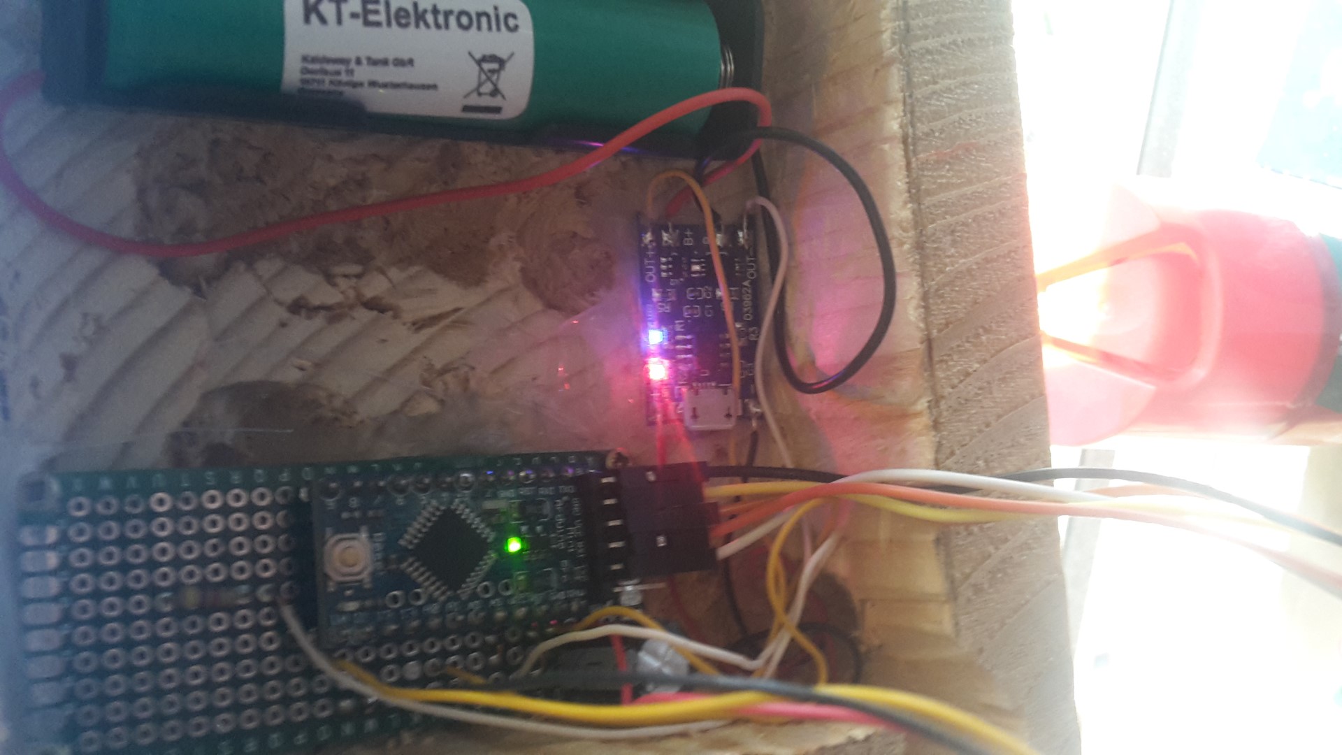

Hallo zusammen. Mein aktuelles Projekt ist eine Solarlampe. Dazu habe ich ein Solarmodul mit 5V und 500mA. Dieses habe ich an ein TP4056 (mit Schutzschaltung) gelötet (direkt an die Lötpunkte). An Bat + und - habe ich den LiIon 18650 Akku mit 2500mAh. Und an Out +/- hängt ein Arduino Pro Mini mit 3,3V (Strom am RAW Pin). An diesem ist ein LDR und 5 Leds. Der Arduino befindet sich für 1 Minute im Sleep Mode und wacht dann auf um die Lichtstärke zu messen. Wenn es zu dunkel wird, schaltet er die LEDs ein. Wenn es wieder hell ist, schaltet er sie aus. Zudem ist ein 1000er Elko zwischen dem 3,3V Ausgang und GND. Soweit, so gut. Funktioniert auch eigentlich. Nur das der TP4056 ein komisches Verhalten zeigt. (Ich kann leider nicht sagen ob schon immer oder ob sich das Verhalten später eingestellt hat.) Sobald das Solarmodul Sonne abbgekommt leuchten beide LEDs auf. Also rot für 'wird geladen' und blau für 'Akku voll'. Soweit ich festgestellt habe wird der Akku auch nicht mehr wirklich geladen... bzw. wenn dann nur sehr wenig. Gestern war schönster Sonnenschein und der Akku ist bei 3,5V geblieben... +/- ein paar mV vielleicht. Im Internet findet man mal wieder x verschiedene Meinungen dazu... von "Der TP4056 sollte nicht gleichzeitig geladen und entladen werden" bis "Alles kein Problem". Hat hier jemand Erfahrungen damit? Gibt es evtl. Alternativen zum TP4056? Oder eine bessere Lösung für mein Projekt... am besten etwas fertiges oder sehr einfach zu bauendes... ich bin kein Elektroniker. Ich fand den TP4056 eigentlich gut, da er ja extra den "Lastausgang" hat. Ist ja nur blöd wenn er nicht damit klar kommt das gleichzeitig - durch das Solarmodul - geladen wird und - durch den Arduino - Strom entnommen wird. Wozu hat der dann beide Anschlüsse? Oder ist mein Modul einfach defekt und eigentlich sollte es wirklich so funktionieren. Oder bringt das Solarmodul zu wenig um ihn zu laden? Ich habe gestern mal die Spannung (am TP4056 Eingang) gemessen und die bricht auf ca. 3,5-3,8V ein. Wenn es daran liegen sollte, wie kann ich verhindern das die Spannung vom Solarmodul so einbricht? Danke schon mal.

Nim ein CN3791 die gibt es auch als fertige Module bin mir grade nicht sicher aber die brauchen min. 6V Solarmodule, das Problem mit der Spannung ist das die bei Solarzellen schnell runtergeht wen die unter last sind da wehre ein MPPT Regler sinnvoller.
Hallo! Der TP4056 läuft nur an einer stabilen Spannungsquelle vernünftig, und das kann eine einfache Solarzelle so nicht bieten. Nimm einen MPPT-Regler, der richtet den Ladestrom dann nach der Abgabeleistung der Solarzelle. Gruß
Danke für den Tip. Sieht interessant aus der CN3791. Aber soweit ich das sehe braucht der 12V. Die Lampe ist nun schon ziemlich fertig zusammengebaut und das 5V Solarmodul ist schon aufgeklebt. Das möchte ich jetzt ungern wieder abkratzen und ein 12V Modul in gleicher Größe suchen.
Eben nochmal geschaut 4,5V - 28V musst dir halt die Beschaltung passend ausrechnen. z.b. https://www.bastelgarage.ch/mppt-solar-power-management-modul-fur-6v-24v-solar-panel unten auf der Seite gibt es den Schaltplan da kannst dir die Werte rausnehmen. den TP4056 kannst dann für die 5V Erzeugung nehmen. Ich hab folgende Module in Verwendung aber da müsstest dann die beiden Werte für die Regelung anpassen sind zwei Widerstände. https://www.aliexpress.com/item/1-Cell-Lithium-Battery-Charging-3-7V-4-2V-CN3791-MPPT-Solar-Panel-Regulator-Solar-Controllers/32825173191.html
K. J. schrieb: > Nim ein CN3791 die gibt es auch als fertige Module bin mir grade nicht > sicher aber die brauchen min. 6V Solarmodule, Vorsicht, die machen kein MPPT sondern nur fest eingestellten MPP (per Spannungsteiler wird die Eingangsspannung auf einen fixen Wert festgenagelt). Das ist aber immer noch besser als gar nichts. Ich hab die auch schon als Module gesehen bei denen 2 Trimmpotis drauf waren, da kann man dann am einen die optimale Modulspannung einstellen (MPP) die gehalten werden soll und am anderen Poti die Ladeschlußspannung des Akkus.
Noch mal kurz zurm Spannungseinbruch des Solarmoduls. Jetzt, nachdem ich es hier mal geschrieben habe, hab ich darüber nachgedacht. Für mich klingt es jetzt irgendie logisch das - wenn die Spannung des Solarmoduls auf 3,5V einbricht - der Akku ja nicht weiter als 3,5V geladen werden kann... oder? Damit würde sich erklären warum der Akku nicht weiter geladen wird. Vielleicht auch warum der TP4056 gleichzeitig ladend und voll anzeigt. Wie kann ich also die Spannung irgendwie stabilisieren? Den Widerstand ändern damit der TP4056 nur noch mit z.B. 500mA läd? Würde ein Elko am Solareingang was helfen?
Miss bitte den Ladestrom am Akku, die Spannung am Akku, die Spannung an der Solarzelle und den Strom aus der Solarzelle und poste diese vier Zahlen hier.

Gordon M. schrieb: > Last am Ausgang Wieviel zieht denn Deine Gartenleuchte wenn die Sonne scheint, die sollte doch so gebaut sein daß sie sich ausschaltet wenn es hell ist? Grad eben scheint die Sonne voll und gleichmäßig, miß doch bitte mal alles was es zu messen gibt, alle Ströme, auch den durch die Last, und alle Spannungen. Insbesondere würd mich mal der Spannungsabfall über den Laderegler interessieren wenn er bei leerem Akku voll durchschaltet wenn der Strom vom Panel noch unter der Strombegrenzung liegt.
Gordon M. schrieb: > Ich weiß noch das dass Aufladen des Akkus mit dem > TP4056 gut funktioniert hat. Also ohne Last am Ausgang. Gibt es eine > (einfache) Möglichkeit die Last mit einer kleinen Schaltung am Tag > abzuschalten. Solche Lade-ICs wie der TP4056 sind für ein ganz anderes Ladekonzept gedacht, nämlich das schnelle Laden an einer gleichmäßig belastbaren Spannungsquelle. Bei Solarzellen ist aber alles ganz anders, da ist Umdenken angesagt. Es sind keine Spannungsquellen, sondern Stromquellen, deren Strom von der Einstrahlung abhängig ist. Dafür sind sie ständig am Akku, er muss nicht in kurzer Zeit voll sein, wie bei einem Netzladegerät oder von einer Powerbank. Bei Solarakkusystemen wird deshalb auch nicht getrennt zwischen Lade- und Entladephasen. Geladen wird immer dann, wenn die Solarzelle mehr liefern kann als der Verbraucher entnimmt. Entgegen landläufiger Missverständnisse (CC/CV-Ladung) braucht der Akku keinen bestimmten Strom zum Laden. Er nimmt an Ladestrom, was er kriegen kann, er muss nur unterhalb des Maximalstroms liegen. In der Praxis nimmt man Akkus in einer Größe, die den Strom der Solarzelle bei voller Einstrahlung vertragen können, damit erübrigt sich eine Elektronik zur Ladestrombegrenzung. Nötig ist dann nur noch eine Spannungsbegrenzung, wenn der Akku voll ist. Dazu reicht ein simpler Shuntregler aus TL431 und PNP-Leistungstransistor, dessen Aufbau keine speziellen Lötkünste erfordert.
@Bernd Die Lampe ist selbst gebaut. Am TP4056 hängt ein Arduino Pro Mini mit LDR und den LEDs. Der LDR misst wann es dunkel ist. Deswegen hatte ich ja gefragt ob man irgendwie den Ausgang des TP4056 nur schalten kann wenn das Solarpanel keinen Strom mehr liefert. Also so wie eine normale Solarlampe auch funktioniert. Ich konnte heute leider wieder nicht viel messen. Mein Multimeter scheint kaputt zu sein. Ströme misst es nicht mehr :-( Muss ich morgen mal aufschrauben. Vielleicht ist es nur eine Sicherung. Ich konnte aber den Strom messen. Sonst habe ich die Lampe immer drinnen getestet. Heute war ich mit ihr draußen. Da Betrug der Strom vom Panel auf einmal ca. 3,8V. Dabei war dann auch nur die rote LED vom TP4056 an (also das er läd). Das kam mir dann komisch vor und ich habe meine Hand vor das Panel gehalten. Und schwup waren beide LEDs an. Meine Theorie, das die Spannung des Panels einbricht und dann gleich oder unter der Spannung des Akkus ist und dann der TP4056 gleichzeit "läd" und "voll" anzeigt, scheint sich damit zu bestätigen. Ich habe es dann eine weile in der Sonne gelassen und der Akku wurde wirklich weiter geladen. Damit komme ich zurück zu der Frage wie ich verhindern kann das die Spannung des Solarpanels einbricht. Zumindest nicht unter 4,2V. Den Ladestrom des TP4056 runterschrauben? Im Moment hat er den Standartwiderstand drauf. Er versucht also mit max. 1A zu laden. Wenn ich den Widerstand tauschen würde auf 500mA max. Ladespannung... oder noch niedriger. Aber ich möchte natürlich nicht das Strom 'verschwendet' wird. @Jobst Das klingt plausibel. Es gibt jedoch viele Solarprojekte im Internet die den TP4056 verwenden. Gerade wegen der Ladeelektronik und auch wegen dem eingebauten Schutz vor Überladung und Tiefenentladung. Und da ich erweiterter Anfänger in solchen Sachen bin und Totalanfänger mit LiIon Akkus... möchte ich, ehrlich gesagt, nicht anfangen den Akku direkt an das Solarpanel zu hängen. Das ist mir zu heiß. Gerade die Akkus sollen ja etwas gefährlich sein, wenn man sie falsch behandelt.
Gordon M. schrieb: > Damit komme ich zurück zu der Frage wie ich verhindern kann das die > Spannung des Solarpanels einbricht. Zumindest nicht unter 4,2V. Sie wird nicht weiter einbrechen als die Akkuspannung, und das ist normal und OK. Der TP4056 erfüllt bei Dir jetzt nur noch den Zweck die Ladung zu beenden wenn der Akku wirklich voll ist, ansonsten schaltet er voll durch und das Panel begrenzt den Strom, es fließt so viel Ladestrom wie das Panel hergeben kann. Wenn der Wert auf den die Spannung einbricht ungefähr der MPP-Spannung des Panels entspricht arbeitet es nahezu im optimalen Arbeitspunkt und es ist vollkommen OK so. Wenn aber Dein Arduino an einem Tag mehr Energie verbraucht als das Panel im Schnitt an einem Tag liefern kann musst Du irgendeine Mimik konstruieren die ihn tagsüber komplett abschaltet, oder Du brauchst ein größeres Panel.

Nachtrag: Das, im Eingangsthread, beschriebene Problem hing wirklich mit der Sonneneinstrahlung hinter einer Scheibe zusammen. Die scheint bedampft zu sein und nicht genug Licht duchzulassen. Bei einem Test im freien hat das Solarpanel vernünftig geladen und die blaue LED ging aus bzw. erst wieder an wenn der Akku wirklich voll war. Damit dürfte das aufgetretene Verhalten wirklich damit zusammenhängen das der TP4056 beide LEDs anwirft wenn der Ertrag des Solarmoduls den aktuellen Ladestand des Akkus erreicht (Akku 3,5V und Solarmodul liefert 3,5V ... beide LEDs an). Was ein ziemlich komisches Verhalten ist. Naja. Außerdem habe ich auf eBay eine sehr schöne Alternative gefunden. Da es keinen Namen hat, hier ein Link: https://www.ebay.de/itm/5-Stück-Solar-Laderegler-für-Solarleuchten-LiPo-LiFePO4-NiMH-LED-Zeitautomatik/352437554122 Man kann über Lötbrücken verschiedene Batterietypen einstellen. Auch kann man den Ausgangsstrom (KSQ) und die Leuchtdauer einstellen. Zudem gibt es 3 Energiemanagmentmodis. UND es gibt sogar eine serielle Schnittstelle für einen Solarmonitor (kann man gut mit einem Arduino auslesen). Also da hat sich jemand echt Gedanken gemacht. (Ich weiß nicht genau wer der Hersteller ist... der, der es Vertreibt oder doch China... ich denke aber weniger China.) Und es ist optimal für Solarlampen, da der Ausgang erst durchgeschalten wird wenn das Solarmodul kein Strom mehr liefert. Für meine Solarlampenprojekte wirklich ein Fundstück erster Sahne!
