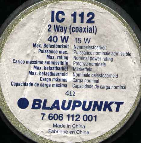

Hier mal ein Lautsprecher aus früheren Zeiten, wo die Welt noch ehrlicher war. Was auch immer die Werte bedeuten. Heute wird da nur die max. Leistung angegeben.
michael_ schrieb: > Hier mal ein Lautsprecher aus früheren Zeiten, wo die Welt noch > ehrlicher war. So ehrlich ja wohl nicht, denn 40W sind einfach gelogen, pmpo. Ehrlich wäre er gewesen, wenn nur 15W draufstehen würde. Stammt auch schon aus China, ist also nicht wirklich alt. Du bist wohl zu jung, um alte Ehrlichkeit zu kennen.
