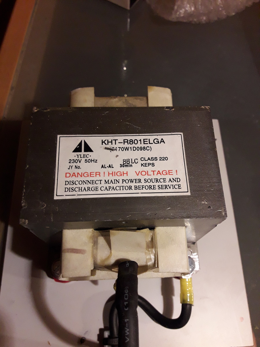

Hallo an alle.
Ich möchte Lichtenbergfiguren mit einem MOT erzeugen und dabei die
Spannung per Stelltrafo regeln.
Da auf dem Typenschild keine Angaben zur Sekundärseite des Trafos sind,
habe ich leider keine Ahnung wie viel Watt ein geeigneter Stelltrafo
haben sollte. Ich habe schon das Forum durchforstet um die Antwort für
meine Frage zu finden, bin aber leider gescheitert. Ich habe auch leider
keine geeigneten Messgeräte um die Sek. Seite zu messen.
Ich hoffe ihr könnt mir mit eurem Wissen und Erfahrungen mit MOTs
helfen.
Ich bin gelernter Elektriker also weiß ich um die Gefahren was
Hochspannung usw. betrifft bescheid und werde bei meinen Versuchen
selbst verständich größte Vorsicht walten lassen.
Vielen Dank

Ich hatte das letzte mal in der Berufsschule mit der messung von
transformatoren zu tun. Bin Elektroinstallationstechniker, habe auf der
Baustelle also wenig zu tun mit trofos.
Ich möchte zwischen Primärseite des Mot und Spannunsversorgung nen
Stelltrafo hängen um die Intensität des einbrennens der Lichtenberg
Figuren zu steuern. Vergiss das mit der Sekunärseite, da hast du recht
das is nicht so wichtig. Es sind aber auch keine Angaben zur primär
Seite auf dem Schild außer 230V 50hz.

von Roman H. (roman34)
So wie er auf dem Bild ist hab ich ihn bekommen. Wurde von jemand
anderem ausgebaut. Hab dadurch leider auch keine Angaben zur Mikrowelle.
von Winfried J. (Firma: Nisch-Aufzüge) (winne) Benutzerseite
die Eisenmasse und der Kernquerschnitt definieren den maximalen
magnetischen Fluss un damit über die Frequenz die Leistung. Geschätzt
700W maximal 900W
also kleiner 5,5 A

Ok danke. Aber da man ja bei lichtenberg figuren den Trafo quasi
kurzschließt, sind da die Ströme nicht höher? Oder würde ein Stelltrafo
230V 8A ausreichend sein?
Auch im Kurzschlusssbetrieb darfst den Trafo nicht über seinen primären
Nennstrom hinaus fahren, ohne die Primärwicklung zu zerstören!
 Deshalb brauchst du ja den Stromsteller das heist die Primärspannung
muss soweit runter, dass bei kurzgeschlossener Sekundärseite der primäre
Nennstrom nicht überschritten wird.
 Das war aber auch bei der Ausbildung zum Elektriker zu meiner Lehrzeit
1977-1979 Ausbildungsstoff. das war die Methode zurermittlung des
Kurzschlußverhaltens des Trafos.
dafür würde ich bei dem trafo nicht über 3A primär fahren. Das
entspricht 600W Nennleistung bei Nennspannung, was jede Mikrowelle
schafft.
Namaste
