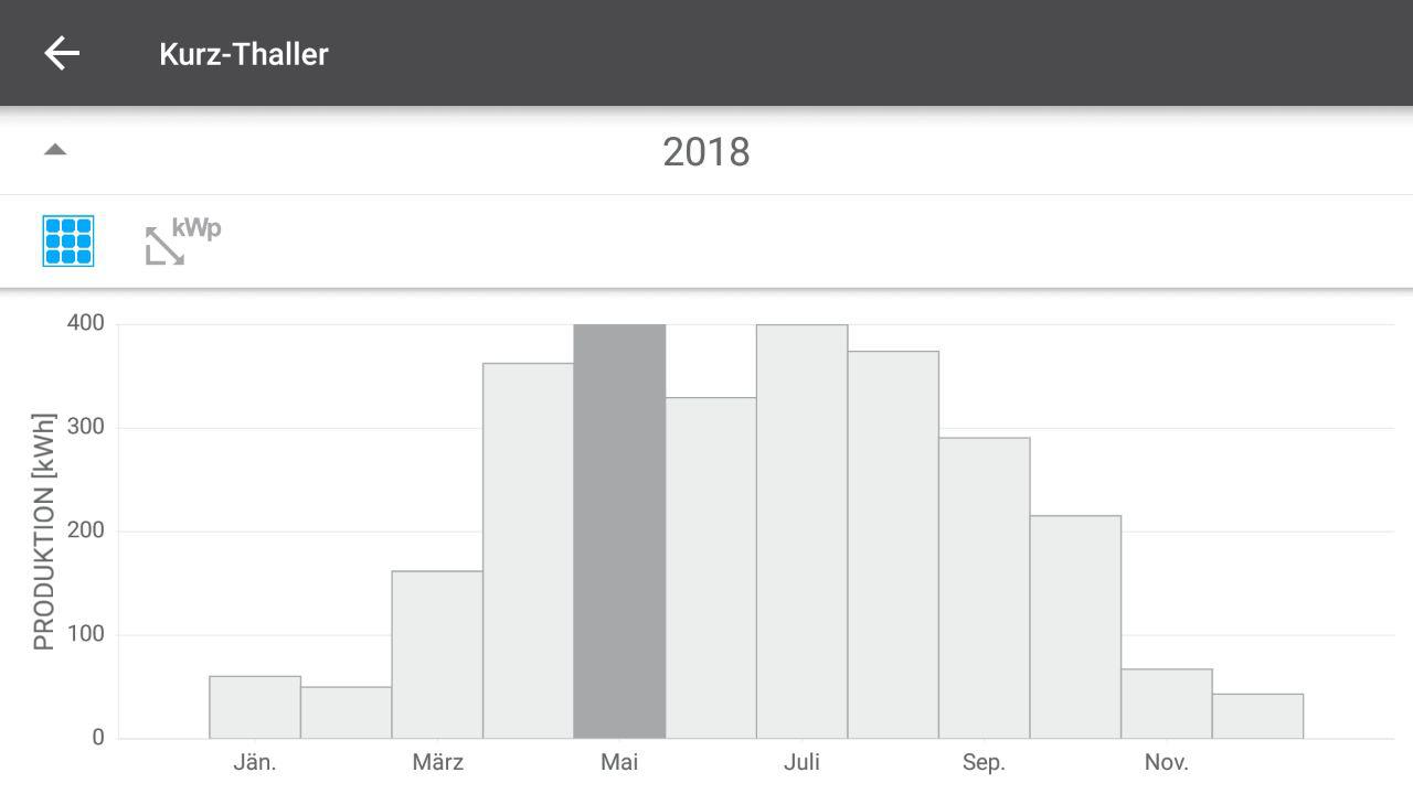

Die Akkus werden jedenfalls auch langsam leistbar. Die LiFePo4 Packs von Polytech gibt's zB für ca 500€/KWh. Bin selbst am überlegen etwa 5kWp PV mit ~10 kWh Speicher zuzulegen. Das kommt dann mit einphasigen (3.68kW AC) Hybridwechselrichter auf knapp 10000€. Damit wäre ich beim einem Jahresverbrauch von ~3200 kWh wohl fast vollständig autark unterwegs. Hat schon seinen Reiz. Für zukünftiges Elektroauto müsste man noch etwas aufstocken...
Ben W. schrieb: > das "NETZ" ist der billigere Speicher der Unterschied zwischen Einspeisetarif und Verbrauchstarif ist ca. 1:3 Unsere Anlage ist für ca. 2,4kW Spitze ausgelegt und lieferte seit Okt 2017 ca. 3,75MWh Hätten wir den gesamten Strom eingespeist, dann hätten wir 226€ bei einer Investition von 6000€ "verdient". Man muss daher möglichst viel Ström selbst verbrauchen. Eine Puffer mit Akkus würde noch einmal soviel kosten. Im Winter ist der Wirkungsgrad der Anlage besser, aber Schnee macht die Stromerzeugung zu nichte, da die Panels abgedeckt werden. Einziger sinnvoller Einsatz ist die Kompensation des Energieverbrauches einer Klimaanlage, denn im Sommer, wenn die Sonne gnadenlos scheint, wird auch genug Solarenergie erzeugt.

Mein Konzept ist nur bedingt für ein Haus umsetzbar, aber könnte eventuell auch in Betracht gezogen werden. Ich habe eine Inselanlage für meine Wohnung und versorge alles was nicht 230V braucht. Ladegeräte, Laptops, externe Festplatten, Telefon/Smartphones, Licht, LED Stipes etc. aus dieser Anlage. Im Jahr spare ich ~200kWh. Kaufpreis der Anlage 250 Euro. Man kommt etwa bei Null raus, da in gewissen Abständen doch mal der Akku schlapp macht, irgendwann die Solarpanels nachlassen oder ein DC/DC Wandler defekt ist. Dafür ist mir Netzausfall egal. Im Notfall kann ich nen 230V Wandler dranhängen und alle Geräte weiter betreiben.
GEKU schrieb: > Einziger sinnvoller Einsatz ist die Kompensation des Energieverbrauches > einer Klimaanlage, denn im Sommer, wenn die Sonne gnadenlos scheint, > wird auch genug Solarenergie erzeugt. Man wird sich wundern. An heißen Tagen liefern die Solarzellen weniger als an kalten Tagen. Deswegen etwas großzügiger auslegen.
oszi40 schrieb: > An heißen Tagen liefern die Solarzellen weniger > als an kalten Tagen. Deswegen etwas großzügiger auslegen. Der Unterschied ist wirklich gewaltig. Jetzt ist die beste Zeit für die Fotovoltaik, obwohl der Sonnenstand und die Dauer nicht so optimal sind. Aber im Vergleich im Hochsommer spare ich Energie: Klimalage 500W Fotovoltaik 2kW Nebenbei schatten die Solar-Panele die Sonne am Dach ab! Und so brauche ich weniger Energie.
