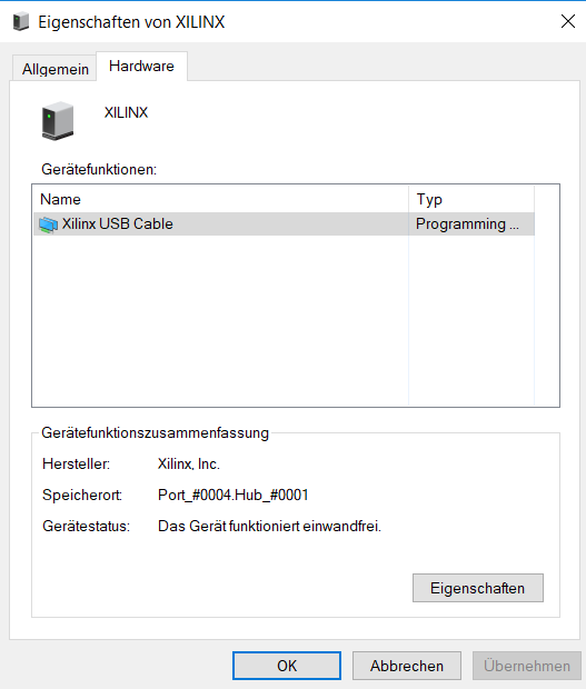

Im Moment versuche ich Xilinx Impact under Windows 10 zum Laufen zu
bringen.
Leider erhalte ich folgende Fehlermeldung:
Warning:iImpact:923 Can not find cable, check cable setup!
Der Treiber im Windows meldet sich im Windows mit Xilinx USB Cable und
"das Gerät funktioniert einwandfrei".
Hat jemand eine Idee?

Vielen Dank für eure Antworten. Da scheine ich ja nicht der einzige mit
dem Problem zu sein.
Ich habe die 32 Bit ISE-Design Suite installiert, mit der ich wohl
fehlerfrei kompilieren kann.
Nachdem ich irgendwo gelesen habe, dass der 32Bit Impact-Treiber nicht
funktioniert, habe ich Impact 64Bit installiert. Danach erschien
zumindest in der Stystemsteuerung das Xilinx-Programmierkabel wie im
Bild.
Allerdings kommt bei Imapact der Fehler mit dem "cable".

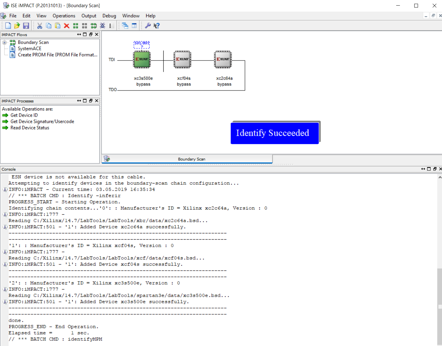

Jetzt habe ich folgenden Effekt:
Impact32: no cable connection
Impact64: Das Board wird gefunden und erkannt ( Siehe Bild ).
Allerdings ist Impact64 so "buggy", dass sobald ich etwas abspeichern
will, das ganze Programm abstürzt.

von Christian R. (supachris)
Da hatte bei mir die Sache mit der DLL tauschen geholfen. Ansonsten nehm
ich wann immer möglich Impact im Batch Mode ohne GUI, das geht
zuverlässig.

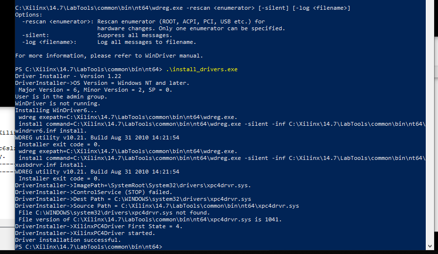

von Carl (Gast)
Hallo Ale,
vielen Dank für Deine hervorragende Hilfe. Jetzt läuft der Adapter
wieder.
Im Anhang der Screenshot der Windows Power Shell ( WinTaste + X ) zum
entscheidenden Schritt.
Wichtig dabei: Die Verzeichnisse der 32- und 64-bit Version ähneln sich.
Also: den zu eigenen Installation passenden Treiber auswählen.
