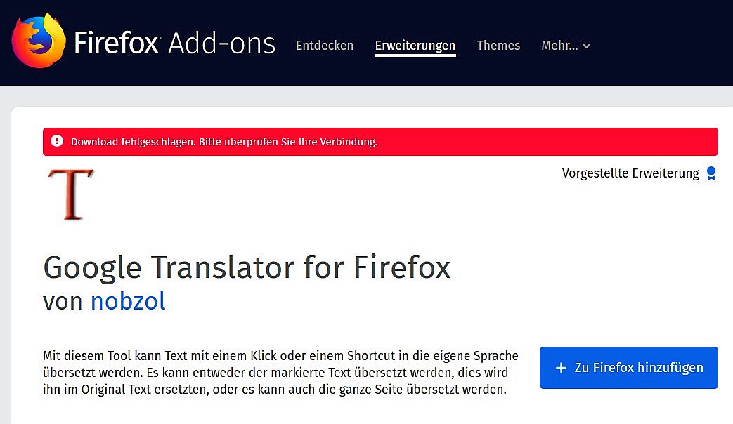

Hi, Netzwerk ist aber zweifelsfrei ok. FF blockiert offensichtlich jetzt alle Addons und Neuinstallation, sogar die der vorgeschlagenen Ersatzprogramme (zum Teil kostenpflichtig!). Aufgrund der Zeitverschiebung wird empfohlen, für Bugfixing 24 Stunden abzuwarten. Teepott schon warmgestellt. ;-) ciao gustav

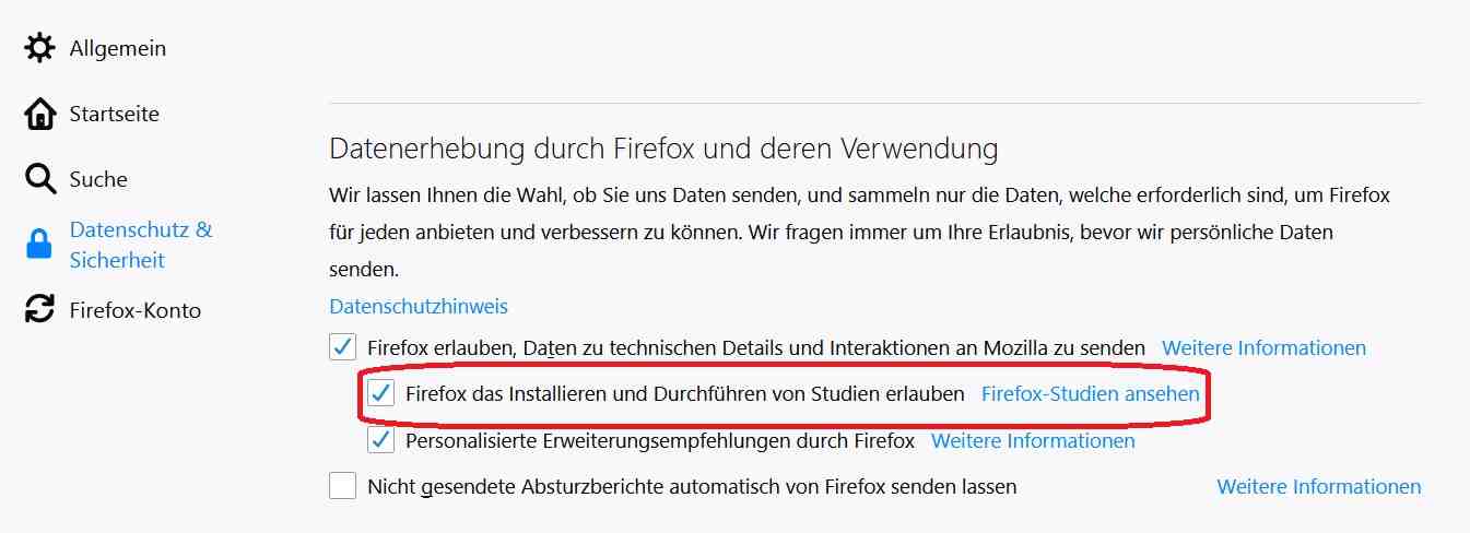

Helge S. schrieb: > Um in den Genuss der automatischen Installation des Fixes zu kommen muss > man in den Extras/Einstellungen/Datenschutz & Sicherheit das Häkchen bei > "Firefox erlauben, Daten zu technischen Details ..." reinmachen. Hi, just a few seconds ago: Läuft wieder. Hab aber vorher den oben bereits gezeigten string "... xpsignatures.required auf true gesetzt. ciao gustav

Firefox update verfügbar Addons funktionieren wieder https://blog.mozilla.org/addons/2019/05/04/update-regarding-add-ons-in-firefox/

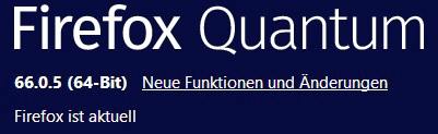

Hi, 66.0.04 wurde released mit Bugfix. https://stadt-bremerhaven.de/mozilla-firefox-66-0-4-ist-da-und-korrigiert-den-erweiterungs-bug/ ciao gustav
