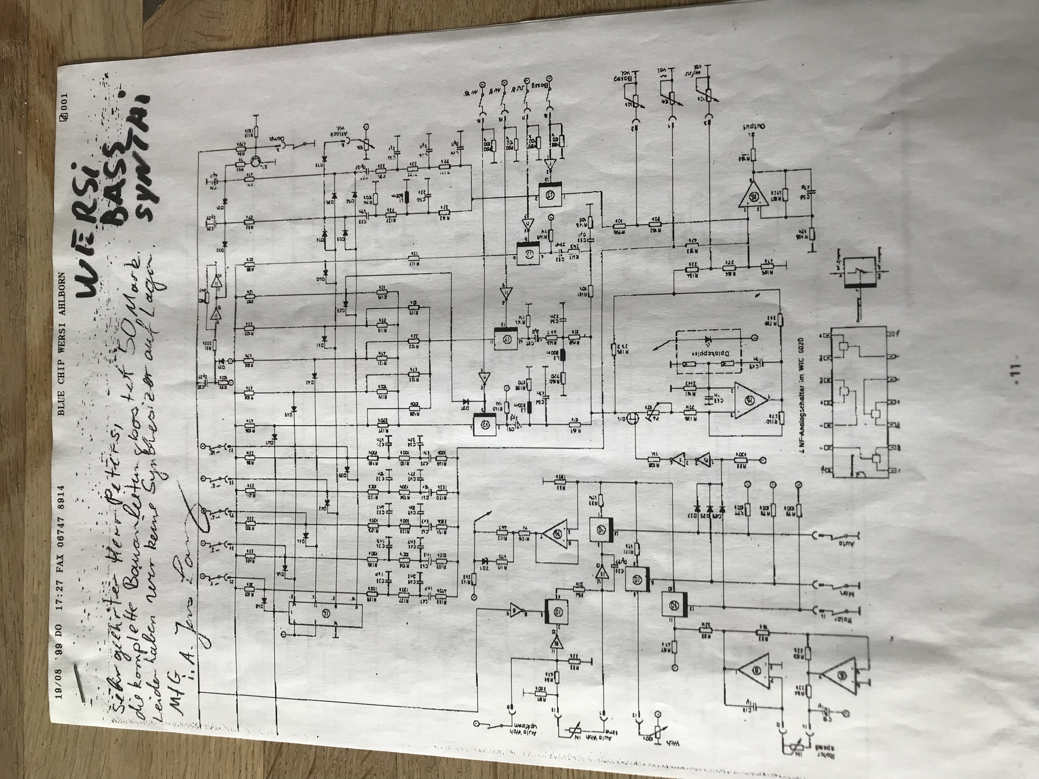

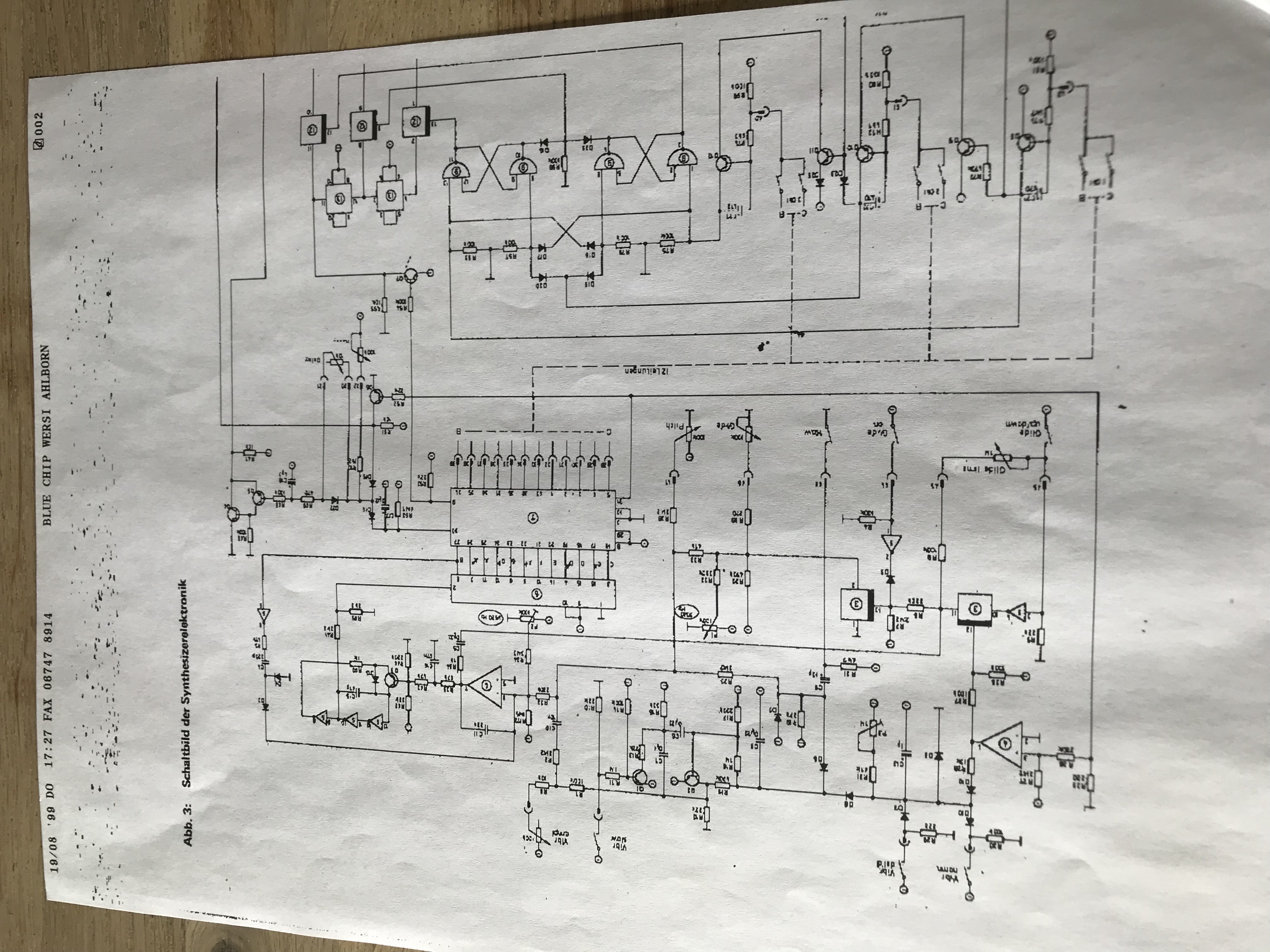

Auf Facebook hat einer Schaltpläne https://de-de.facebook.com/wersi.musicstore/posts/liebe-wersi-freundeich-bin-stolzer-besitzer-des-wersi-ba%C3%9F-synthesizer-ap-6-von-1/822030257884429/
Das Rauschen kann auch durch eine fehlende Masseverbindung verursacht sein -> Kontakte überprüfen/reinigen
KK schrieb: > Auf Facebook hat einer Schaltpläne Das steht da nicht. Du gehst wohl davon aus, dass der FB-Nutzer seit 2015 an entsprechende Pläne ragekommen ist.
Brummbär schrieb: > Das steht da nicht. Du gehst wohl davon aus, dass der FB-Nutzer seit > 2015 an entsprechende Pläne ragekommen ist. im 1. Kommentar

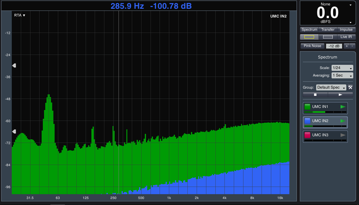

Mit dem Messen stimmt natürlich. Hab nochmal mit smaart gemessen, Screenshot hänge ich an (Grün Synthesizer, Blau Input ohne Gerät). Die Idee, dass das Nutzsignal leiser geworden ist hatte ich auch schon. Wird auch ehrlich gesagt immer plausibler, zum Rauschen fällt mir sonst auch nichts mehr ein. R und C werde ich die Tage nochmal tauschen, habe keine KerKos hier und nichts zum Messen für 47 pF. Aber vielen Dank schonmal für die Hilfe. Muss glaube ich so langsam den Absprung schaffen und das Ding wieder zurückgeben. Hat leider schon viel zu viel Zeit gekostet.
Jaslau schrieb: > Screenshot Also wenn du wirklich die 0db eingepegelt hast, dann hat die "Bassmaschine" vor allem ein riesiges Problem mit Brummen bei 50Hz ca 46db SNR. Oder liegt das an deinem Messaufbau/Erdbrummschleife? Anderer Ansatz: Bei einem (angenommenen, frei erfundenen) SNR vom 60db müsstest du die tausendfache Nutzspannung an deinem Scope sehen, also "nörgelnörgelnörgel" (wie man sieht kann ich nicht spielen :D) mit 20Vss. Kommt das hin? Ergibt das überhaupt einen Sinn so hohe Pegel zu fahren? Bin Ratlos.
