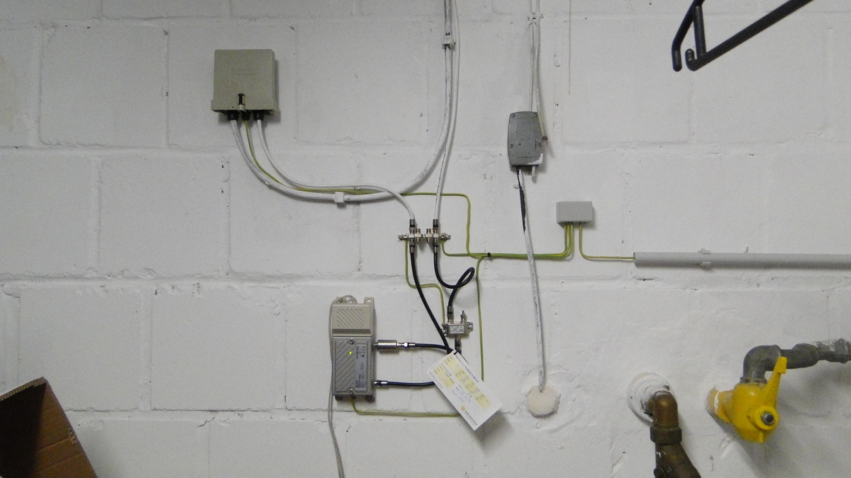

Moin, Folgende Situation: Wir haben kürzlich das Haus der Schwiegereltern übernommen, in dem sich auch noch eine kleine Mietwohnung befindet. Bisher hatten die Mieter immer Internet per DSL und TV per Satellit und waren zufrieden. Nun gibt es einen neuen Mieter, der in seiner alten Wohnung Internet von Unitymedia hatte und kündigen wollte. Diesem wurde nun aber ein Umzug des Anschlusses aufgeschwatzt, da in der neuen Wohnung (also bei uns im Haus) ein Kabelanschluss verfügbar sein soll. Die wollen nun wohl einen Techniker schicken, der "nur schnell eine Box installiert". Tatsächlich ist damals beim Bau (vor ca. 20 Jahren) zusammen mit dem Telefonanschluss von der Telekom auch ein Hausübergabepunkt installiert worden, der aber nie genutzt wurde. Es existieren auch keine Kabel vom HÜP in die Wohnungen. Eine Verfügbarkeitsabfrage bei UM verläuft aber tatsächlich positiv. Meine Frage ist nun, was man sich "einbrockt", wenn man diesen Anschluss in Betrieb nehmen lässt. Vermutlich ließe sich die vorhandene Satellitenleitung, die in der gleichen Ecke des Kellers liegt, rein physikalisch einfach auf den HÜP umklemmen. Aber wer macht und darf das? Wer bezahlt das? Werden für uns als Vermieter monatliche Gebühren für den Anschluss fällig? Ich bin da bisher bei Unitymedia nicht wirklich schlauer geworden. Ehrlich gesagt habe ich auch wenig Lust mich damit rumzuärgern, denn im Mietvertrag ist keine Rede von einem Kabelanschluss. Wenn es aber mit überschaubarem Aufwand und für uns als Vermieter ohne laufende Kosten möglich ist, soll er seinen Kabelanschluss haben. Hat vielleicht kürzlich jemand ein Haus mit Kabel-Internetanschluss gebaut, und kann berichten? Ich habe bisher praktisch keine Erfahrungen mit dem Thema, da wir immer DSL hatten. Vielen Dank! Euer Volker
Unitymedia-Anschlüsse kenne ich nicht, aber bei Vodafone (Kabel Deutschland)trägt der Mieter alle kosten bzw wird der Anschluß von einer von Vodafone beauftragten Firma Docsis-tauglich hergerichtet. Wenn Du Dich mit Deinem Mieter einigst, daß er alle eventuell anfallenden Installationskosten übernimmt, solltest Du keine Ausgaben haben.
Wenn unitymedia dem Mieter die Leistung anbietet dann ist es auch deren Sache die technischen Voraussetzungen zu schaffen. Es ist eine Sache zwischen dem Mieter und unitymedia. Für dich als Vermieter fallen da auf keinen Fall laufende Kosten an.
Also von Unitymedia kenne ich es so, dass die alle Kosten tragen. Da kommt ein Techniker, montiert Hausanschlussverstärker, legt die Leitung bis in die Wohnung (auch über mehrere Etagen und um das halbe Haus), misst alles aus und weder Vermieter noch Mieter bekommen dafür eine Rechnung. Selbst wenn der Bagger anrücken muss, weil irgendetwas mit der Leitung von der Straße nicht stimmt, wird da nach meiner Erfahrung nichts berechnet. Es gibt lediglich einen Punkt, um den sie sich nicht kümmern: Potentialausgleich. Dieser muss vom Hauseigentümer am HÜP bereitgestellt werden. Aber auch da meine Erfahrung: Wenn es nur ein paar Meter Kabel sind, machen die das je nach Techniker auch mit. Und wenn nicht, dann kommt ein Warnzettel an den HÜP und alles andere geht trotzdem seinen Gang.

Okay, vielen Dank erstmal soweit für die Informationen. Klingt ja ganz gut. Ein Potentialausgleich liegt schon, soweit ich das gesehen habe. Und wenn nicht, liegt eine Schiene in direkter Nachbarschaft. Braucht es denn zwingend einen Verstärker? Vom HÜP bis zur TV-Dose in der Mietswohnung sind es max. 15m, man könnte auch einfach durch die Wand bohren, dann hätte der Mieter seinen Anschluss halt im Schlafzimmer, dafür aber nur noch 1m Kabel... tfk schrieb: > Ach ja, vergessen: Eine Steckdose sollte in der Nähe des HÜP vorhanden > sein, um den Verstärker zu versorgen. Sicherlich "Kleinkram", aber über viele Jahre dann doch "laufende Kosten", da der HÜP im Heizungsraum ist, der über unseren Zähler läuft. Aber OK, dann werde ich dem Mieter wohl grünes Licht für seinen Techniker geben, wenn er mir versichert, alle evtl. doch anfallenden Kosten zu tragen.
Volker Volkersson schrieb: > Braucht es denn zwingend einen Verstärker? Das ist der Übergabepunkt. Ausserdem werden die bei einem Mehrfamilienhaus nicht lange fackeln, sondern das routinemässig machen. > Sicherlich "Kleinkram", aber über viele Jahre dann doch "laufende > Kosten", da der HÜP im Heizungsraum ist, der über unseren Zähler läuft. Eine gemeinsame Heizung sollte eigentlich Allgemeinstrom sein, nicht zu einem bestimmten Bewohner zugerechnet sein.
Volker Volkersson schrieb: > was man sich "einbrockt", wenn man diesen Anschluss > in Betrieb nehmen lässt. Man wird als Haus-Eigentümer zustimmen sollen, daß eine neue Leitung irgendwo verlegt wird? Die alte Sat-Leitung würde ich lieber nicht nehmen, da man heute noch nicht wissen kann, was die nächsten Mieter wollen.
Volker Volkersson schrieb: > Braucht es denn zwingend einen Verstärker? Ja. Du brauchst genau definierte Pegel für Up- und Downlink. Der Verstärker wird dafür vom Kundendienst eingepegelt.
So ein Verstärker z.B. von Kabel Deutschland braucht schon mal eine Kilowattstunde pro Tag. Selber gemessen. Das sollte man schon bedenken.
Hier hängt ein BKE 36P an der Wand, Aufdruck und Datasheet nennt 8W.
Torsten S. schrieb: > So ein Verstärker z.B. von Kabel Deutschland braucht schon mal eine > Kilowattstunde pro Tag. Die verbauen noch immer Röhrenverstärker? > Selber gemessen. Bitte Typ und Meßaufbau genau beschreiben, der Wert ist unglaubwürdig.

Typ nicht bekannt, graue verplombte Box von Kabel Deutschland. War nur für den Internet Anschluss. Kabelfernsehen abgewählt. Hing an einem extra Stromzähler. Konnte über ca. 5 Jahre beobachtet werden. Seit dem habe ich keinen Kontakt mehr zu dem Haus. Strom und Pot Ausgleich musste extra dafür gelegt werden. Strom wurde fest angeschlossen, Steckdose wurde von Kabel Deutschland abgelehnt.
Volker Volkersson schrieb: > Braucht es denn zwingend einen Verstärker? Vom HÜP bis zur TV-Dose in > der Mietswohnung sind es max. 15m, man könnte auch einfach durch die > Wand bohren, dann hätte der Mieter seinen Anschluss halt im > Schlafzimmer, dafür aber nur noch 1m Kabel... Es geht ja nicht unbedingt um die Länge, aber wenn sich jeder an den HÜP hängt ohne Verstärker, dann geht der Pegel der Linie auf der Straße in die Knie. Zudem wird auch der Rückkanal verstärkt. Das setzen des Verstärkers kostet übrigens nichts. Alles was gesagt wurde war soweit richtig, eine Steckdose und einen Zugang zum Potentialausgleich sind bauseits zu stellen.
Also ich weiß es noch aus meiner Zeit vor ca. 10 Jahren. Da musste der Vermieter so einen Gestattungsvertrag unterschreiben, damit Unitymedia überhaupt in dem Haus des Vermieters Kabel/Dosen/Verstärker installieren durfte. Gescheitert ist es dann an einem nicht vorhandenen Potentialausgleich. Auf den Vermieter (Eigentümer) kommen also keine Kosten zu, aber man sollte als Eigentümer bei der Installation dabei sein (schließlich Bohren die ja in deinem Haus/deiner Wohnung). Im Übrigen steigert ja ein Kabelanschluss (Triple-Play/Internet) auch den Wert deiner Immobilie. Insofern würde ich mir schon überlegen, das zu machen. Verstärker ist auf jeden Fall notwendig. Den Ort kann man meist mitbestimmen. Monatliche Kosten kommen auf den Vermieter nicht zu, wenn er selbst keinen Kabelanschluss bei Unitymedia bestellt. Falls er das doch macht, kann er, falls es im Mietvertrag so geregelt ist, die Kosten auf den Mieter umlegen. Wenn ihr mich fragt ist dieses Umlegen (gerade in WEGs mit rabattierten Anschlüssen für mehrere Parteien) komplette Wettbewerbsverzerrung (andere Anbieter von Triple Play können das ja auch nicht). Der Mieter ist dann gezwungen Kabelfernsehen abzunehmen. Nicht mehr zeitgemäß.
Torsten S. schrieb: > So ein Verstärker z.B. von Kabel Deutschland braucht schon mal eine > Kilowattstunde pro Tag. Selber gemessen. Das sollte man schon bedenken. Hast du schon mal über deine Messmethode nachgedacht? Vielleicht verwendet das Ding ein Schaltnetzteil und dein Leistungsmessgerät kommt damit nicht zurecht. Eine Leistung von über 40W hört sich etwas unglaubwürdig an. Vielleicht hing da der Fernseher mit an der Steckdosenleiste ;-)
Verstärker an den Zähler des Mieters. Installation ist meist kostenfrei für Mieter und Vermieter, Mehrkosten sind vom Mieter zu tragen, dies entsprechend vereinbaren. Wenn z.B. der Eli für den Pot-Ausgleich oder eine Steckdose anrücken muss, kannst du die Kosten dafür den Mieter tragen lassen. Zugang und Installation musst du als Vermieter grundsätzlich zulassen, hast aber bei den Installationsorten und Kabelwegen finales Veto-Recht. "Wir bohren mal schnell durch die Dämmung" oder "wir werfens einfach in einen Schornstein" ist also nicht drin, wenn du es nicht willst.

> So ein Verstärker z.B. von Kabel Deutschland braucht schon mal eine > Kilowattstunde pro Tag. Selber gemessen. Das sollte man schon bedenken. Ein typischer kleiner Hausanschlussverstärker (rückkanaltauglich) zieht gerade mal 6W, das macht etwa 52kWh p.a. Bei 0,30€/kWh kommt man so auf rund 16€ Stromkosten pro Jahr. https://www.amazon.de/Axing-3-01-Hausanschlussverst%C3%A4rker-R%C3%BCckkanal-47-862-Grau/dp/B000NZK6BU Als korrekter Hauseigentümer spendiert man seinem Mieter natürlich auch einen eigenen Stromzähler für den Verstärker. Einschliesslich Servicepreis kassiert der Energieversorger dann etwa 60€ pro Jahr. Macht nix. Das drücken wir dem Mieter aufs Auge über die Nebenkosten-abrechnung. Bei der Gelegenheit erhöhen wir auch die Kaltmiete bis zum rechtlich möglichen Limit. Das machen ja fast alle so. Wer das nicht tut, der ist ganz einfach dumm! Und wer möchte schon als Dummer dastehen? Ja, ja, unsere Vermieter! "Gier frisst Anstand." :-(
