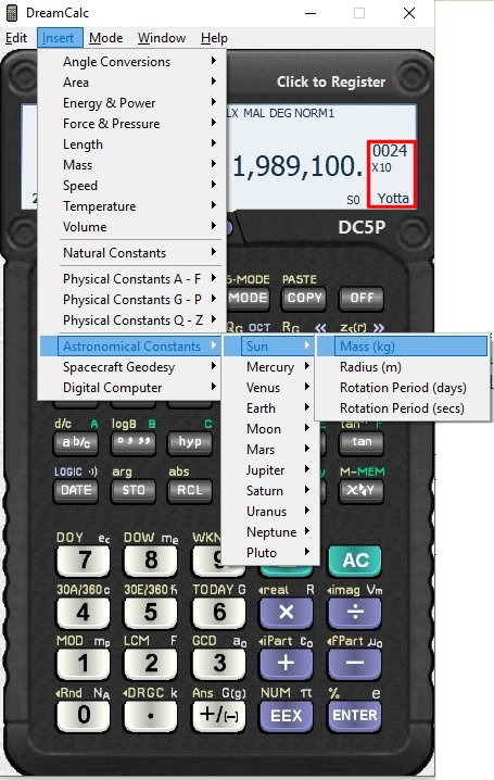

Nicht ganz was der TO moechte,aber diesen Windows-"Taschenrechner" verwende ich fuer meine eigene Dokumentationen und Berechnungen. Die Basisversion ist "free" aber fuer zusaetzliche grafische Funktionen muss man etwa 25€ investieren,was das Programm aus meiner Sicht auch wert ist. Wenn man die "Eng"-Taste benutzt wird einem auch die Ausgabe mit Femto/Pico/Micro etc angezeigt. Der Rechner kann so gestaltet werden,dass er nur von Profis (wie mich?) bedient werden kann oder nur als simpler Rechner mit 4 Grundrechenarten sein Dasein fristet. Videos anschauen um zu sehen was das Ding kann.....oder gleich die professionelle Version zum Testen downloaden. https://dreamcalc.com/
