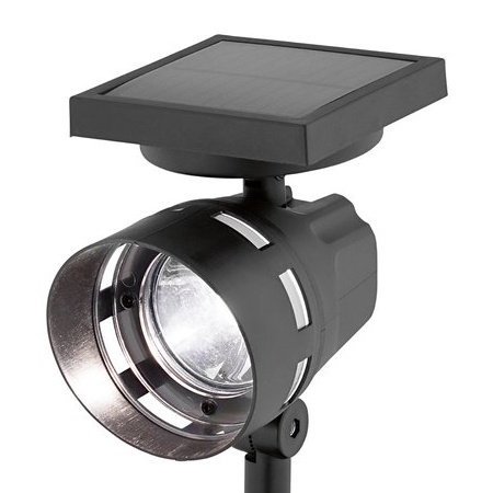

Hallo ihr Lieben,
ich möchte eine Gartenleuchte selbstbauen und suche nach einer passenden
Schaltung - gerne ein fertiges Chinateil statt selbst zu löten.
Der Gedanke ist, über ein Solarpanel einen Akku zu laden und dann bei
Dunkelheit einige LEDs davon zu betreiben.
Ich denke mal die meisten China-Gartenleuchten werden alle die gleiche
Technik nutzen. Da muss es doch etwas fertiges geben?
Auf Aliexpress wurde ich hier fündig. Diese Schaltung soll sogar ohne
Lichtsensor funktionieren und die Nacht durch das Solarpanel erkennen.
Hat leider keinerlei Einstellmöglichkeiten (ab wann ist "Nacht"?) und
die Schaltung scheint mir zum Laden von Lithium-Akkus (weiß nichtmal, ob
dort LiPo oder Li-Ion gemeint ist) zu simpel. Hier der Link:
https://www.aliexpress.com/item/Lithium-Battery-Charging-Board-With-Protection-Charger-Module-Light-Control-Sensor-DIY-Kits-For-Solar-Charging/32907438430.html
Hat jemand schonmal soetwas selbst gebaut bzw kann mir sagen wo ich eine
fertige Schaltung bekomme?
Das ganze muss nicht die ausgeklügelste Ladetechnik sein, aber es sollte
eben schon etwas halten.
[Hinweis: Auf lange Sicht möchte ich evtl ein zentrales Solar-Element
mit Akku einsetzen. Da kommt es dann natürlich eher auf Qualität an.
Aktuell möchte ich nur einen stand-alone Prototypen für eine Leuchte
zusammennageln).

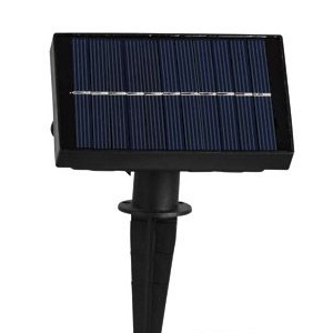

von Michael N. (garril)
Vielen Dank, der Link hat mich schon ein ganzes Stück weiter gebracht.
Allerdings habe ich baulich viel Platz und dachte an Minimum 1W
Solarpanel etc.
Die haben auch einen größeren Laderegler
(https://www.ebay.de/itm/Solar-Laderegler-fur-LiPo-LiFePO4-NiMH-Akku-LED-Zeit-Steuerung-Solarleuchte/372340102967?hash=item56b1331737:g:jMYAAOSwyUpcrgv6),
der für diesen Zweck wohl geeigneter ist. Allerdings hat das Teil gleich
eine KSQ, ich wollte jedoch mehrere verschiedene LEDs dran betreiben
(dachte einfach an Vorwiderstände).
Hm... Bin mir noch nicht sicher wie ich es mache...
Und ich suche immer noch DEN Standardregler, den es in China geben muss.
Edit: Kann ich einen normalen Laderegler wie diesen hier mit einem
Solarpanel (weil schwankt ja stark) verwenden?
https://www.aliexpress.com/item/TP5000-4-2V-3-6V-1A-Lithium-Battery-Charging-Board-Charger-Module/32465408605.html

Kauf Dir im nächsten Supermarkt für 50...99ct eine Solarlampe,
bau die Schaltung raus und schmeiss den Rest weg.
Habe eben mal eine zerlegt: Ist wohl gängig, dass dort ICs wie QX5252
oder 0116 drin sind.
Leider ist der Output von 1,3V für LEDs wirklich mau...
Und die größeren Solarzellen mit ca. 1 Watt haben auch gerne 5-6V statt
den 2V, die diese ICs vertragen...
Da muss etwas besseres/größeres her.
