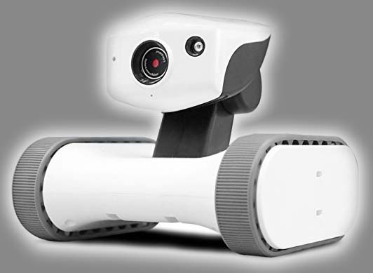

Wir sollten in einer etwa 30cm hohen Zwischendecke einige Leitungen
verlegen. Da die WOhnung relativ groß ist, dachte ich, ein
ferngesteuertes Fahrzeug in den Zwischenraum zu schicken, um damit eine
Schnur zwischen den jeweiligen Orten verlegen zu könnnen und mit dieser
schließlich die Kabel einziehen zu können.
Gibt es hierfür bereits fertige Lösungen, möglichst mit Licht und
Kamera? Sollte aber keine tausdende € kosten..

von Andreas (andreas_b157)
Das Problem ist vermutlich das man (wenn überhaupt) meistens nur kleine
Löcher zur Verfügung hat, z.B. einen Ausschnitt für Spotlampen mit ~80mm
Durchmesser. Die Tragenden Blechprofile sind meist auch 3-4cm hoch.
Gebraucht wird also ein Fahrzeug was in den Ausschnitt mit 80mm reingeht
und 4cm "klettern" kann.
Es gibt so Autos mit großen Reifen die auch auf dem Dach fahren können:
https://www.google.com/search?q=mini+turnator&client=firefox-b&source=lnms&tbm=shop&sa=X&ved=0ahUKEwib48-MjIjiAhUPKewKHfwaAvIQ_AUIDigB&biw=2520&bih=939
Allerdings immer noch viel zu groß. Vermutlich kann man so ein Auto gar
nicht bauen aus geometrischen Gründen. Ich hab da auch schon mal gesucht
Ein Kunstoffrohr mit einer Kamera vorne drin funktioniert da auch ganz
gut, gibts vergleichsweise günstig, z.B.
:http://runpotec.com/index.php/de/d-runpocam

von Frettchentrainer (Gast)
Raeder verharkeln sich gerne in Kabeln und sonstigem Gestruepp, besser
waere ein Schneckenfahrzeug wie
https://i.ebayimg.com/images/g/N20AAOSwi3ta5OXX/s-l500.jpg (ggf. mit
einem aufgeschlitzten Gummischlauch auf der Schnecke fuer mehr Grip).
Das Kamerabild bekommt man z.B. per RasPi+Cam+WiFi, per
Modellbau-FPV-Funkmodule, Tuerklingelnachruestset oder aus einem
"modernen" Babyphone. Licht machen (mehrere! Schattenarmes Streulicht!)
Lampen, gespeist aus dem Fahrtakku.

von Frank E. (Firma: Q3) (qualidat)
C.S. schrieb:
> Suchwort: Spy Tank
Genau: Z.B. Riley Appbot, ca 150,- Siehe Bild.
