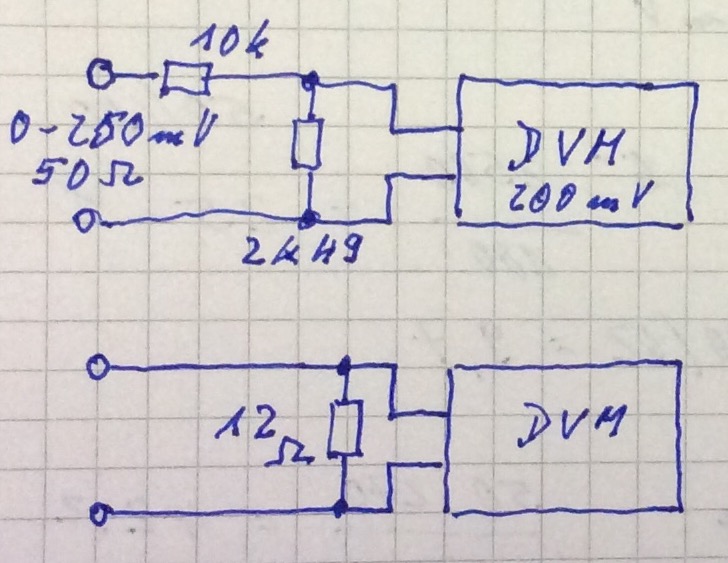

von Falk B. (falk)
Edwin schrieb:
> An einer unserer Anlagen befinden sich Messkontakte +/- für eine
> Strommessung.
> An den Kontakten kann ein Strom von 0-5mA gemessen werden.
Was ist denn das für ein Strom? AC oder DC?
Was für ein Sensor liefert diese 5mA?
> Der Messwert bewacht den Stromverbrauch von 0-50A und wird deshalb auf
> 0-5mA innerhalb der Anlage runtergebrochen.
Klingt nach einem Stromwandler. Ist er das?
> Bisher wurde der Strom an den Messkontakten dauerhaft über ein
> Multimeter gemessen.
In welchem Meßbereich?
> Mein Plan war es, den Strom über einen Widerstand abfallen zu lassen und
> die Spannung zu erfassen.
Klingt sinnvoll.
> Die Spannung wird verstärkt
Warum? Ist die soo klein? Normale Panelmeter haben 200mV Meßbereich.
> mit einem Nicht-Invertierenden Verstärker
> (OPV)
Wie sieht der aus?
> und schließlich mit einem DVM210 von Voltcraft gemessen.
> Ich weiß, die Anzeige ist nicht grad die beste.
Soo schlecht ist das Ding auch wieder nicht.
> Die Schaltung funktioniert, jedoch ist alles sehr unstabil un der
> Messwert variiert zu stark.
Wieviel denn?
> Das größte Problem ist hierbei vermutlich der Stromausgang der alles
> andere als ideal ist.
> Ich musste den Strom über eine 1 Ohm-Widerstand abfallen lassen um ihn
> danach weiter zu verarbeiten.
Warum?
> Würde ich einen größeren Widerstand wählen, würde der Strom komplett
> runtergehen.
Wer sagt das? Hast du das gemessen?
> Aber durch diesen kleinen 1 Ohm-Widerstand wird die Schaltung sehr
> unstabil.
Nö. Du weißt gar nicht, wo das Problem liegt.
> Temperaturschwankungen oder Bewegung der Leitungen ändern den Wert immer
> wieder.
Dann hast du eine schlechte Schaltung oder Leitungsführung.
> Ich hoffe ihr könnt mir helfen.
Tja, da mußt du schon ein wenig die Netiquette beachten und ein paar
Informationen liefern.
U.a. Schaltpläne deines Meßaufbaus, Bilder vom realen Aufbau etc.

von Falk B. (falk)
Edwin schrieb:
> Also:
> 0-5mA DC
> Die Spannung wird verstärkt weil ich bei 1 Ohm nur 0-5mV messe.
Normale Multimeter haben in den kleinen Strommeßbereich deutlich größere
Shunts, eher um die 100 Ohm. Also kannst du auch einen 100 Ohm Shunt
nutzen.
> Allerdings soll die Anzeige ja den Stromverbrauch anzeigen von 0-50.
> Die Spannung wird deshalb auf 0-50mV verstärkt.
Also ein 10 Ohm Shunt.
> Der Messbereich von Multimeter war von 0-20mA eingestellt.
Wie zeigt das dann 50mA an?
> Leider kann ich nicht herausfinden wo der Strom der Messkontakte
> herkommt.
> Ich weiß lediglich, dass wenn ich den Widerstand an dem die Messspannung
> abfällt erhöhe, sich der Strom senkt.
> Das habe ich gemessen.
So wie du das hier schreibst, glaub ich das eher nicht.
> Ich kann meine Schaltung anschließen und der richtige Stromwert wird
> angezeigt.
> Erhöht sich beispielsweise die Temperatur der Anlage oder bewegt man die
> Messleitung wird ein anderer Wert angezeigt.
> Ich denke dass diese Art von Strommessung ungeeignet ist für diese
> Anlage.
Bla. Du weißt gar nicht, wo vorn und hinten ist. Allein einen gescheiten
Verstärker zu bauen, der 5mV auf 50mV verstärkt, ist deutlich mehr als
Arduino & Co abverlangen. Deine Schaltung taugt nichts.
> Gibt es andere, zuverlässigere Wege den Strom sicher zu messen?
Du brauchst erstmal eine gescheite Fehlersuche!

von Thomas S. (Gast)
Deshalb sollst Du ja auch einen max. 1,0 Ohm Widerstand nehmen, und da
die abfallende Spannung messen !!!
von Edwin (Gast)
Also noch kleiner als 1 Ohm.
Wird das Problem dann nicht sogar noch größer?
von Wolfgang (Gast)
Was genau spricht dagegen, statt sich mit irgendwelchen Millivolts an
einer 1,0Ω Bürde rumzuschlagen, einen ganz gewöhnlichen
Transimpedanzverstärker zu verwenden, der die 0..5mA z.B. mit Hilfe
eines 1kΩ Widerstandes in anständige 0..5V umwandelt?
Weil, wenn ein Stromwandler davor sitzt, dieser immer einen
'kurzgeschlossenen' Stromkreis haben will. Ein Stromwandler ist ein
Stromwandler, und kein Trafo. Ein 'offener' Stromwandler geht Dir durch.
Wenn durch einen 100/5 Wandler ein Nennstrom (prim.) von z.B. 50 Amp.
fließen, dann sollen sekundär 2,5 Amp. fließen. Dann ist der Wandler
korrekt verschaltet. Deshalb Lastwiderstand.

Die Sache mit dem induktiven Stromwandler war ja keine Angabe des TO
sondern wurde ihm sozusagen in den Mund gelegt. Ihr könnt mich ja
steinigen, aber was anderes habe ich im Thread-Verlauf nicht gefunden.
Ist ja im Prinzip auch egal, nur dass ein Stromwandler in roher
Trafotechnik nicht für DC taugt. Ich sage mir jetzt ganz einfach, dass
da ein Ding ist, welches den proportionalen Sekundärstrom in eine Bürde
schickt. Und die gemessenen 50 Ohm scheinen plausibel. Und bei
AC/DC-Verwirrung hätte der TO ganz andere Effekte.
Die Sache mit maximal nur 1 Ohm kam mir extrem spanisch vor, ist aber
jetzt doch klar: Die Spannung wird damit 1/50 runter geknüppelt, also
von 250mV auf 5mV und soweit geht es dann im Prinzip auch, nur dass es
große Störungen gibt und jede Kabelberührung zu einer anderen Anzeige
führt. Kein Wunder bei den mehreren Kontaktübergängen, bezogen auf nur 1
Ohm und nur 0-5mV. Probleme mit Hochfrequenzeinstreuung hat man
sicherlich keine (...)
Mit dem Multimeter hat es sozusagen "rein zufällig" einigermaßen gut
geklappt, denn hier dürften es ca 10 Ohm Shunt-Widerstand sein,
Messbereich 0-20mA. Wenn man den Gesamtwiderstand zweier parallel
geschalteter Widerstände berechnet, dann kommt es recht gut hin. Einige
Übergangswiderstände gab es auch hier. Rein theoretisch kommt man auf ca
12 Ohm, das kommt hin !! Und auch relativ störarm, immerhin zehnfacher
Pegel mit 0-50mV !!
Siehe Skizze: Im Prinzip zwei Möglichkeiten: Spannungsteiler oder
Parallel Bürde.
Spannungsteiler würde ich vorziehen, weil der Stromwandler ganz bestimmt
seine besten Qualitäten bei 50 Ohm hat.
> Parallel Bürde.
Danke ich werde das mal ausprobieren.

> Falls Du mit einem 10Ohm Shunt 50mV Ausgangsspannung bekommst und
> Du diese direkt an Dein Anzeigemodul anschliesst, ist das
> auf jeden Fall die genaueste Lösung. Besser als ein TIA, denn auch
> der hat Offsetprobleme.
Es muss doch kein OP aus dem vorigen Jahrhundert sein. Ein UA741 mit bis
zu 6mV Offsetspannung ist hier sicher fehl am Platz. Aber es geht auch
anders, wenn man sich eher in Richtung OPA180 o.ä. mit unter 0.08mA
orientiert.

Das ist sicher eine teure Anlage. Lohnt es da nicht, einen Stromsensor
zu kaufen und diesen einzubauen? Dann hat man eine bekannte und
zuverlässige Strommessung. Siehe da:
https://www.lem.com/images/stories/files/Products/P1_5_1_industry/ch24101d.pdf
Wenn man kein Kabel auftrennen will kann man sicher auch eine
Strommesszange wie diese verwenden:
https://www.keysight.com/de/pc-1659326/oscilloscope-current-probes?cc=DE&lc=ger
PS: Ich habe mir nicht alle Antworten durchgelesen, sorry wenn die
Möglichkeit schon ausgeschlossen wurde.

Das wir mir ja am liebsten aber er soll möglich einfach und günstig
werden...
Mein Analoges BBC Görtz hat im 30 mA DC ca. 90 R
das Digitale Voltcraft hat im 20 mA DC 13 R
Wenn man diese Widerstände zu grunde legt, sollte man auch mit nem OP
was messen können.

Was für mich in den 3 Tagen des Threads an Fakten hängengeblieben ist:
- du hast bisher mit einem Multimeter im Bereich 20mA DC gemessen, und
dabei erhältst du einen Strom, der dem Laserstrom im Verhältnis 1:10000
entspricht
- du kannst/darfst/willst die Laseranlage nicht aufschrauben um den
Sensor herauszufinden
- ein 1 Ohm Shunt mit OPV-Nachverstärkung haben nicht funktionert. Zur
Versorgung von OPV und DVM werden potentialfreie DCDC eingesetzt.
- mit dem Multimeter misst du an der ausgeschalteten Anlage einen
Widerstand von 50 Ohm
Für drei Tage Diskussion ist das eine mäßige Ausbeute an Fakten.
Hier ein paar weiterführende Fragen, die eigentlich alle schon mal
gewälzt wurden, und deren Beantwortung substantielle Fortschritte
bringen könnte:
- falls du weißt, ob der eigentlich gemessene Strom durch die
Laserlampen ebenfalls DC ist, verrate und das bitte.
- welches Multimeter hast du bei deinen funktionierenden Messungen
benutzt (Typangabe, damit finden wird dann auch den Messwiderstand
heraus, mit dem die Messung früher geklappt hat).
- welche DCDC verwendest du zur Versorgung deiner Schaltung, und wie
sind die Massebezüge zwischen DCDC, Laseranlage, OPV, DVM210. Eine
kleine Schaltplanskizze kann klären, ob hier der Grundfehler deiner
OPV-Schaltung liegt. (dass der OPV schlecht gewählt war, hat sich ja
schon zuvor geklärt)
- auch wenn wir den genauen Typ des Stromwandlers nicht rauskriegen,
können wir mehr über seine Ausgangsimpedanz kapieren. Die Messung mit
dem Multimeter bei ausgeschalteter Anlage kann alles mögliche bedeuten
(die 50Ohm können z.B. der integrierte Bürdenwiderstand eines aktiven
Stromwandlers in Kompensationsanordnung sein). Aussagekräftiger wäre es,
die Kennlinie des Ausgangs an 2-3 Punkten zu bestimmen. Du hast diese
Messung angeblich schon gemacht, aber weder kennen wir die konkreten
Ergebnisse noch deinen genauen Messaufbau. Deshalb hier der Vorschlag,
wie du zu aussagekräftigen Messungen kommen kannst:
1) Stell den Laser auf einen bestimmten Lampenstrom ein
2) hänge nacheinander Widerstände von 1Ohm, 10Ohm und 50Ohm an den
Ausgang und
3) miss mit dem Multimeter jeweils den DC-Spannungsabfall an den drei
Widerständen.
Und dann zeige uns diese kleine Tabelle. Auch wenn wir den genauen
Stromwandler nicht kennen, bekommen wir so zumindest eine belastbare
Aussage über sein Ausgangsverhalten.
