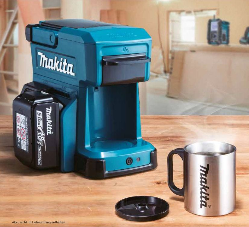

LOL, die Makita-Kaffeemaschine gibts ja wirklich: https://www.makita.de/produkte/akku-programm/akku-kaffeemaschine-dcm501z/ Grob überschlagen: Der Akku BL1860B hat 18 V * 6 Ah = 108 Wh = 388E3 Ws = 388 kJ := W_el Spezifische Wärmekapazität von Wasser ca. 4,2 kJ/(kg*K) := c_H2O Temperaturdifferenz Leitungswasser (10°C) bis Siedepunkt (100°C): 90 K := Delta_T Maximal erhitzbare Wassermenge: m_H2O = W_el / (c_H2O * Delta_T) = 388 kJ kg K / (4,2 kJ * 90 K) = 1,026 kg Da es sicher Verluste durch Wärmeleitung und Siedung gibt und der Akku bei Vollast eine kleinere Kapazität zeigen wird, sind die zitierten vier Tassen zu 160 ml = 640 ml auf jeden Fall plausibel und recht konservativ angenommen. Was kommt als nächstes? Induktionskocher für Camping statt Butangasbrenner?

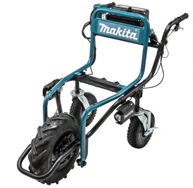

Bruder M. schrieb: > Was kommt als nächstes? Induktionskocher für Camping statt > Butangasbrenner? Eine Schubkarre hätte ich noch im Angebot.

Sebastian R. schrieb: > Eine Schubkarre hätte ich noch im Angebot. Sieht aus wie ein Geländerollator für echte Kerle ;-)
Einhart P. schrieb: >> Eine Schubkarre hätte ich noch im Angebot. > > Sieht aus wie ein Geländerollator für echte Kerle ;-) Ja, bald ist wieder Vatertag. :-)

Sebastian R. schrieb: > Eine Schubkarre hätte ich noch im Angebot. Das muss ich mir mal als Rentner kaufen und zum Rollator umbauen. Dann bin ich im Garten vom Altersheim der King.
