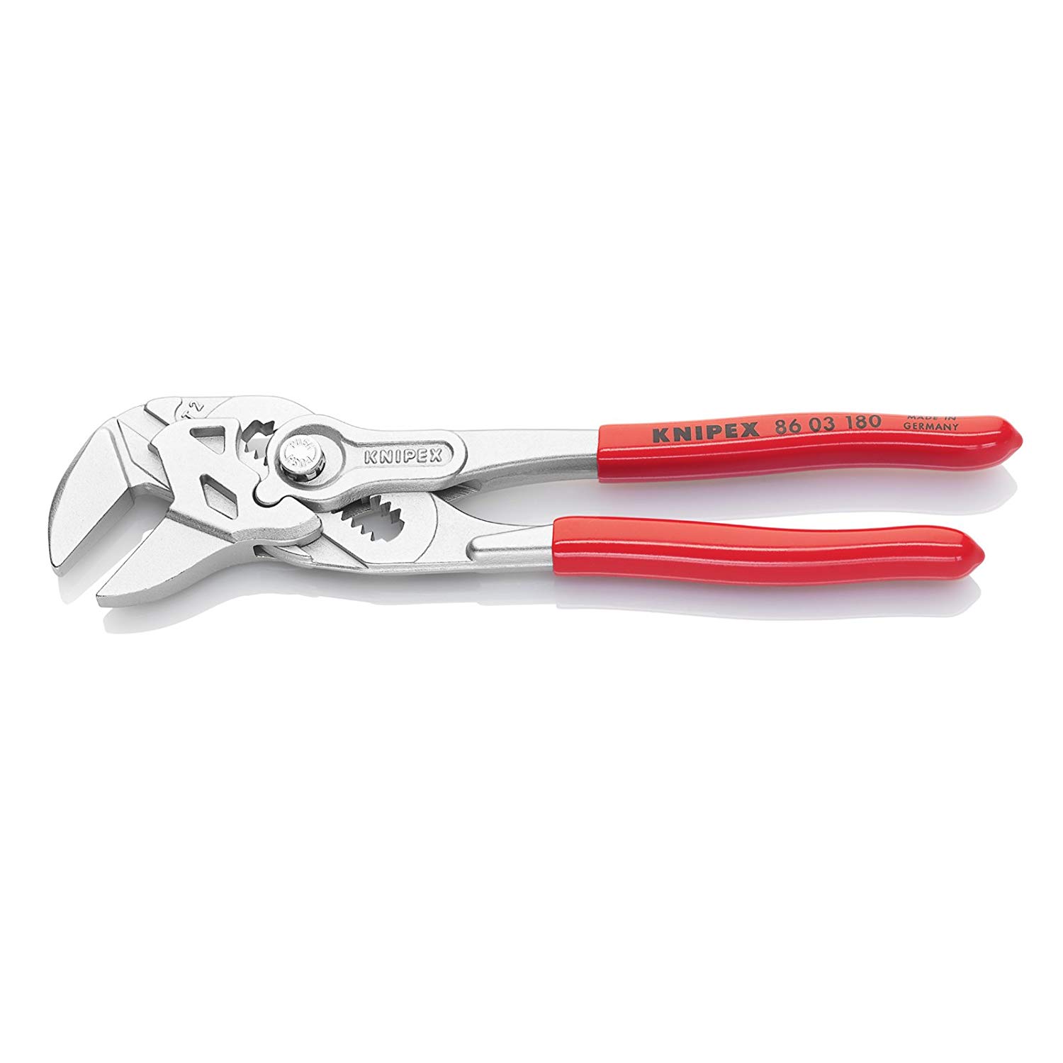

Was nimmt man denn um die Muttern z.B. an Badarmaturen kratzerfrei an/ab
zu drehen?
Amazon ist ja voll von Lobpreisungen für diesen Knipex Zangenschlüssel.
Ist der wirklich so gut?

von Bernd K. (bmk)
Markus M. schrieb:
> Nur ein bisschen OT:
> zu drehen?
Ja, der ist wirklich gut. Habe ihn selbst:
https://www.knipex.de/us/kontakt-service/produktanimationen/86-03-250-zangenschluessel/
Absolut glatt und parallel. Da verkratzt nix.

von Matthias L. (limbachnet)
Ja, der ist wirklich gut. Aber nicht für rohe Kräfte geeignet, weil man
den beim Drehen ordentlich zusammendrücken muss - im Gegensatz zur
(richtig herum) angesetzten Rohrzange.

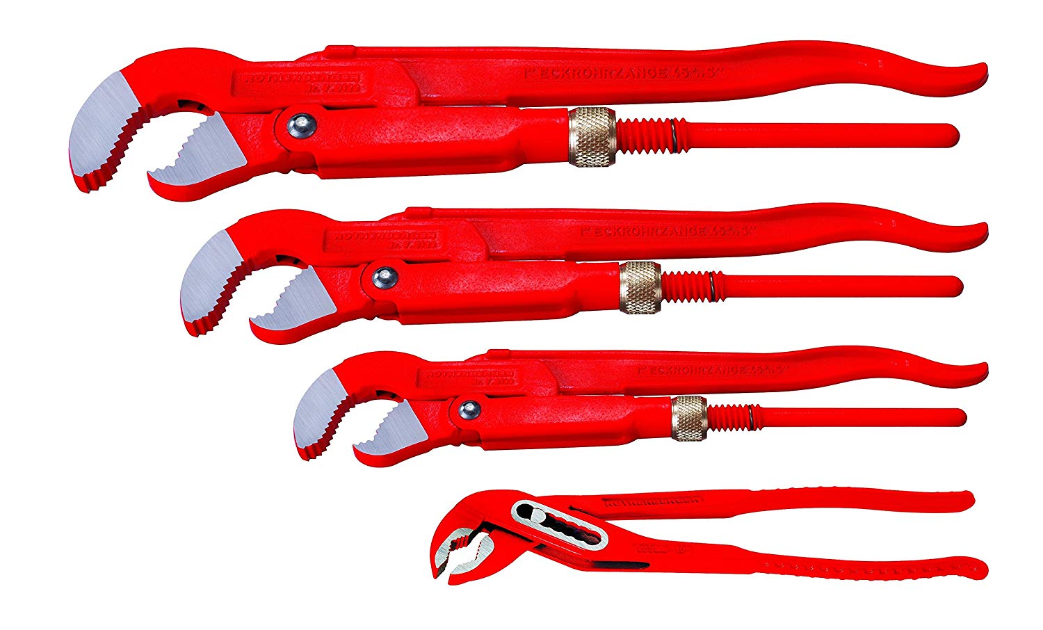

Sehr gute Rohr-Zangen sind nach DIN 5234 C.
Die musst Du nicht zudrücken beim drehen, die drücken sich selbst zu.
Eine neue solche Zange mit ordentlich geschliffenen Backen von einem
Markenhersteller hält selbst ein glattes Rohr sicher ohne zudrücken.
Für die meisten Zwecke eines Immobilien-Besitzers sollte die unteren
ersten drei Größen (1/2", 1" und 1 1/2") reichen. Damit kommt man sehr
weit.
Investieren muss man für diese drei Zangen von einem Markenhersteller
etwa 150,- Euro. Billiger geht auch, hat aber natürlich Konsequenzen.

Gestern kam ein 300mm Knipex Zangenschlüssel ins Haus. Bei dem sind die
Backen glatt und parallel (im Unterschied zur Rohrzange), und ich
verspreche mir davon eine Lösung meiner Probleme. Ein passender
Maulschlüssel hätte es wohl auch getan - den werde ich mir wohl noch
zusätzlich zulegen, weil man ja auch die andere Seite des Ventils
irgendwie festhalten muss. Ich berichte nach dem nächsten
Dichtungswechsel! Falls es mir gelingt, den selbst durchzuführen, hat
sich das Werkzeug bereits amortisiert.

Ich schwöre auf die Parallelzangen von Knipex. Gibt es in verschiedenen
Größen und wie bei normalen Rohrzangen auch, muss man diese nicht
zusammendrücken. Auch bei bombenfesten Verschraubungen ist hier eine
Einhandbedienung möglich.
Die kleine Ausführung eignet sich übrigens auch hervorragend um
Flachbandkabel anzupressen.
von Tim Gabinski (Gast)
Davon gibt's offensichtlich zwei Varianten, die 86 03 mit Griff wie auf
Deinem Foto und die 86 05 mit zweifarbigem Griff. Gibt's einen Grund,
eine der beiden Varianten zu bevorzugen?
