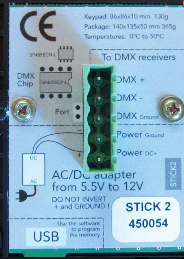

Ich suche im Auftrag eines Bekannten ein passendes Gegenstück (Board to
Wire) für den abgebildeten Steckverbinder.
Da ich leider das Gerät nicht vor mir liegen habe, nehme ich mal stark
an, dass RM 2.54mm vorliegt. Die Besonderheit ist die einseitige
halbrunde Codierung, um ein falsches Einstecken zu vermeiden.
Eine normale Pfostenleiste würde vermutlich ohne Probleme passen, der
fehlt aber diese nützliche Codierung.
Weiß jemand, wie diese Ausführung genannt wird bzw. wer solche anbietet?
Ohne einen passenden Begriff ist es recht aussichtslos, bei den üblichen
Verdächtigen zu suchen: es gibt zigtausende Ausführungen ...
von Nix (Gast)
Phoenix

von Joachim B. (jar)
von HildeK (Gast)
Joachim B. schrieb:
> sieht nach RND aus
https://www.reichelt.de/pin-header-9-pole-contact-spacing-5-08-mm-90-rnd-205-00206-p170500.html?r=1
https://www.google.com/search?q=stiftwanne+5,08mm&client=firefox-b&source=lnms&tbm=isch&sa=X&ved=0ahUKEwie8dSfr4niAhWqMewKHSYCDb4Q_AUIECgD&biw=1520&bih=914#imgrc=y2Q56oDlHsJtqM:
Danke an beide.
Phoenix ARK 5 oder RND 205 scheinen es zu sein.
@Joachim B.: ich suchte die Buchse dazu. Aber Segor und Reichelt haben
auch die Buchsenleisten. Ich muss zuerst mal klären, ob das RM 2.54 oder
5.08mm ist.
Ist es 5.08mm, dann habt ihr mir sehr geholfen!
https://www.reichelt.de/steckbare-schraubklemme-5-pol-rm-5-mm-90-rnd-205-00334-p170392.html?&trstct=pol_12
oder
https://www.segor.de/#Q=ARK5%252FSteckH&M=1

von HildeK (Gast)
Joachim B. schrieb:
> Soll es echt eine Buchse sein, Stecker auf Platine in ein kleines ABS
> Gehäuse setzten.
Du siehst doch in dem Bild im Eröffnungspost die Rückseite eines
Gerätes, an das ein DMX-Kabel + Power Supply angeschlossen werden soll.
Das sind eingebaute Steckerleisten, die ich kontaktieren will - mit dem
passenden Gegenstück, insbesondere mit der Codierung.
Das sollte dann mit den in meinem letzten Post verlinkten Artikeln
gehen, die haben idealerweise Schraubanschlüsse für die Kabel.
Wenn das Rastermaß am Gerät passt (im Moment ist es mir noch unbekannt)
, hast du mich in die richtige Richtung gelenkt. Danke.
achso falsch verstanden,
ja die Buchsen gibt es doch, ich kenne die aber nur zum Kabel
einschrauben!
https://www.thomann.de/de/phoenix_contact_stecker_mstb_25_5_stz_508.htm
war doch nicht schwer
phoenix contact stecker suchen in Bildersuche
von Tobi P. (Gast)
HildeK schrieb:
> Danke an beide.
Das Stecksystem nennt sich bei Phoenix Combicon.
Gibt es im Raster 2.5, 2.54, 3.5, 3.81, 5, 5.08, 7.62 usw.
Ohne zu messen wird das schwierig
von Wolfgang (Gast)
HildeK schrieb:
> Ich muss zuerst mal klären, ob das RM 2.54 oder 5.08mm ist.
Bei der Gelegenheit kannst du auch gleich klären, ob es vielleicht auch
5,00 ist - der Metrisierungswut sei Dank.
Dieser ist z.B. RM5,00
Für RM5,08 wäre es z.B. dieser:
https://www.reichelt.de/steckbare-schraubklemme-5-pol-rm-5-08-mm-90-rnd-205-00367-p170420.html

von U. M. (oeletronika)
> HildeK schrieb:
> Diese Vielfalt im RM hatte ich aber auch nicht erwartet.
Alle Rastermaße treffen auch sicher nicht zu.
Diese Bauform ist RM 5,0 oder RM5,08mm
Unter 5mm sehen die STV in der Kontur anders aus.
7,5mm oder 7,632mm ist auch etwas anders z.b.
https://www.ptr.eu/de/produkte/anschlusstechnik/steckverbinder-stiftleisten/stlz960g-762-h-gruen/
Diese steckverbinder gibt es auch von edlichen Herstellern.
Phönix Contakt natürlich,
aber auch PTR: z.B.  STL(Z)950, AK(Z)950, STL(Z)1100, AK(Z)1100 usw.
https://www.ptr.eu/de/produkte/anschlusstechnik/steckverbinder-schraubklemmen/ak950-50-gruen/
https://www.ptr.eu/de/produkte/anschlusstechnik/steckverbinder-schraubklemmen/ak1200f-50-gruen/
Euroclamp:
http://www.euroclamp.it/PLUG-IN-CONNECTORS
Weidmüller
https://catalog.weidmueller.com/procat/Group.jsp;jsessionid=D479DCC01D1295BE2BF34FABEC801349?groupId=(%22group1732382853212%22)&page=Group
Grundsätzlich sind die alle Kompatibel und bei 5 Stiften muß das Raster
5,0mm oder 5,08mm nicht unbedingt genau stimmen.
