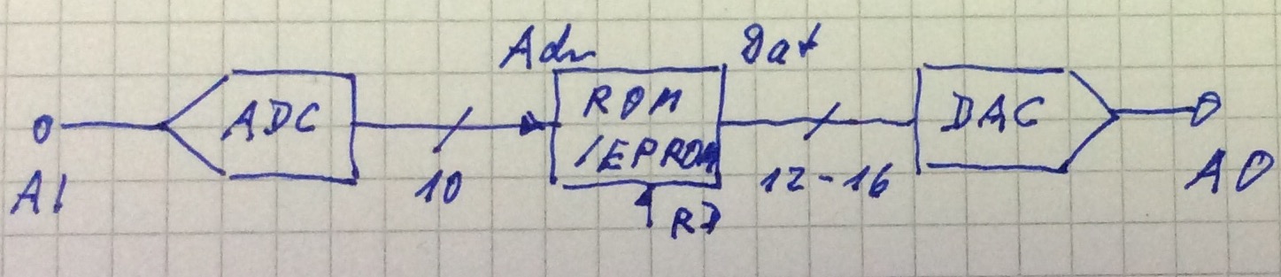

von Willi S. (ws1955)
In den 80ern haben wir ähnliche Anforderungen so wie Bild gelöst, heute
sind die Bandbreiten nur vom Geldbeutel abhängig, wobei 1 MHz schon fast
als Niederfrequenz durchgeht.
ADC/DAC mit Parallelbus sind ziemlich aus der Mode gekommen, aber im
Highspeed Bereich dürfte es schon noch was geben und nicht zu teuer. Der
ADC braucht sicher einen Takt, aber der Rest nicht. Das Drumherum hält
sich also in ganz engen Grenzen. Wichtig wäre jenachdem noch an einen
Glitch-Filter am Ausgang zu denken.
Mit MCU fängt es immer ganz einfach an und wenn dann drei Mannwochen
Verzweiflung durch sind, unterhält man sich nur noch darüber, wer den
Schaden bezahlt. Eine Hardware-Lösung mag altbacken erscheinen, aber sie
wird garantiert funktionieren.
