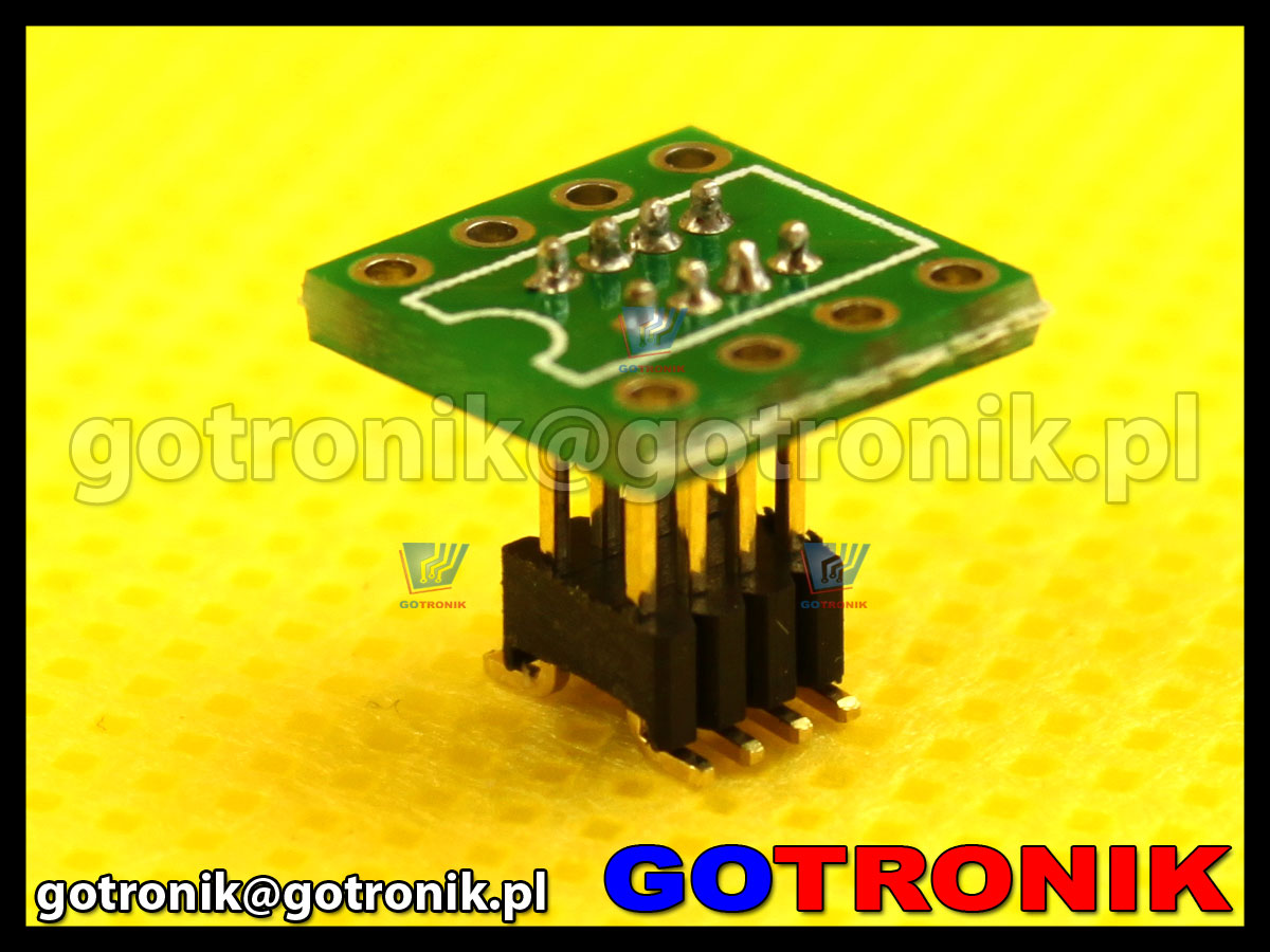

ich bin verzweifelt auf der Suche nach einem DIP8 auf SO8 Adapter.
Die Platine hatte mal einen SO8 IC den es nur noch als DIP8 gibt.
Ich habe im Netz zwar schon solch einen Adapter bei einem Händler in
Polen gefunden, jedoch ist dieser nicht mehr lieferbar.
Hat Jemand vielleicht einen Tip für mich?

bei nur 8 Pins reicht doch Schaltdraht auf DIL Sockel

Ich habe jetzt folgendes vor:
RM 1,27 Stiftleiste(schon gewinkelt)
https://www.reichelt.de/2x20pol-smd-stiftleiste-gerade-rm-1-27-sl-2x20g-smd1-27-p51718.html?&trstct=pol_1
Oben drauf dann eine RM1,27 Lochplatine, da müsste ein DIP8 IC
eigentlich drauf passen, dann verlöten.
Dürfte die günstigste Variante sein.

einfach die ic beinchen nach innen unter den ic biegen und dann mit
einer möglichst dünnen und langen lötspitze und lötpaste verlöten,
kostet nichts
