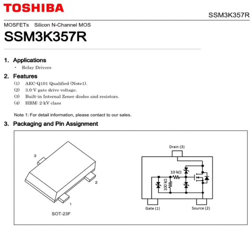

Nachteil dieser 0815 Schaltungen ist, dass der Pluspol der Last unbedingt an die Steuerelektronik angeschlosssen werden muss und man glaubt gar nicht, was den Elektrikern ((Kunden) alles einfällt. Zurück kommen dann ewige Reklamationen, dass die Elektronik Scheisse ist. Zweiter Nachteil wiegt noch schwerer: Regelmäßig fehlt der Stützkondensator! Dadurch gibt es Störungen und Rückwirkungen in die Versorgung. Fallweise gibt es dadurch sogar Spannungsüberhöhungen, die den Rest der Steuerung "durchräumen". Naja, auf jeden Fall gibt es von der Relaisspule beim Ausschalten einen Energiestoß, der in die Versorgung geht und andere Schaltungsteile erheblich stören kann. Besonders unlustig ist das, wenn alle paar Tage Wochen Monate die Steuerung ausfällt und keiner weiß warum. Das Bauteil im Bild vermeidet das. Ausserdem braucht es nur dieses eine Bauteil, weder Widerstände noch Dioden und wohin der Pluspol der Last geht, ist ziemlich wurscht. Auch mit Anschluss an die Kartenversorgung gibt es keine Störungen, weil dem Relais ein "Freilauf" von bis zu 60V gelassen wird, der Rückstrom ist also minimal und es braucht auch keinen Stützkondensator. Gibt es auch Dual, kostet so ca ab 12 Cent.
