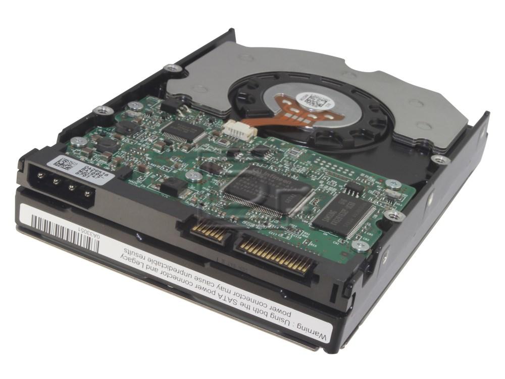

oh sry! kenne mich nicht genau mit dem Begriff der SS aus : https://www.disctech.com/SCASite/product_images/0A31619_1000-3.jpg so wie diese beiden Anschlüsse auf der rechten Seite. ( Nicht ganz links)
