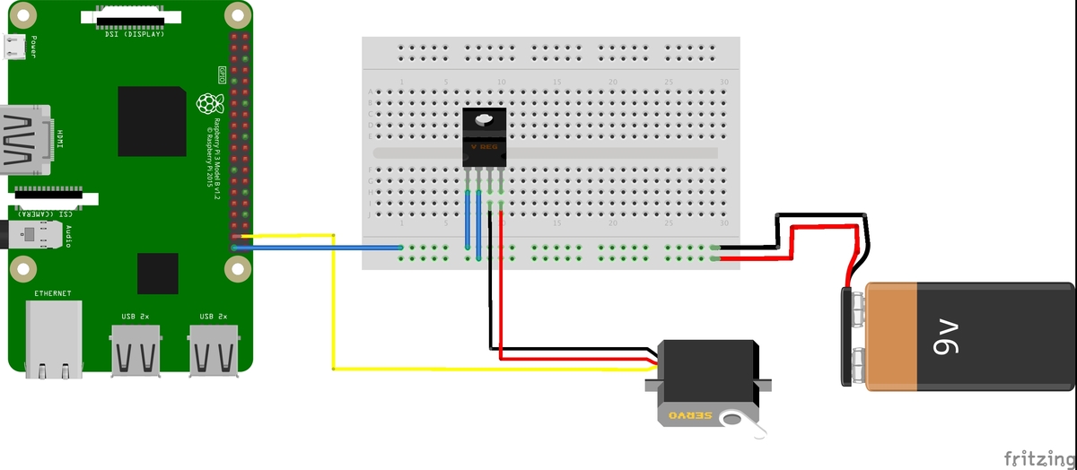

und zwar wie das Thema schon beschreibt möchte ich gerne die Spannung
von einer Batterie 12V auf 5V durch einen DC/DC Wandler runter regeln.
Das Problem ist, dass laut Schaltplanbelegung im Datenblatt soweit alles
richtig angeschlossen ist aber der DC/DC Wandler nach kurzer Zeit sehr
heiß, nichts durchkommt und das Steckbrett anfängt an den Kontakten der
Eingangsspannung zu schmelzen.
Ich bin mir recht unsicher was ich jetzt tun soll?!

von Jörg R. (solar77)
Zeige den Aufbau und den Schaltplan.

Dein Aufbau (Foto) ist wichtig, die Grafik hilft nicht viel weiter. Das
ein 9Volt die Kontakte vom Breadboard schmelzen lässt mag ich auch nicht
glauben.
Also, keine Salamitaktik, sonst drehen wir uns im Kreis.
von Stefan F. (Gast)
Du musst die beiden Minus-Anschlüsse miteinander verbinden.

Als nächstes solltest du verraten, was du als Last am DC/DC-Wandler dran
hängen hast.
Wie schaffst du das mit einer 9V-Blockbatterie?
Wie benimmt sich der Wandler, wenn keine Last dran hängt?

Es ist in dem Fall einfach nötig.
von hinz (Gast)
Aber so ein Servo an einer 9V Blockbatterie ist ja auch irgendwie
lächerlich. Und der Wandler kann ja auch nur 400mA...
von Wolfgang (Gast)
Nein, es reicht, wenn der Gnd Anschluss vom Raspberry Pi mit -VOut
verbunden wird, statt mit -VIn.

Ob isoliert oder nicht, Eingang und Ausgang benötigen bei dieser
Anwendung ein gemeinsames GND Potential.
Daher stimme ich mit Stefans überein: Pin 1 und 3 verbinden.
Wenn Max. H. Glück hat, leben die ganzen Teile noch.

Messe einmal die tatsächliche Verlustleistung:
Eingangsstrom  Eingangsspannung - Ausgangsstrom  Ausgangsspannung
Ich schätzt (nach dem Datenblatt) mindestens 1/2W
Ist die gemessene tatsächlich nicht größer als das 1/2W?
Seriöser Weise ist kein thermischer Übergangswiderstand zwischen Gehäuse
und Luft im Datenblatt angegeben.
Ich nehme an, das die Pin's einen wesentlicher Beitrag zur Abführung
der Verlustwärme leisten. Das Steckbrett wird natürlich einen relativ
höheren Übergangswiderstand bilden als die Kupferleiterbahnen auf einer
Leiterplatte.
Die vier Cu-Pins haben jeweils 0,75mm Durchmesser => 1,77mm2 Übergang
zur Leiterplatte. Das sehr viel Wärme an den Pins abgeführt werden sieht
man an der Aussage: "Das Steckbrett anfängt an den Kontakten der
Eingangsspannung zu schmelzen".
Tipp: Layout mit großen Kupferleiterbahnen (mindestens in summe die
1,77mm2 fortsetzen). Wenn die Massen mit einander verbunden sind, dann
an der Massefläche anschließen. Dann wird's auch thermisch
funktionieren.

IMHO hat der Raspberry Pi schlicht und einfach nichts am Pin 1 des
Wandlers zu suchen.
Ob Eingang und Ausgang isoliert sind, hat den nicht zu interessieren.

von Willi S. (ws1955)
Ne echt oder was ?
Natürlich braucht das Servo eine GND-Verbindung zur Steuerung!
Und ausserdem dürfte der Anlaufstrom vom Servo alles zusammenbrechen
lassen. Der DCDC geht in die Strombegrenzung, was noch das kleinere Übel
ist. Böse wird es, wenn auch die Eingangsspannung einbricht, denn dann
verlässt der DCDC seinen zulässigen Betriebsbereich und wird heiß.
Modellbauservos sind für Akkubetrieb gedacht. Wenn schon überhaupt
Netzteile und ähnliches, dann müssen diese akku-ähnlich belastbar sein.
Möglicherweise hilft ein größerer Elko an VCC vom Servo (1000uF..)
Die Eingangsseite des Wandlers bräuchte allerdings keine.
hinz schrieb:
Hihi, jetzt hab ich dich verstanden. Ja, haste Recht!
Aber so wie Verdrahtung vom TO gehts jedenfalls nicht.
