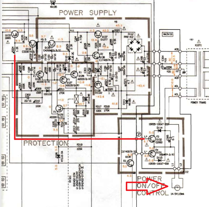

Hallo Ich suche nach einer Alternative für den Transistor 2SB865. Dieser stammt aus einer alten Steuerplatine und ich benötige dringend eine Alternative. Am Besten wäre es wenn man es vom großen C beziehen könnte ( direkt um die Ecke ). http://pdf.datasheetcatalog.com/datasheet/sanyo/ds_pdf_e/2SB865.pdf Liebe Grüße Manuel
Tja, PNP Darlingtons mit einer Stromverstärkung von 4000 sind selten. BST61, aber SOT89, würde zumindest 2000 erreichen. BD680 und MJE702 passen nicht: Zu wenig Stromverstärkung, zu langsam, zu hohen Sperrstrom.

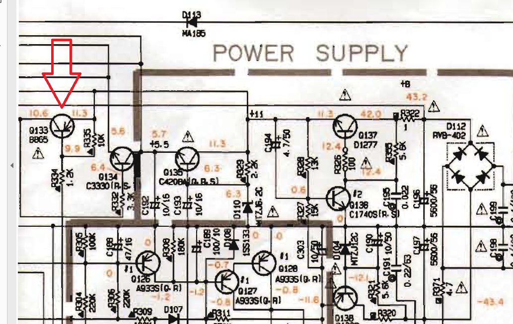

Messe doch mal am R334. Nicht auf der Seite zur Basis, sollte die Spg. gegen 0 gehen. Auf Seite der Basis sollte sie mind. 0,7V niedriger als Emiter sein. PNP. Mess mal, und berichte
Manuel schrieb: > Ich kann mir nicht vorstellen das 4000 wirklich nötig ist Ein BD678 reicht völlig.
Hallo Thomas Beide Spannungen sind identisch 11.3 V lg Manuel
Manuel schrieb: > Hallo Thomas > > Beide Spannungen sind identisch 11.3 V Dann ist der 2SB865 wohl gar nicht defekt.
Jep der Gedanke kamm mir auch gerade , mir ist auch aufgefallen das die Lampe auf dem PowerControl Board auch defekt ist.Kann das der Grund sein warum die Spannung am B865 nicht passt ?Den diese wird ja über die selbe Spannung bzw über den Q132 eingeschaltet.
Manuel schrieb: > Jep der Gedanke kamm mir auch gerade , mir ist auch aufgefallen > das die > Lampe auf dem PowerControl Board auch defekt ist.Kann das der Grund sein > warum die Spannung am B865 nicht passt ?Den diese wird ja über die selbe > Spannung bzw über den Q132 eingeschaltet. Miss doch mal die Spannungen im Block "Power On/Off Control".
Q132: Base: 11.3 Emitter:13.9 Collector:13.2 Base sollten nur ca. 5 V sein. 9.9 V an der Base von Q133 und dann noch die Spannung am R334 , das kommt schon hin mit den 5.7 die eigentlich anliegen sollen , sind aber 11.3

Du schreibst: > Q132: > Base: 11.3 > Emitter:13.9 > Collector:13.2 Collector :13,2. ??? - der geht aber zur Basis des besagten defekten PNP. Du gibst aber an - am Widerstand R334 sind 11.3V Da stimmt was nicht !!!

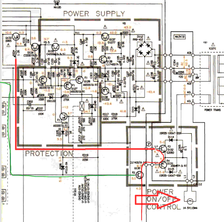

Manuel schrieb: > Am Q130 liegt nur am Collector 13,3 Volt an ! an der Base 0.3 V Dann kommt kein Einschaltsignal von Steuerungs-µC.
hinz schrieb: > Manuel schrieb: > >> Am Q130 liegt nur am Collector 13,3 Volt an ! an der Base 0.3 V > > Dann kommt kein Einschaltsignal von Steuerungs-µC. = Pin 56 von IC4 (System Control).
Ich kann die Q-Bezeichnungen nicht richtig lesen, verzeiht mir Fehler. Der Q132 ist der im unten re. im Power On off Controll? Den meinte ich.
@Thomas , kein Problem ! Der Q130 liegt an der Base vom Q131 das wundert mich ja da da dann 13,3 V anliegen Der IC4 Controller gibt nur 0.7 V an Pin (56) viel zu wenig ! Er bekommt auch nur 2.4 V Spannungsversorgung anstatt 5 V. ( Pin 64 )

Hallo Hinz, bitte erkläre mal von wo sie Basis von Q132, bzw über Widerstand der Q133 angsteuert wird. Ich sehe da keine weitere Verbindong? Kann es vieleicht sein, dass die Lampe defekt ist, und deshalb das Emiter-Potential hoch ist, und damit die Basis auxg hoch ist, und damit der Q133 nicht öffnet. Wäre ein Gedanke?! Habe das ganze Manual hier.
Thomas S. schrieb: > bitte erkläre mal von wo sie Basis von Q132, bzw über Widerstand der > Q133 angsteuert wird. Ich sehe da keine weitere Verbindong? Siehe Anhang. Die grüne Leitung kommt vom µC. > Kann es vieleicht sein, dass die Lampe defekt ist, und deshalb das > Emiter-Potential hoch ist, und damit die Basis auxg hoch ist, und damit > der Q133 nicht öffnet. Nein. Die Lampe hat eine potentialfreie Versorgung aus einer extra Wicklung am Trafo.
Der μC koennte auf Grund eines detektierten Fehlers nicht freigeben, bzw. die Einschaltverzoegerung haengt.
Hallo Dieter Das könnte durchaus sein zum Bsp wird das Display nicht angesteuert da die Spannung ( 5 V ) von Q134 fehlt ! Allerdings habe ich auch nichts gefunden im Manual über Fehlererkennung.
Manuel schrieb: > Das könnte durchaus sein zum Bsp wird das Display nicht angesteuert da > die Spannung ( 5 V ) von Q134 fehlt ! Nein, da bist du auf dem Holzweg.
So ich muss Hinz ganz klar recht geben , ich habe jetzt einfach mal das Pon Signal selbst angelegt (+5 V ) und siehe da die Spannungen im Bereich Q133 und Q134 haben sich eingependelt und die 5V Versorgung waren auf einmal da ( Q134 Schaltet durch und das Relais auch ). Das Problem ist also ganz klar das fehlende Pon Signal und die ganzen Schaltungen um Qi33 und Q134 sind ok ! Naja einen ganzen Schritt weiter zumindest kann man das jetzt ausschließen ! Meine Hochachtung Hinz das du das direkt gesehen hast ! Jetzt muss ich nur noch rausfinden warum das Pon nicht anliegt bzw vom Controller ausgegeben wird.
Manuel schrieb: > ich habe jetzt einfach mal das > Pon Signal selbst angelegt (+5 V ) Dabei hoffentlich den µC-Pin abgetrennt.
