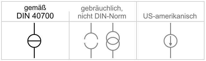

Ich bekomms net hoch, aber da, wo eine Konstantstromquelle sein sollte, sind so zwei Kreise, die sich zu ca. 30% überlappen. Kann keine Erklärung dazu finden.
Das IST das Symbol für eine KSQ!
Bearbeitet durch User
Teo D. schrieb: > Das IST das Symbol für eine KSQ! Die DIN weiss es natürlich besser Aus: https://de.wikipedia.org/wiki/Stromquelle_(Schaltungstheorie)
Zwei überlappende Kreise sind doof, das Symbol wird für Trafos gebraucht :(
Bauform B. schrieb: > Zwei überlappende Kreise sind doof, das Symbol wird für Trafos gebraucht > :( Warum? Die ganze Welt ist glücklich mit der Verwendung der Kreise für eine KSQ. Nur der DIN passt das nicht. Für Trafos gibt es genug bewährte Schaltzeichen, die neu deutlich mehr Informationen rüber bringen, als irgendwelche zwei Kreise. https://www.sps-lehrgang.de/transformator/
