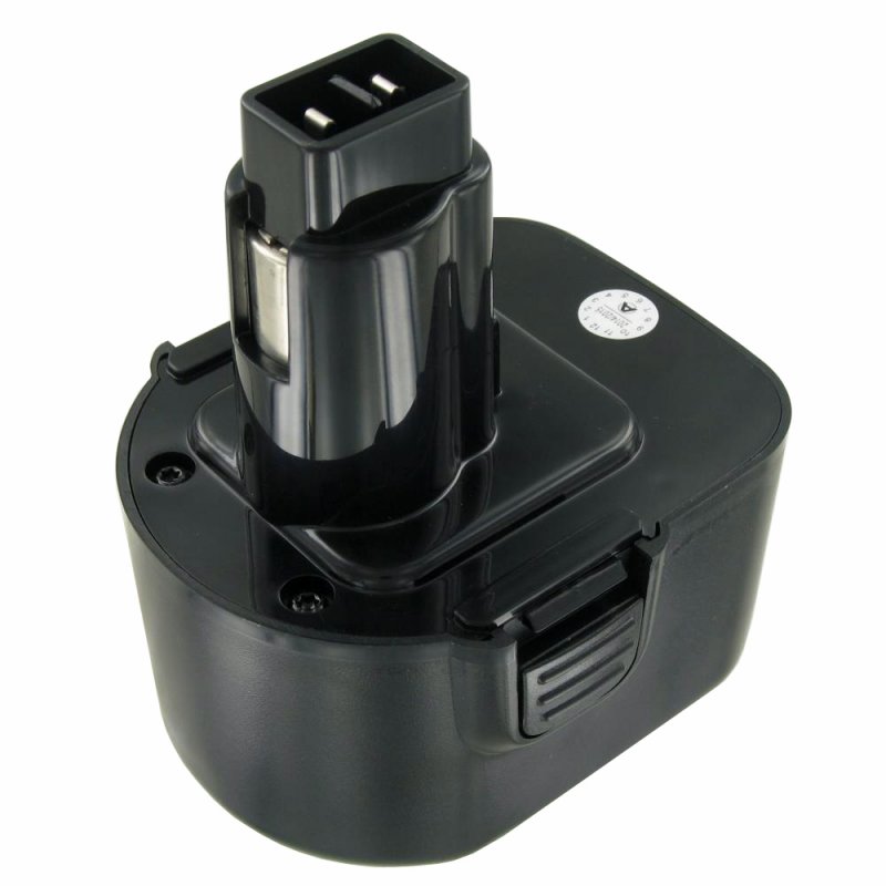

Hi, ich habe hier einen Akkuschrauber-Akku und möchte die Pole der beiden Kontakte ermitteln. Der Akku ist leer und ich habe kein funktionierendes Ladegerät. Wenn ich die Restspannung messe, sind 117mV übrig. Nun meine Frage: Verrät mir das Vorzeichen bei dieser Messung mit 1000%er Sicherheit die Polung der Kontakte oder ist es möglich, dass ein Akku quasi leerer als leer wird sprich, kann am Pluspol unter Umständen ein winziges negatives Potential anliegen, wenn der Akku komplett leer ist? Vertauschte Vorzeichen der Spannung an einem leeren Akkus... theoretisch möglich oder physikalisch ausgeschlossen? (Ob mein Akku hier speziell die NiMH oder die NiCD-Version ist, weiß ich leider nicht. Irgedwo stand, dass es von diesem Typ beides geben soll.) Danke! PS: https://www.akkushop.de/de/accucell-akku-passend-fuer-dewalt-elu-ezwa-49-12volt-20ah-nimh/?gclid=EAIaIQobChMI79eX_MmS4gIVrDLTCh2CwwN0EAQYASABEgLUmvD_BwE
Entweder sind die ganz leer, oder es gibt eine Unterspannungsabschaltung. Der Akkuschrauber, insbesondere Typ ist geheim, gell. Typangaben sind auf dem Akku meistens auch. Da wirst Du das Teil aufschrauben muessen. Es sind sogar Schrauben vorhanden.
J. P. schrieb: > kann am Pluspol unter Umständen ein > winziges negatives Potential anliegen, wenn der Akku komplett leer ist? Ja und das ist garnicht so selten. Dann ist aber mindestens eine Zelle defekt und umgepolt und die anderen sind tiefentladen. Also eher ein Fall für die Mülltonne.
Das könnte ein Rems Akku sein für eine Presse um Rohre zu vercrimpen. Ich meine auch schon bei einer Fettpresse so einen Akku gesehen zu haben. Schraube den Akku doch auf. Dann kannst Du nachschauen an welchem Ende der Minus bzw der Plus angeschlossen ist. Die Akkus haben auch zwischen Minus und dem abgesetzten Anschluß einen 6,8k Widerstand eingeschleift. Den kannst Du vielleicht rausmessen.
Nicht Muelltonne, sondern Batteriesammelcontainer. Das das Dings aufmachen und in Einzelzellen zerlegen.
Noch ein Nachtrag Ich habe, wider Erwarten, doch noch einen Rems Akku. Bei dem ist der Plus der zur Mitte hingewandte Kontakt.

Der Kontakt, welcher in Richtung des Aufklebers zeigt, ist PLUS. Vielleicht lebt er noch. Ist das Black u. Decker?
Es wurde richtig gelesen von Pjotr (Paul hat ja wohl später die Kurve noch geschafft), dass der Pack für die aufgestellten Batteriesammelkontainer (die auch für Akkus sind) in der Regel zerlegt werden muss. Entscheiden muss der Posteroffnende, ob er sich einen neuen kompletten Akkupack unter dem Link kauft, oder sich entsprechende Anzahl von Zelen (Löfahne, selbst zusammenbauen) kauft. Wenn kein Ladegerät mehr da ist, er mit weniger Zellen, bzw. Power leben kann und nur ein bis zwei Zellen sich nicht wiederbeleben lassen ... , ... nur provisorisch für einen Samstag abends, und Mo auch noch Feiertag. Und Frage an den Posterföffnenden: Wenn das Ladegerät fehlt, mit was für einen Gerät willst Du den Akku überhaupt laden?
Ich denke mal, das dies ein Symbolbild ist. Sieht mir ziemlich unbeschädigt aus. Sollte so einer sein, dann kann es auch ein LiIon - Akku sein. Und davon lässt man die Finger, da die Teile ungemütlich werden. Ansonsten sollte der TO mehr daten liefern.

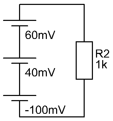

J. P. schrieb: > Verrät mir das Vorzeichen bei dieser Messung mit 1000%er > Sicherheit die Polung der Kontakte Nein, Verpolung ist möglich.
Hallo Michael B., Michael B. schrieb: > J. P. schrieb: >> Verrät mir das Vorzeichen bei dieser Messung mit 1000%er >> Sicherheit die Polung der Kontakte > > Nein, Verpolung ist möglich. Wie funktionert das? Bei meinem früheren "Gettoblaster" waren oft ein bis zwei der NiCd-Monozellen verpolt. Das ist aber erklärbar, weil dann vier regulär gepolte Zellen die anderen beiden verpolt haben. Woher kommt die Kraft, die ein ganzes Akkupack verpolen sollte?
Peter M. schrieb: > Woher kommt die Kraft, die ein ganzes Akkupack verpolen sollte? Es reicht, wenn eine einzige Zelle verpolt ist und die anderen leer sind.
Hallo Holger, in dem Moment wo die Summe der positiven Teilspannungen in einer Reihenschaltung von Akkus gleich der Spannung einer umgepolten Zelle ist, beträgt die Gesamtspannung null Volt und es fließt kein Strom mehr. Woher kommt die Kraft, das Akkupack, die Reihenschaltung zu verpolen?
Peter M. schrieb: > Woher kommt die Kraft, das Akkupack, die Reihenschaltung zu verpolen? Bei einem Pack sind niemals alle Zellen hundertprozentig gleich. Deshalb passiert es, daß eine Zelle zuerst leer wird. Von den anderen Zellen fließt noch Strom. Der Stromkreis ist über den Verbraucher geschlossen. Dieser Strom fließt auch durch die leere Zelle und polt sie um. Zeichne mal den Schaltplan auf, mit Polaritäten und Stromrichtungen. Dann wird es schnell klar.
Hallo Holger, mir ist es nicht klar, was Du meinst. Holger schrieb: > Zeichne mal den Schaltplan auf, mit Polaritäten und Stromrichtungen. > Dann wird es schnell klar. Der Strom fällt auf Null. Eine oder mehrere Zellen können umgepolt werden, aber das Akkupack nicht. Wie wird mein Beispiel-Akkupack umgepolt? Strom fließt ja keiner mehr.
Peter M. schrieb: > Der Strom fällt auf Null. Warum sollte er? In deinem Beispiel ja, aber wer sagt denn, daß die Spannungen der einzelnen Zellen so sind, daß sie sich gegenseitig aufheben? Wenn in deinem Beispiel zwei Zellen beispielsweise noch 0,5V haben und die dritte leer ist, dann wird die dritte durch die anliegenden 1V umgepolt. Natürlich nicht auf -1V, denn die anderen beiden entladen sich ja weiter. Deren Entladestrom ist der verpolte Ladestrom der dritten.

Thomas S. schrieb: > --- dann ist der Akku hin-ü-ber, und solte entsorgt werden. Zweifellos, aber das ist hier nicht das Thema. Die Frage war folgende: J. P. schrieb: > kann am Pluspol unter Umständen ein > winziges negatives Potential anliegen ...und deine Antwort beantwortet diese Frage nicht!

Peter M. schrieb: > Nochmal, wie wirkt der Mechanismus, der nun das gesamte Akkupack umpolen > soll? Es geht nicht um ein Umpolen, so daß der Akkupack jetzt komplett andersherum gepolt ist. J. P. schrieb: > kann am Pluspol unter Umständen ein > winziges negatives Potential anliegen Und da die Zellen eines Akkupacks in Reihe geschaltet sind, reicht eine einzige umgepolte Zelle (wenn die anderen Zellen wirklich leer sind), damit an den Klemmen des Akkupacks eine (kleine) verpolte Spannung gemessen wird.
Holger schrieb: > Und da die Zellen eines Akkupacks in Reihe geschaltet sind, reicht eine > einzige umgepolte Zelle (wenn die anderen Zellen wirklich leer sind), > damit an den Klemmen des Akkupacks eine (kleine) verpolte Spannung > gemessen wird. Und wie kommt das zustande? Wie ist der Mechanismus?

Holger schrieb: > Meinst du die Umpolung einer Zelle? > Das hab ich doch schon weiter oben ausführlich erklärt. Niemand bestreitet die Umpolung einer oder mehrerer Zellen. Es geht um die Spannung des Akkupacks, weil das der einzige Anhaltspunkt zur Ermittlung der richtigen Polarität ist. Wenn das bis jetzt nicht klargeworden ist - lass einfach gut sein! Wir müssen das nicht weiter erörtern.
Peter M. schrieb: > in dem Moment wo die Summe der positiven Teilspannungen in einer > Reihenschaltung von Akkus gleich der Spannung einer umgepolten Zelle > ist, > beträgt die Gesamtspannung null Volt und es fließt kein Strom mehr. Dir ist aber schon klar, daß nicht nur die Spannung des Gesamtakkus, sondern natürlich auch die jeder Einzelzelle lastabhängig sind.
Hallo mIstA, mIstA schrieb: > Peter M. schrieb: >> in dem Moment wo die Summe der positiven Teilspannungen in einer >> Reihenschaltung von Akkus gleich der Spannung einer umgepolten Zelle >> ist, >> beträgt die Gesamtspannung null Volt und es fließt kein Strom mehr. > > Dir ist aber schon klar, daß nicht nur die Spannung des Gesamtakkus, > sondern natürlich auch die jeder Einzelzelle lastabhängig sind. ist irrelevant. Höhere Ströme beschleunigen lediglich die Annäherung an den statischen Zustand mit null Strom.
Peter M. schrieb: > Niemand bestreitet die Umpolung einer oder mehrerer Zellen. > Es geht um die Spannung des Akkupacks, weil das der einzige Anhaltspunkt > zur Ermittlung der richtigen Polarität ist. Da die Zellen eines Akkupacks in Reihe geschaltet sind, ergibt sich die Gesamtspannung, die an den Anschlüssen des Packs gemessen werden kann, aus der vorzeichenrichtigen Addition der Spannungen der Einzelzellen. Und wenn die Addition ein negatives Ergebnis hat, mißt du eine negative Gesamtspannung. Zeichne doch mal in deinen obigen Schaltplan eine verpolte Zelle ein und zwei leere. Und was hast du dann insgesamt für eine Spannung? Du mißt (in diesem Falle) die Spannung der verpolten Zelle.

Peter M. schrieb: >> Und da die Zellen eines Akkupacks in Reihe geschaltet sind, reicht eine >> einzige umgepolte Zelle (wenn die anderen Zellen wirklich leer sind), >> damit an den Klemmen des Akkupacks eine (kleine) verpolte Spannung >> gemessen wird. > > Und wie kommt das zustande? > Wie ist der Mechanismus? Die Umpoler-Zellen gehen nach ihrer Schandtat irgendwann durch Selbstentladung auf Null Volt. Die arme umgepolte Zelle jedoch ist dermaßen traumatisiert, daß sie ihre umgepolte Spannung noch lange beibehält. (= posttraumatische Belastungsstörung) ;-)
