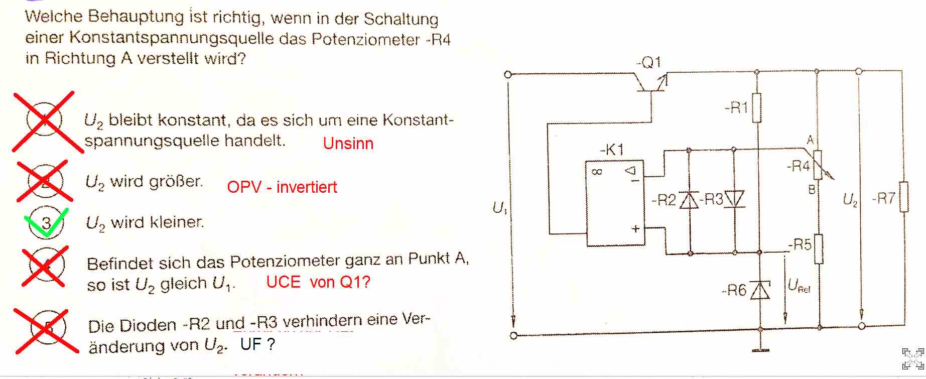

Guten Morgen liebe Kollegen,

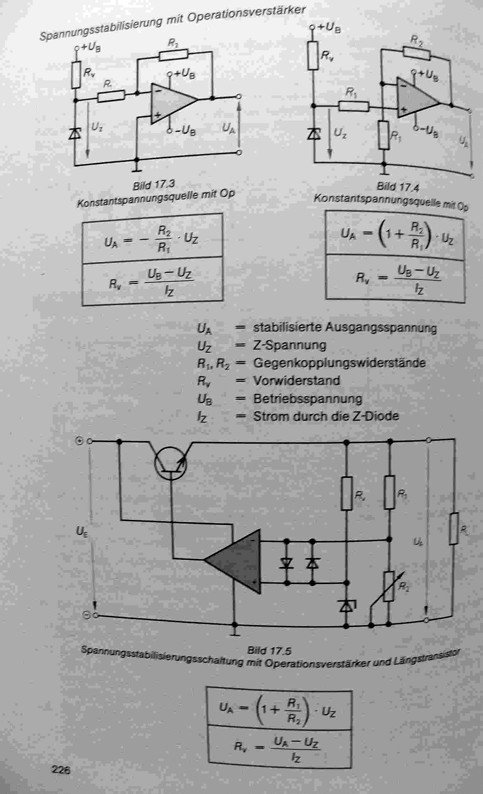

ich hab folgendes Anliegen und zwar wurde ich von meiner Lehrerin
beauftragt, die Aufgabe auf dem beigefügten Bild zu lösen. Zudem soll
ich erklären warum ich die Lösung X gewählt habe. Zu dieser Aufgabe
kommt noch hinzu, dass ich die komplette Schaltung und das Zusammenspiel
der Bauteile miteinander erläutern soll.
Leider bin ich in der Schaltungsanalyse überfragt und deswegen würde ich
mich freuen, wenn ihr mir mit eurer Expertise zu Seite stehen würdet.
Vielen Dank schon mal im Voraus.
Liebe Grüße
Kevin

von Michael B. (laberkopp)
Musst du die Aufgabe 2 mal lösen ?
Hattet ihr nicht gerade eben erst die Erklärung der Funktionsweise eines
(idealen) Operationsverstärkers ?
Wenn am Ausgang des Operationsverstärkers was sinnvolles rauskommen
soll, muss die Spannung am - Eingang gleich der Spannung am + Eingang
sein, und die Spannung am + Eingang ist offensichtlich URef, das hat ja
sogar jemand drangeschrieben.
Die Spannung am - Eingang ist gleich der Spannung am Schleifer von R4,
schliesslich sind die beiden direkt über eine Leitung verbunden.
Wenn R4 ganz in Richtung A gedreht ist, ist der Schleifer mit dem
Ausgang verbunden, an den jemand U2 geschrieben hat.
Damit ist die Aufgabe doch sogar ohne nachzudenken zu lösen.

von Ben (Gast)
Die möglichen Antworten sind so einfach. Das selbst wenn du die
Schaltung nicht vollständig beschreiben kannst, aber die Funktion der
Bauteile kennst, auf die richtige Antwort kommen solltest. Gleichzeitig
regt es auch die grauen Zellen an. Unterbreite doch Mal dein
Lösungsvorschlag und wir gehen es gemeinsam durch.

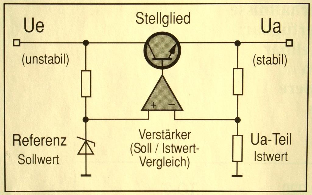

von Rübezahl (Gast)
Die Behauptung Nummer 3 ist richtig. Mehr kann ich leider nicht dazu
sagen, weil das Thema für mich auch zu komplex erscheint. Hier noch ein
vereinfachtes Schema, bei dem allerdings die Referenzspannung auf der
Eingangsseite erzeugt wird.

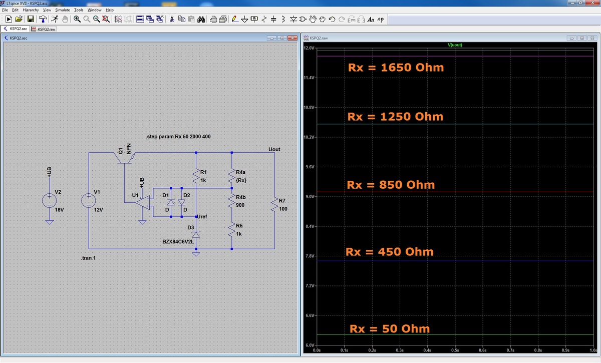

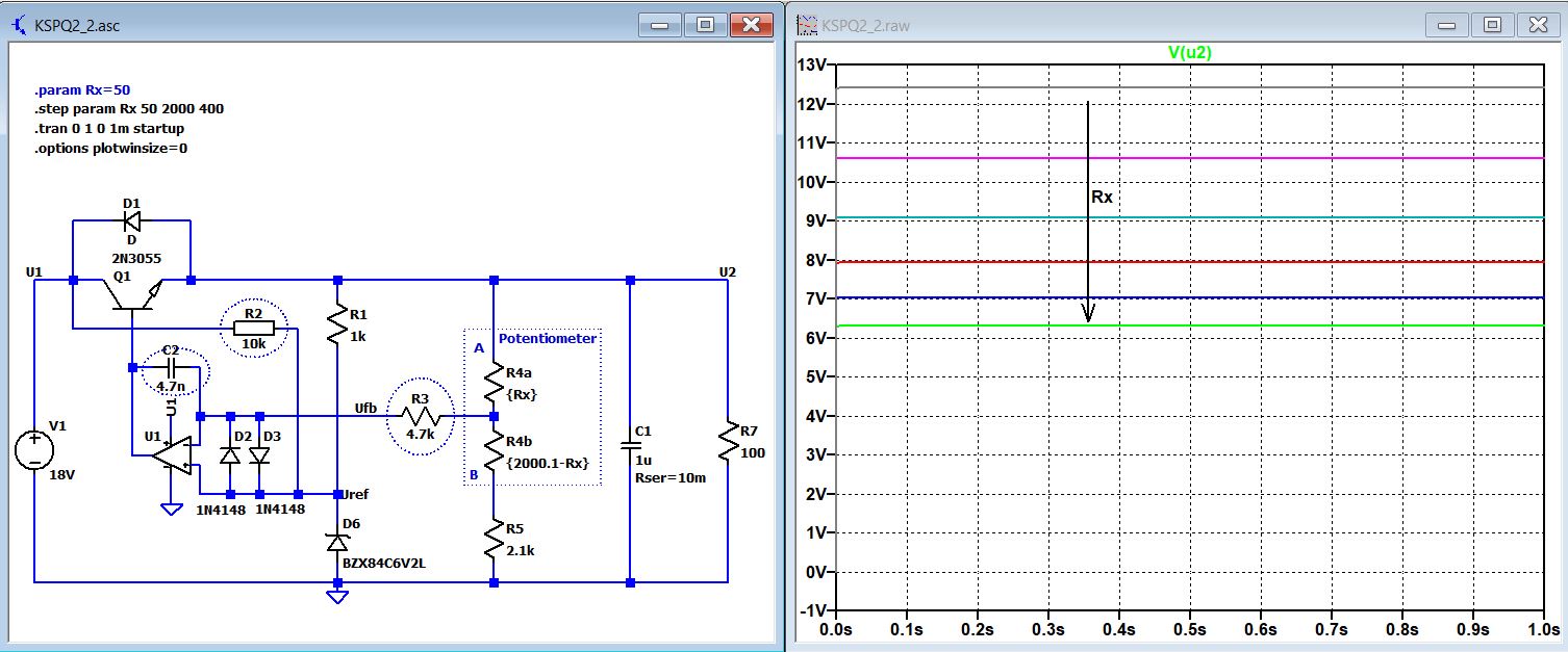

von ArnoR (Gast)
Baku M. schrieb:
> Mich würde viel mehr interessieren, was jemanden reitet, der Dioden mit
> 'R' benennt...
Noch ungeschickter finde ich es, in der Ausbildung eine Schaltung zu
wählen, die u.U. gar nicht funktioniert. Ob die Schaltung beim Anlegen
der Eingangsspannung startet, ist nicht sicher und hängt u.a. von der
Offsetspannung bzw. dem Eingangsstrom des OPV ab.
Beim Anlegen der Eingangsspannung ist zunächst ist die Ausgangsspannung
=0 und somit auch die Referenzspannung und die Spannung am
Potischleifer. Beide Eingänge des OPV liegen also auf 0V. Die Schaltung
startet nur, wenn die Offsetgrößen des OPV dabei eine positive
Ausgangsspannung von etwa >0,6V erzeugen.

Die Bauteil sind dazu noch alle negativ: -Q1, -K1, -R4…
Im Betrieb der Schaltung gibt es auch noch einen undefinierten Zustand:
wenn das Poti -R4 ganz auf Position A gestellt wird. U2 ist dann gleich
Uref.
An -R1 fällt keine Spannung ab, es ließt dann auch kein Strom durch -R1
und -R6. -> Wie groß ist die Spannung an einer Z-Diode, durch die genau
0A fließt?
War wohl ein elektronischer Analphabet, der diese Schaltung entwickelt
hat.
von Karl B. (gustav)
schau mal:
http://www.elektronikbasteln.pl7.de/spannungsstabilisierung-mit-einem-operationsverstaerker-fuer-variable-ausgangsspannungen.html
Das vereinfachte Grundprinzip: Je größer der Unterschied zwischen + und
- Eingang, desto größer auch die Ausgangsspannungsänderung. Der OPV lebt
sozusagen von der Eingangsspannungsdifferenz.
Wenn man nur eine Versorgungsspannung hat, wird (meistens) über einen
geeigneten (1:1) Spannungsteiler der + Eingang so eingerichtet, dass der
Ausgang auf der Hälfte der Versorgungsspannung zu stehen kommt.
Jetzt ist da eine Zenerdiodenstabilisierung gezeichnet. Also wird der
Ausgang auf die entsprechende (von ihm verstärkte) Spannung gezogen.
Mit der Beschaltung am - Eingang kann nun die Spannung am Ausgang
getrimmt werden. Und zwar in entgegengesetzter Richtung, da ja das was
am - Eingang reingegeben wird am Ausgang mit umgekehrtem Vorzeichen
rauskommt. Wie gesagt, jetzt kommen die beiden Dioden an den Eingängen
ins Spiel, damit nicht
die Differenz zu groß wird und der OPV kaputtgeht.

von Ben (Gast)
MAy Paul schrieb:
> Antwort 3 ist richtig?
Überleg Mal. Was für ein Potential liegt an, wird der Widerstandswert
größer oder kleiner in Richtung A? Ja,  und was macht der OP mit der
Basis an Q1? So schwer?

Also liebe Lehrerin, didaktisch vielleicht gut gemeint. Aber dieses
Beispiel wäre geeigneter, Erstes Bild des Links:
https://elektroniktutor.de/analogtechnik/regelvst.html
Da funktioniert auch der Anlauf und die Verstärkung im Regelkreis ist
nicht unendlich.
Aber auch in der verlinkten Schaltung frage ich mich, warum bezeichnet
man eine Z-Diode als Rref???

von Sven S. (schrecklicher_sven)
Klaus R. schrieb:
> Die Schaltung läuft gar nicht an.
Verbinde R1 mit U1, dann passts.
(Selbstverständlich muß der Operationsverstärker seine Betriebsspannung
auch aus U1 beziehen.)
Klaus R. schrieb:
> Die Verstärkung im Regelkreis
> ist einfach viel zu hoch.
Da der Transistor als Spannungsfolger arbeitet, bestimmen R4 und R5 die
Verstärkung.

von Helmut S. (helmuts)
> Der Operationsverstärker ist auch interessant. Über dem Ausgang sieht
man ganz oben links das Zeichen 00 für Unendlichkeit. Ein idealer
Operationsverstärker hat das eben. Nur, eine Konstantspannungsquelle
läßt sich auch nicht theoretisch damit einrichten. Sobald -IN nur so
ganz eben von +IN abweicht schaltet der Operationsverstärker wie ein
Komparator durch. Es wird also nichts mit der Konstantspannung.
Diese Aussage bezüglich unendlicher Verstärkung ist falsch.
Gerade weil der ideale Operationsverstärker die Leerlaufverstärkung
unendlich hat, gelten all die schönen Formeln für Schaltungen mit
Operationsverstärkern die in allen Büchern stehen.
Die diskutierte Schaltung funktioniert mit Verstärkung unendlich.
U2 = Uref*(1+RA/(Rpot-RA))
Rpot = RA + RB
RB = Rpot-RA
Die Feinheiten einer notwendigen Reduzierung der Verstärkung bei höheren
Frequenzen lassen ich bewusst außen vor da diese nicht in der Schaltung
eingezeichnet ist. Außerdem würde man noch einen Bootstrap-Widerstand
für die Z-Diode einbauen und einen Vorwiderstand/Schutzwiderstand in die
Rückführung zum Opamp einbauen.
zur Lösung der Frage
Ich habe die Lösung nochmals zusammengefasst.
Wenn das Potentiometer in Richtung A verstellt wird, dann sinkt U2.
Lösung 3, U2 wird kleiner, ist richtig.
Erkärung:
Der Operationsvertärker ist über den Emitterfolger Q1 und den
Spannungsteiler bestehend aus Potentiometer R4 und dem Widerstand R5
gegengekoppelt. Dank der sehr hohen(fast unendlichen) Leerlauferstärkung
des Operationsverstärkers stellt sich dessen Ausgangsspannung so ein,
dass sich am Minuseingang praktisch die gleiche Spannung wie am
Pluseingang einstellt. Am Pluseingang liegt hier Uref.
Wenn das Potentiometer ganz auf A steht, dann ist
U2=Uref.
Wenn das Potentiometer bei B steht, dann ist die heruntergeteilte
Spannung gleich der Spannung am Pluseingang.
Uminuseingang = Uref = U2*R5/(R4+R5)
Umstellen nach U2
U2 = Uref*(R4+R5)/R5
U2 = Uref*(1+R4/R5)
Die Spannung U2 kann somit zwischen Uref(Stellung A) und Uref*(1+R4/R5)
(Stellung B) eingestellt werden.
von IncreasingVoltage .. (increasingvoltage)
Lösung 4 ist falsch nicht wegen Uce vom Transistor, sondern weil die
Ausgangsspannung U2 dann den selben Wert wie die Zenerdiode "R6"* hat.
*Die Leute vom Prüfungsausschuss, die diese merkwürdigen, absolut
weltfremden Schaltpläne erstellen, gehören sonst wo hin.
Wo ist Deutschland? Noch in den 60ern?

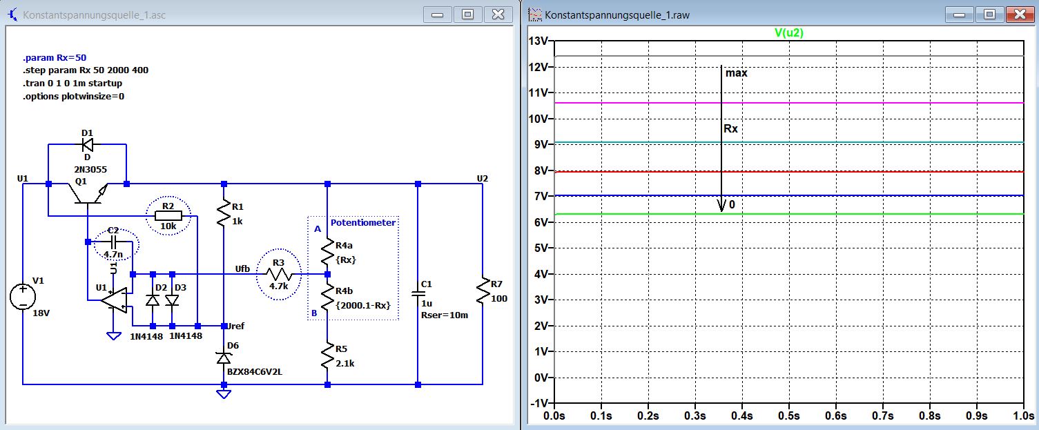

Ich habe mal die Spannungsquelle noch um ein paar wichtige Details
ergänzt.
R2 sorgt dafür, dass die Z-Diode auch ohne Ausgangsspannung schon Strom
bekommt. Dadurch wird sichergestellt, dass die Ausgangsspannung auf
jeden Fall hochläuft.
R3 dient sowohl als Schutz und zusammen mit dem Kondensator C2 zur
Reduzierung der Reglerverstärkung bei hohen Frequenzen damit die
Schaltung bei kapazitiven Lasten nicht schwingt.
Normalerweise würde man jetzt noch eine einfache Strombegrenzung am
Ausgang von Q1 einfügen. Die habe ich jetzt mal weggelassen, damit die
Schaltung noch möglichst nahe an der Originalschaltung bliebt.
Wer LTspiceXVII hat, kann selber mit der angehängten Schaltung
experimentieren.
https://www.analog.com/en/design-center/design-tools-and-calculators/ltspice-simulator.html
Nachtrag: Der Pfeil im ersten Bild war etwas irreführend. Deshalb habe
ich im zweiten Bild noch 0 und max eingezeichnet. Das erste Bild kann
ich leider nicht selbst löschen. Die Datei .plt musste ich dann auch
nochmal neu anhängen.

Stiller Mitleser schrieb:
> und diese Aufgabe wurde von den
> Verkürzern den Lehrkräften gestellt, die sie partout nicht lösen
> konnten. Ursache hierfür ist nicht mangelndes Verständnis über die
> grundlegenden Eigenschaften eines OPs, sondern die Tatsache, das die
> Basisstrecke eines Transistors am Ausgang liegt und der Eingang von der
> Emitterstrecke abhängig ist.
Dann liegt es in diesem Fall am mangenden Verständnis eines Transistors.
Der Transistor arbeitet als Emitterfolger, d.h. seine Emitterspannung
folgt (mit einem Versatz von ~0,7V) direkt der Basisspannung.
Man kann für die Beantwortung der oben gestellten Frage daher einfach
die B-E-Strecke durch einen Kurzschluss ersetzen und den Kollektor und
die Quelle U1 weglassen, da der OPV als ideal angenommen wurde und er
somit beliebige Spannungen und Ströme liefern kann. Übrig bleit eine
einfache OPV-Schaltung.
> Aber es fehlte jede Möglichkeit, sich der
> Richtigkeit zu vergewissern, bzw. der richtigen Erklärung. Weder in den
> Fach- oder Tabellenbüchern findet man was dazu, noch im Netz (man
> überzeuge mich des Gegenteils).
Beitrag "Re: Konstantspannungsquelle"
hast Du den Link im Post auch gelesen?
Da ist sogar ein Dimensionierungsbeispiel angegeben mit konkreten
Werten.
Wenn mir eine Schaltung "spanisch" vorkommt, dann baue ich sie im
Zweifelsfall einfach auf.
Quick and dirty.
Die Überraschung ist manchmal größer als man denkt.
Auch für mich. "Man ist so alt wie eine Kuh und lernt immer noch dazu".
Beitrag "Re: 78xx versus Längsregler"
ciao
gustav
> Weder in den
die Behauptung ist so nicht ganz richtig:
Wird in der Schule an vernünftigem Lehrmaterial gespart?
Dieses Buch ist für Lehrlinge und Meister gedacht, nur bei "Meister"
sind die Fragen mit höherem Schwierigkeitsgrad mit Sternchen versehen.
ISBN 3-87234-111-1
Seite 226
Bild 17.5
nur Poti anders.
Dazu gibt es noch ein Lösungsheft gratis.
ISBN 3-87234-112-X
Der Unterschied dazu
https://www.mikrocontroller.net/attachment/412429/Konstantspannungsquelle.jpg
ist, dass
der OPV versorgungsspannungsmäßig nicht "in der Luft" hängt.
"Normalerweise" hätte der OPV ja eine +- Spannungsversorgung.
Wie ich oben schon sagte...
