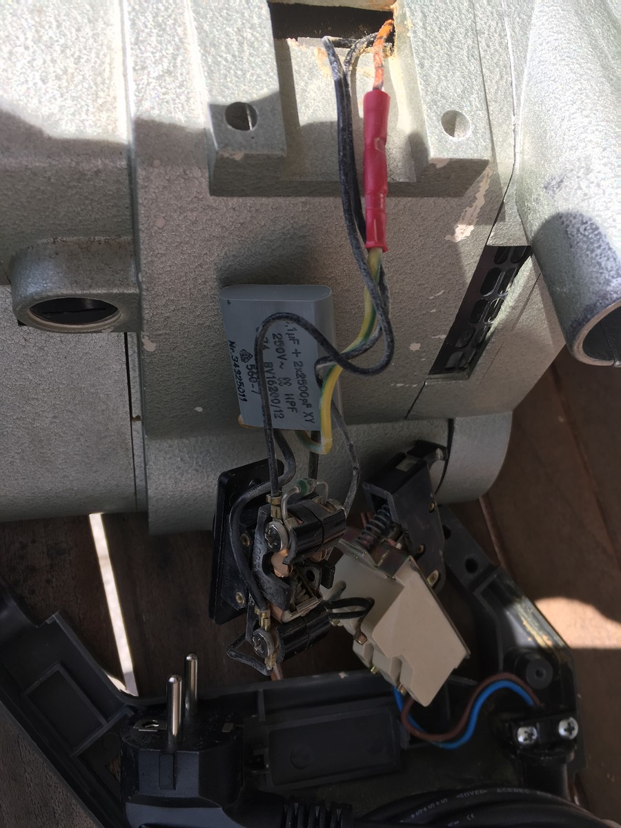

Hi, ich habe ein altes Gerät aus Metall auf dem Flohmarkt gekauft, an dem ein neuer Schuko-Stecker ist. Das Gerät läuft auf 220V mit 800W. Nun habe ich mir die Elektronik angeschaut und da ist folgendes vorzufinden: Aus dem Schuko-Stecker gehen Phase und Neutralleiter in einen Handschalter. Nach dem Handschalter ist ein Phasenumkehr-Schalter geschaltet, und zwischen dem Phasenumkehr-Schalter und dem darauffolgenden Motor ist an der Phase ein Entstörkondensator. Der hat über den Phasenleiter hinaus auch noch einen Grün-Gelben Anschluss, der an einen Rot-Schwarzen Anschluss des Motors geht. Sehe ich das richtig, dass jemand hier Bockmist verzapft hat, weil der Schutzleiter nicht am Metallgehäuse angeschlossen ist? Heißt also, wenn sich eines der alten Motorkabel löst und das Gehäuse berührt, bestünde Lebensgefahr...?
Hier ein Bild. Wie man sehen kann, ist kein Schutzleiter angeschlossen am Stecker.
Da das Gerät wohl eher nicht zur Schutzklasse 2 gehört: Schutzkontakt gehört auf das Gehäuse. Alles andere geht net.
Vielen Dank für die Antwort. Das heißt, ich bohre zwischen den zwei Schraubenlöchern in der Mitte oben am Gehäuse noch ein weiteres, drehe ein Gewinde rein, finde den Schutzleiter des Schuko-Steckers, ziehe ihn dort hin und schraube ihn fest. Zudem würde ich dann noch eine flinke 4A Schmelzsicherung einbauen. Dann müste ja das Gerät den Anforderungen entsprechen schätze ich.
Dein Foto ist für die Tonne! Male bitte mal den Schaltplan dazu.
Sieht eher so aus als ob der alte Stecker kaputt war und jemand ohne ahnung hat einfach einen Shukostecker drangebastelt.
Rüdiger schrieb: > Sehe ich das richtig Wir wissen nicht, was du siehst, aber WIR sehen NICHTS. Rüdiger schrieb: > Wie man sehen kann Wir sehen immer noch kaum etwas. Ja, ein Stecker ohne Schutzleiter nur mit braun/blau geht in einen Schalterblock. Auf der anderen Seite kommen 3 Kabel aus einem (Motor-)gehäuse, von dem grün/gelb auf den Mittenschluss eines Funkentstörkondensators geht. Diese Bauweise ist z.B. bei Bohrmaschinen völlig üblich. Trotz Metallgehäuse, welches beim Anbohren einer elektrischen Leitung durchaus auf Netzspannung liegen könnte, ist das Metallgehäuse nicht mit dem Schutzleiter verbunden, sondern nur mit einem Funkentstörkondensator. Rüdiger schrieb: > dass jemand hier Bockmist verzapft hat Eher nicht. Sieht handelsüblich aus.

Rüdiger schrieb: > der an einen Rot-Schwarzen Anschluss des Motors geht. Ist der mit dem Gehäuse verbunden? Miss das Mal nach, vielleicht geht der nur zu ner Wicklung oder Bürste. Grundsätzlich kann man sowas schon in SK 2 bauen, trotz Metallgehäuse

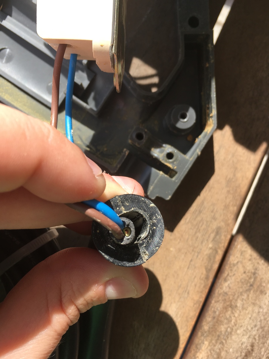

Löse doch mal die Zugentlastung rechts unten. Und schaue nach,ob hier jemand den grün/gelben angezwickt hat. Das Kabel scheint mir mit PE zu sein.
Thomas S. schrieb: > Löse doch mal die Zugentlastung rechts unten. Und schaue nach,ob > hier > jemand den grün/gelben angezwickt hat. > Das Kabel scheint mir mit PE zu sein. Da ist er.

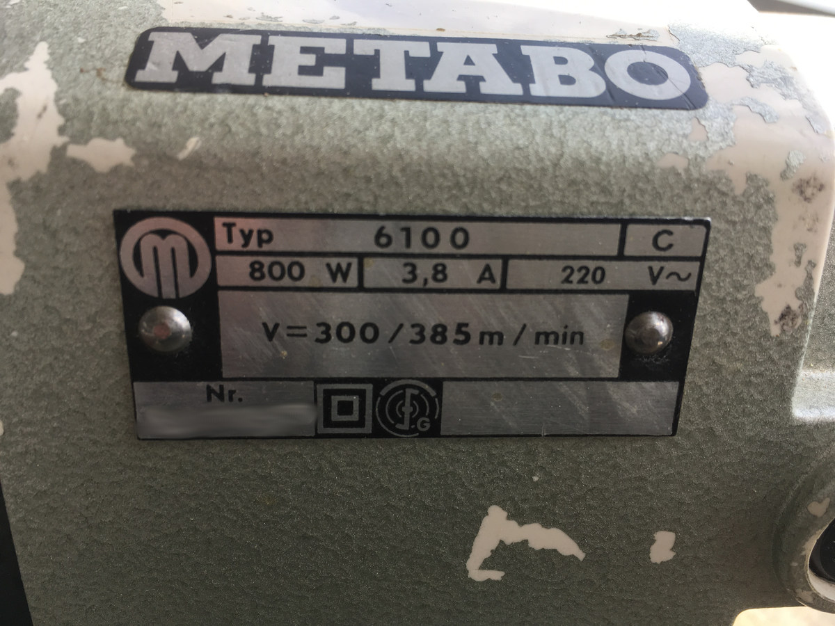

Zeig das Typenschild. Da sollte die Schutzklasse darauf sein.
Setz das Kabel neu ab, und schließe den PE an, und gut isses.
bild schrieb: > Zeig das Typenschild. Da sollte die Schutzklasse darauf sein. Ich hab mir das mal genauer angeschaut und anscheinend ist es Schutzklasse 2 aber da steht auch noch ein Zeichen, das wie ein f und ein g aussieht. Thomas S. schrieb: > Setz das Kabel neu ab, und schließe den PE an, und gut isses. Ja, werde ich auch so machen. Ist ja kein untragbarer Aufwand.
Rüdiger schrieb: >> Setz das Kabel neu ab, und schließe den PE an, und gut isses. > > Ja, werde ich auch so machen. Ist ja kein untragbarer Aufwand. Vielleicht kannst Du eine Lötöse mit einer der vorhandenen Schrauben befestigen.
Rüdiger schrieb: > Thomas S. schrieb: >> Setz das Kabel neu ab, und schließe den PE an, und gut isses. > > Ja, werde ich auch so machen. Ist ja kein untragbarer Aufwand. Dann ist der PE NUR zur Entstörung! Also nur am Kondensator wieder MIT anschließen (unterm Schrumpfschlauch). "Wird ein Kabel mit Schutzleiter verwendet, darf dieser nicht an das Gehäuse angeschlossen werden und muss wie ein aktiver Leiter behandelt werden (VDE 0100 Teil 410, 412.2.2.4). Beispiel: Industriestaubsauger mit Schukosteckdose am Gerät." (https://de.wikipedia.org/wiki/Schutzklasse_(Elektrotechnik)#Schutzklasse_II_/_Schutz_durch_doppelte_oder_verst%C3%A4rkte_Isolierung)
Rüdiger schrieb: > aber da steht auch noch ein Zeichen, das wie ein f und > ein g aussieht. Funkentstört.
Teo D. schrieb: > Dann ist der PE NUR zur Entstörung! Also nur am Kondensator wieder MIT > anschließen (unterm Schrumpfschlauch). Danke! War dann also doch gut, dass ich hier erst nochmal nachgefragt habe. hinz schrieb: > Funkentstört. Danke, das ergibt natürlich dann einen Sinn.
Schutzklasse 2 https://www.google.com/search?client=safari&rls=en&q=schurtzklasse+2+symbol&ie=UTF-8&oe=UTF-8 .... Namaste allerdings darf der Störschutzkondensatordann nicht mit dem Gehäuse verbunden werden sondern nur intern! Namaste

Ralph B. schrieb: > Es gehört aber ein zweiadriges Kabel mit angespritzen Konturenstecker > für Schutzklasse 2 montiert, wie es für Handbohrmaschinen üblich ist. Das sehe ich auch als am Wahrscheinlichsten an. Das Kabel werde ich jetzt auch tauschen und einen Konturenstecker verwenden. Ralph B. schrieb: > Da es Schutzklasse 2 ist, darf schon der Stecker kein > Schutzkontaktstecker sein. Erst recht nicht darf der Schutzleiter ans > Gehäuse geschaltet werden. > > ( Warum das so in den VDE Vorschriften steht kann ich auch nicht so ganz > nachvollziehen, es steht aber so drin ). Das ist der Punkt, den ich auch nicht verstehe, weil es ja im Prinzip einen zusätzlichen Schutz wie hier, verhindert, wo ich nicht nachvollziehen kann, wie dieses Gerät eine Einstufung in Schutzklasse II bekommen hat. Aber natürlich werde ich mich daran halten. Wer die Einstufung gemacht hat, wird wissen, warum. (hoffe ich) :)
Ralph B. schrieb: > Da war wohl mal das Kabel beschädigt, und es wurde ein Kabel mit > angespritzten Schutzkontaktstecker montiert. > Es gehört aber ein zweiadriges Kabel mit angespritzen Konturenstecker > für Schutzklasse 2 montiert, wie es für Handbohrmaschinen üblich ist. > Da es Schutzklasse 2 ist, darf schon der Stecker kein > Schutzkontaktstecker sein. Erst recht nicht darf der Schutzleiter ans > Gehäuse geschaltet werden. > ( Warum das so in den VDE Vorschriften steht kann ich auch nicht so ganz > nachvollziehen, es steht aber so drin ). So siehts aus, aber: wer verbietet mir irgendein Gerät umzubauen auf SKL1? Zugegeben: das Konstrukt darf dann eben nicht mehr als SKL2 gelabelt sein, diese Vorschrift ist für mich also durchaus nachvollziehbar.
Im Netz kursieren etliche Bilder von der besagten Maschine. Und darauf sind überall Konturenstecker ohne PE. Somit muss auch ich mich hier korrigieren. Also ohne PE.
