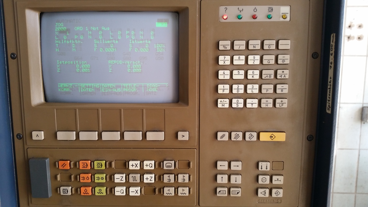

Wobei für mich das Grundübel das "thermische Nähen auf Kante" ist (wie
Du schon schriebst). Ich kenne kaum Elektronik, die auf Grund digitaler
Bauteile ausgefallen ist. Fast immer sind es thermische Probleme (Elkos,
zu kleine Kühlkörper, zu kleine Bauteile für die abzuführende Leistung).
Ich habe ja jetzt Einblick in echte Industrieelektronik (CNC-Steuerung
von Siemens etc.) und Mechanik, die schon seit 30 Jahren klaglos und
ohne einen einzigen elektrischen Fehler ihren Dienst verrichtet. Wenn
man sich die Baugruppen anschaut, dann ist das alles kein Voodoo. Aber
es fällt auf, dass die Bauteile auf den Platinen weit gestreut sind, man
mit Kondensatoren und Eingangsschutz großzügig ist und die Baugruppen
massiv gekühlt werden (fetter Lüfter mit Volldrehzahl, sehr laut, aber
im Schaltschrank egal). Die Leistungsendstufen der Servos: alle nach 30
Jahren noch einwandfrei, die Zwischenkreiselkos noch mit 95% ihrer
angegebenen Kapazität und auch im stundenlangen Volllastbetrieb nicht
mal Handwarm, überall fette Alukühlkörper im vollen Luftstrom usw.
Ein zweiter sehr wichtiger Teil ist die mechanische Seite (Schalter,
Taster, ganz besonders Stecker!).
Gute Industriestecker kosten nicht umsonst oft mehr als die gesamte
Elektronik dahinter - und trotzdem sind es langfristig immer noch diese
mechanischen Schnittstellen, die den Ärger verursachen, praktisch nie
Elektrik/Elektronik.
Die Stecker hier an der Maschine (und da insbesondere die an den Servos
der Voschubspindeln) sind trotz Flutung mit Fett, Öl, Kühlwasser,
ordentlich Wärme, vieler Millionen Bewegungen und zentimeterdickem Siff
innen noch wie neu gewesen. So ein Stecker kostet aber eben auch einen
Fünfziger (netto).
Bezeichnenderweise war der einzige im Logbuch der Maschine eingetragene
Ausfall ein Relais, also ein elektro mechanisches Bauteil.
Mittlerweile kaufe ich eigentlich lieber 20 Jahre alte
Industriebaugruppen als neue Geräte (bspw. bei FUs).

Da ist durchaus etwas dran und der Sparzwang schlägt heutzutage eben bei
der Mechanik besonders zu.
Ein guter mechanischer Taster einer Frontplatte kostet sein Geld - hält
dann aber auch problemlos mehrere Jahrzehnte durch. Da gibt es bei uns
keinen Kompromiss und hier stecken nur die wirklich herausragenden
Schalter der Firma MEC (bzw. jetzt APEM) in den Produkten. Aber: wir
können uns das glücklicherweise auch leisten, weil diese Kosten einfach
im Rauschen untergehen.
Selbst in den von mir noch gelobten Industrieprodukten setzt dieser
Reduzierwahn ein. Meine Sinumerik von 1990 hat noch richtige Tasten aus
einem vernünftigen, lösemittel-/ölfesten Kunststoff mit ausgelegten
Symbolen. Natürlich sind die Tastenoberflächen auch heute noch alle nach
einer oberflächlichen Reinigung ablesbar - eigentlich fast wie neu.
Selbstredend funktionieren - natürlich - auch noch alle.
Deswegen war ich erstaunt, als ich neulich mal an eine moderne 828D
durfte - was für ein Mist: Touchscreen und Folientastatur. Beschissen
per Hand bedienbar. Natürlich fluchen die Bediener bei der Einrichtung
und natürlich werden die Dinger öfter getauscht, gerne jährlich.
https://industrie.de/top-list/steuerungen-optimieren-fraesprozesse/
Eben schnell Achse verfahren mit Fräser in der Hand - zack, nicht
aufgepasst, Fräser schlitzt die Tastatur auf: neu!
Natürlich gibt man heute längst nicht mehr so viel ein - aber bedienbar
sollte das alles bleiben.

Ein Mute-Knopf ist aber kein Lautstärke-"Regler".
Und Tipptasten ersetzen auch nicht wirklich ein Poti.
Bei einem Poti/Drehknopf siehst Du immer, in welcher Stellung er steht.
Das Einstellen einer neuen Stellung erfolgt quasi sofort, egal, ob man
gerade am einen oder anderen Ende der Skala ist: ein Dreh, und man hat
die gewünschte Lautstärke.
Das alles ist wesentlich intuitiver und schneller als ein Hoch- und
Runtertasten mit "+" und "-".
Dass man bei Knopfhöreren und deren Größe Kompromisse eingehen muss, ist
klar.
Aber leider greift dieses Wegsparen auch bei stationären Anlagen/Geräten
um sich, bei denen es eigentlich nicht nötig wäre.
Dazu kommt dann noch die schlechtere Qualität und Haptik heutiger
Taster, die selbst im Industriebereich schon Einzug hält (siehe meinen
Beitrag über die Sinumerik).
