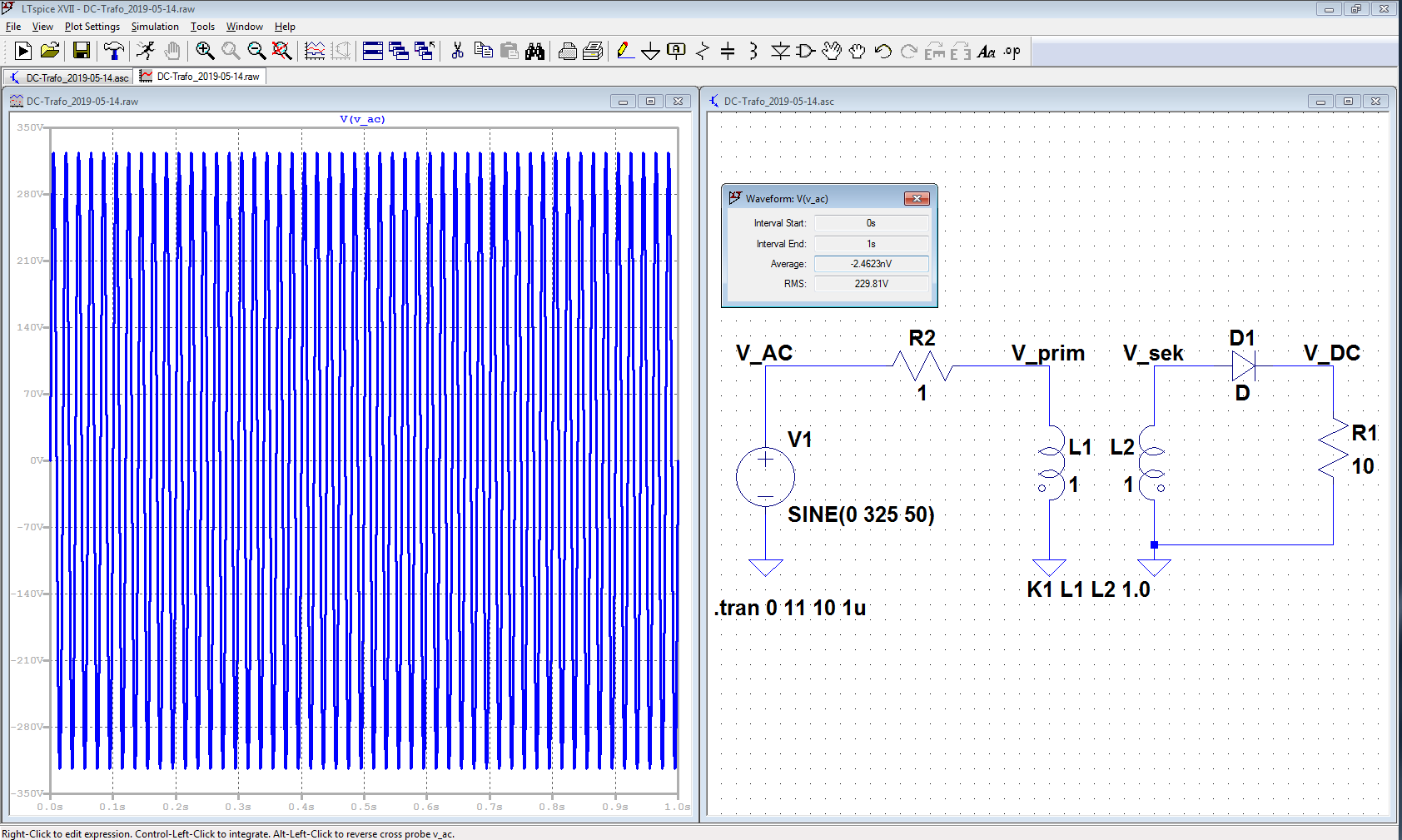

Ich hab mir gestern die vorherigen Videos zum Thema "DC-Offset" angeschaut. Das Verständnissproblem liegt wohl darin begründet, dass wenn der Trafo mit einem Einweggleichrichter belastet wird, es zu einer Verzerrung der Stromaufnahme kommt. Der Sekundärstrom hat einen Gleichanteil, der den Kern in die Sättigung treiben kann: Das hört man auch besonders bei kleinen Trafos. Gleichzeitig verursascht die Diode aber auch Oberwellen (gerade?), sie sich auf die Primärseite transformieren und die von dem Multimeter trotz TRMS als Gleichanteil interpretiert werden könnten. Sollte es auf der Primärseite einen Gleichstrom geben in den Trafo, ließe es sich auf elektrochemischem Wege leicht zeigen.
P.S. Selbst die RMS und AVG-Berechnung von LTSpice produziert diese Artefakte, wenn man den Timestep nicht fein genug einstellt. Sorry, Anhänge doppelt :-(
Marek N. schrieb: > P.S. Selbst die RMS und AVG-Berechnung von LTSpice produziert diese > Artefakte, wenn man den Timestep nicht fein genug einstellt. > > Sorry, Anhänge doppelt :-( ja da muss man in Spice auch aufpassen da geht gerne mal was beim Integrieren daneben, habe das auch schon wie oben beschrieben versucht zu erklären aber mit scheint es, das einfach viel zu viele Grundlagen fehlen vor allem Mathematische.

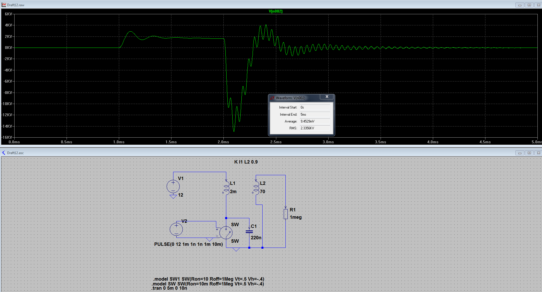

L. H. schrieb: > Die Sek.-U ist eine HV-Gleichspannung! Beim Öffnen des Unterbrecherkontakts entsteht auf der Sekundärseite ein positiver Impuls, beim Schließen des Unterbrecherkontakts ein negativer Impuls. Der positive Impuls ist kurz und hoch, der negative ist nicht so hoch, dafür aber länger. Die Fläche unter beiden ist entgegengesetzt gleichgroß, so dass der Gleichanteil exakt 0 ist. Fassen wir zusammen: Die Sekundärspannung - wechselt das Vorzeichen - hat den Gleichanteil 0 Wenn das keine astreine, absolut perfekte Wechselspannung ist, dann würde mich deine Definition einer Wechselspannung interessieren. Sind für dich etwa nur Sinusspannungen Wechselspannungen? Anmerkung 1: Tatsächlich enthält die Ausgangsspannung der Zündspule neben den beiden Impulsen noch jede Menge Ein- und Ausschwingvorgänge, aber auch diese ändern nichts daran, dass der Gleichanteil 0 ist. Wäre er nämlich nicht 0, dann würde der magnetische Fluss im Kern grenzenlos ansteigen. Anmerkung 2: Oft wird der Zündspule zur Unterdrückung des negativen Impulses (und der damit verbundenen Gefahr von Fehlzündungen) eine Gleichrichterdiode nachgeschaltet. Nach dieser Gleichrichtung ist der Gleichanteil natürlich nicht mehr 0. Direkt am Spulenausgang ist er es aber nach wie vor.
L. H. schrieb: > Dein Nein müßtest Du dann schon mit stichhaltigen Argumenten begründen > können. Ich würde mal vermuten du hast die Thematik nicht studiert. In deinem Text sind einige Fachliche Fehler drin. Begründen ist einfach, man schaue die Wellengleichung zur Induktion an dann hat sich das alles hier erledigt. Und zum wiederholten mal eine Rechteckspannung von zb. 0V bis 12V egal mit welchen Duty cycle oder Frequenz ist keine Gleichspannung man kann diese aus einer erzeugen das macht aber daraus keine Gleichspannung das ist einfach so falsch! So was ennet sich Rechteckspannung, diese hat dann je nach Ausführung einen Gleichanteil und einen Wechselanteil. Das sollte ja eigentlich alles Klar sein. Wie auch schon erwähnt kann man auch einfach mit einer Furier Zerlegung zeigen. Yalu X. schrieb: > Beim Öffnen des Unterbrecherkontakts entsteht auf der Sekundärseite ein > positiver Impuls, beim Schließen des Unterbrecherkontakts ein negativer > Impuls. Der positive Impuls ist kurz und hoch, der negative ist nicht so > hoch, dafür aber länger. Die Fläche unter beiden ist entgegengesetzt > gleichgroß, so dass der Gleichanteil exakt 0 ist. würde ich so auch zustimmen.

Yalu X. schrieb: > L. H. schrieb: >> Die Sek.-U ist eine HV-Gleichspannung! > > Beim Öffnen des Unterbrecherkontakts entsteht auf der Sekundärseite ein > positiver Impuls, beim Schließen des Unterbrecherkontakts ein negativer > Impuls. Der positive Impuls ist kurz und hoch, der negative ist nicht so > hoch, dafür aber länger. Die Fläche unter beiden ist entgegengesetzt > gleichgroß, so dass der Gleichanteil exakt 0 ist. Danke für Deine plausible Erklärung dessen, was Du meintest. :) Die Zielsetzung bei ZSP ist ja die, den positiven Impuls nutzbar machen zu können. Ob der negative dabei (als Verlustleistung) "in Kauf zu nehmen" ist bzw. ob der evtl. überhaupt zu Fehlzündungen führen könnte, weiß ich nicht so genau. Denke aber, daß der eher wirkungslos ist und in Kauf genommen wird. Als ich noch Autos mit Ottomotoren fuhr, ist mir aus der Zeit vage erinnerlich, daß ich bei Zündungs-Problemen entweder zu einem Boschdienst oder in die entspr. Werkstatt fuhr. Dort wurden dann die Zündungsimpulse kontrolliert bzw. festgestellt bei welchem Zylinder etwas marode sein muß. Die Anzeige-Instrumente dafür zeigten das auf. Anhand mehr oder weniger hoher Impulse, die aber alle positiv waren. Ich kann mich nicht daran erinnern, daß dabei auch nur annähernd hohe negative Impulse angezeigt wurden. Mag aber auch sein, daß man sich dabei nur auf die Höhe der positiven Impulse konzentrierte. Hier in der Abb.3.2-4 das, was ich damit meine: http://www.sfb224.rwth-aachen.de/Kapitel/kap3_2.htm Das war natürlich alles bei den Anzeigen erheblich zusammengedrängter: Es waren fast lückenlos aufeinander folgende Impulse. Isak P. schrieb: > Ich würde mal vermuten du hast die Thematik nicht studiert. Mit Deiner Vermutung liegst Du völlig richtig: E-Technik studierte ich nicht. :) > In deinem > Text sind einige Fachliche Fehler drin. Ist auch richtig, weil ich das nur "halbseitig" einordnete. ;) Nur aus der rein positiven Sicht. Wolfgang R. schrieb: > Diese Diskussion dreht sich im Kreis, es ist alles schon gesagt worden, > nur noch nicht von allen. Auch damit hast Du recht: Kenne dieses treffliche Bonmot von Juncker. https://de.wikipedia.org/wiki/Jean-Claude_Juncker Die Frage ist dabei aber immer ob alle alles auch richtig verstanden haben. ;) (Momentan scheint es ja auch ein Riesen-Problem zu sein, Mitglieder Europas "auf Kurs" bringen zu können.) > > Man kann sich sicher an einigen Begrifflichkeiten reiben - > Wechselspannung / Wechselstrom etc. - aber nicht daran, dass ein Trafo > keine Gleichspannung überträgt. Wir reiben uns hier doch nur an Partiellem. :) Vielleicht auch, wie z.B. meinerseits, nicht vollständig "durchdrungen". Ich bezweifele, daß man das nun unbedingt alles so "eng" interpretieren muß und dabei ganz vergißt, welche Möglichkeiten wir haben, mit der Manipulation von Magnetfeldern (nahezu) Beliebiges realisieren zu können. Denn immerhin können ja ZSP zweifellos HV bereitstellen. Und zwar eine, die von + nach - die gewünschten Zündfunken bereitstellen kann. Was überhaupt nichts damit zu tun hat, daß dabei auch zwangsläufig m.E. völlig wirkungslose negative Impulse erzeugt werden. Der Zweck "heiligt die Mittel". :D Denke, i.S. des Thematisierten könnte man sich deshalb dann auch durchaus darauf einigen: Ja, es ist möglich, Gleichspannung mit einem Trafo übertragen/transformieren zu können, jedoch nicht so gut (verlustlos), wie das mit Wechselspannung machbar ist. (Der eigentlichen Domäne von Trafos.) Grüße

Isak P. schrieb: > Hab mal schnell was in Spice zusammengeworfen, sieht auch so aus, wie > man es erwarten würde, ist jetzt keine exakte Simulation aber wenn > jemand Lust hat, kann er ja etwas rumspielen. Daß die Verhältnisse in der Brennkammer auch noch eine Rolle spielen, die nur schwierig simuliert werden kann, ist schon klar. Dennoch kann auch Deine Simulation recht gut verdeutlichen, wie das abläuft. Denn verglichen damit: http://www.sfb224.rwth-aachen.de/Abbildungen/3_2/Abb_3_2-4.jpg repräsentiert Deine Simulation die Realität recht gut. Danke Dir dafür. :) Das eigentlich Erstaunliche bei Zündspulen (als Sonderform eines Trafos) sehe ich darin, daß das weit über 100 Jahre alte Prinzip anscheinend immer noch verbessert werden kann. Geistig gingen wir in der Diskussion vielleicht von einer Prim.-U von 12V aus. Mit der Hochspannungs-Kondensator-Zündung war das dann aber "überholt", weil dabei prim. ca. 400V bereitgestellt werden. Was aber noch lange nicht das "Ende der Fahnenstange" zu sein scheint und auch aufzeigt, wohin sich das tendenziell entwickelt. Mit den Verbesserungen des an sich "uralten" Prinzips. http://www.motoerevo.de/motoerevo-wiki/die-magie-des-zuendfunkens https://www.umweltdialog.de/de/wirtschaft/Innovation-Forschung/2018/Saubere-Plasmazuendkerze-fuer-Benzinmotoren.php Grüße
L. H. schrieb: > Daß die Verhältnisse in der Brennkammer auch noch eine Rolle spielen, > die nur schwierig simuliert werden kann, ist schon klar. > Dennoch kann auch Deine Simulation recht gut verdeutlichen, wie das > abläuft. genau ist ja nur grob mit kleinem Aufwand. Das einzige was sich ändert ist wie viel Energie im Funken landet und dann noch hin und her pendelt aber am Ende ist die Last/Brennkammer auch nur ein Widerstand der sich halt über die Zeit ändert. Das stimmt sowas zu verbessern da kann man sich drin verlieren, aber ich glaube bis heute benutzt man da Eisenkerne die haben halt Super AL werte da träumt man im Ferrit von und da speichert man ne menge Energie zwischen.
