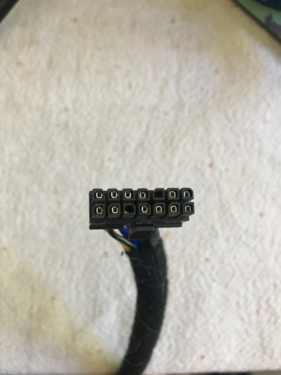

Es geht um einen 14-poligen Mini-ISO Stecker (Female) von dem ich die
einzelnen Kabel lösen möchte, um den Kabelbaum durch eine bereits
vorhandene Aussparung zu führen und im Anschluss die einzelnen Adern
wieder im Stecker zu befestigen.

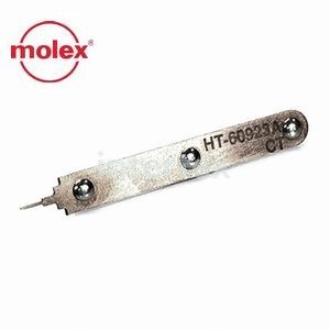

Die Stecker sehen ähnlich Molex Microfit aus, entpinnt werden die
Kontakte bei denen durch einführen eines Stifts neben den Kontakten so
wie du es beschrieben hast. Dafür gibt es ein spezielles Werkzeug von
Molex für 30€ eine sehr dünne Nadel tuts aber auch.

Weißt du oder jemand anders, ob es sich um eine Nase, wie bei den ATX
Steckern, oder um zwei Nasen jeweils auf einer Seite handelt? Und wenn
es zwei Nasen sind, befinden sich diese jeweils links und rechts oder
oben und unten, wenn man den Stecker so hält, wie auf meinem zweiten
Bild abgebildet?

von René F. (Gast)
Bei Molex Microfit hast du links und rechts eine Nase und oben oder
unten eine kleine Führung welche den Kontakt gegen verdrehen nach dem
einstecken sichert.

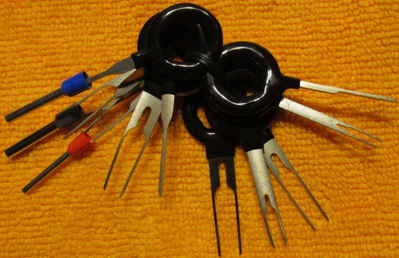

von Manfred (Gast)
Tobias B. schrieb:
> ein passendes Werkzeug
Ohne Garantie, dass das passende dabei ist, ich hab's mir auf Verdacht
in die Schublade gelegt:
https://www.aliexpress.com/item/11Pcs-Set-Car-Terminal-Removal-Tools-Car-Electrical-Wiring-Crimp-Connector-Pin-Extractor-Kit-Back-Needle/32832041003.html

von Matthias B. (turboholics)
Hi!
Hier ganz unten http://www.passatplus.de/umbauteile/stecker/stecker4.htm
siehst du die stecker mit den zugehörigen Kontakten.
Mit Stecknadeln machst du nur die Kontakte kaputt. Wenn sie ersetzt
werden wäre das ja egal.
Bei dem amazon Werkzeugsatz scheint aber was passendes dabei zu sein.
Wobei mir persönlich so eine Ausführung der Werkzeuge besser liegt:
https://www.rs-werkzeuge.de/Entriegelungswerkzeug-Universell-23-tlg
Diese Koffer gibt es auch ab 30-40 €.
VG
Matthias
von René F. (Gast)
Du musst auch nicht gleichzeitig rein, beim eindrücken der Kontakte
verbiegen sie sich sowieso.
Das Original Werkzeug ist auch nur ein einzelner Pin ;)
