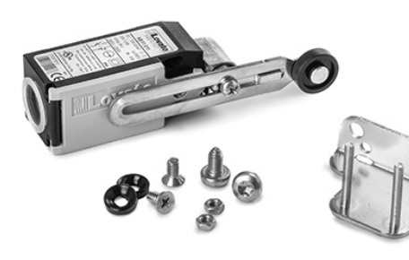

Hi, so sieht der Schalter aus. Was der schaltet, hängt von den Arbeitsschutz-Anforderungen ab. ciao gustav

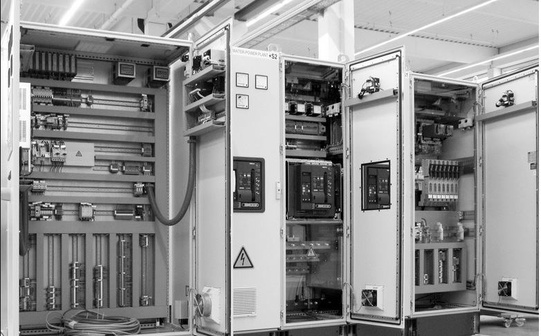

Es ist möglich und stand der Technik, mehrere Zuleitungen an einem Gerät zu haben. Selbst bei ortsveränderlichen Anlagen gibt es sowas. Ein Beispiel dafür findet sich bei Serveranlagen, ein Rechner in einem Gehäuse und zwei Netzteile mit zwei Zuleitungen. Folgende Punkte müssen aber bedacht werden: -die Anlage ist nicht stromlos wenn nur ein Stecker gezogen ist -spielt die Reihenfolge eine Rolle Stecker1/2 einstecken -was ist bei Ausfall einer Leitung -NIEMALS darf Spannung an dem nicht eingesteckten Stecker anliegen -Drehfeld beachten, L1 L2 L3 sind nicht an allen Steckdosen in gleicher Phasenlage -ein parallel schalten der Zuleitung um die Strombelastbarkeit zu erhöhen ist also nicht möglich
