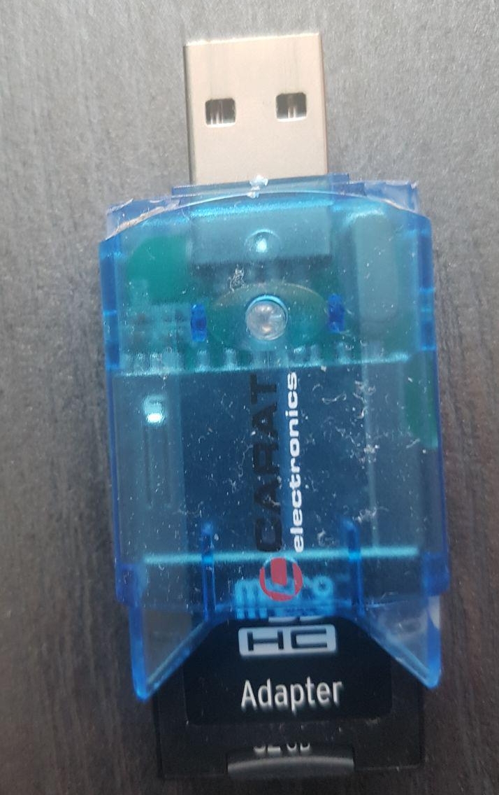

Es gibt ach Adapter von SD bzw. Micro SD auf USB Ich mit einer 32GB Micro SD von Intenso 40mA gemessen (Adapter + SD Karte), wobei vom USB Tester auf 40mA aufgerundet wurde
GEKU schrieb: > Es gibt ach Adapter von SD bzw. Micro SD auf USB > > Ich mit einer 32GB Micro SD von Intenso 40mA gemessen (Adapter + SD > Karte), > wobei vom USB Tester auf 40mA aufgerundet wurde Das hatte ich vorhin auch mal versucht, wobei meine beiden Adapter schon um die 20-30mA geschluckt haben (ohne SD Karte). Es kommt also darauf, welchen Adapter man erwischt.
