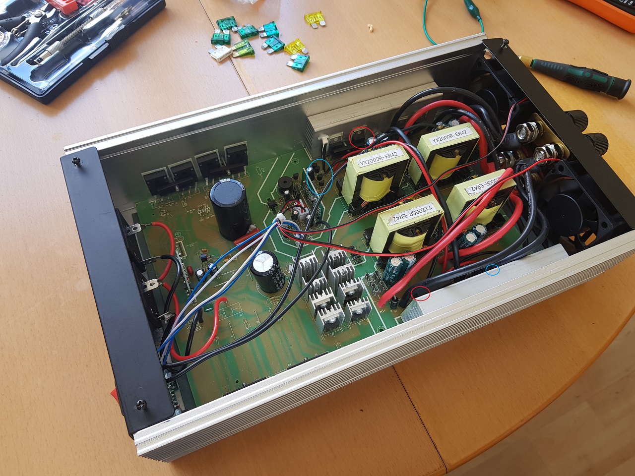

Mein China 2000W Spannungswandler hat sich verabschiedet, der Überlastschutz ist wohl durch sich opfernde Mosfets realisiert. Es hat 6 der 8 30A Sicherungen auf der DC Seite durch gehauen und schließt komplett kurz. Kann ich in der Schaltung den defekten Mosfet aufspüren ? Würde ungern alle auslöten.

Die Ansteuerung scheint über 2x PNP und 2x NPN Transitoren zu laufen, die mach ich gleich mit neu, is ein gängige Typ. Scheint eine H Brücke mir jeweils zwei Mosfets parallel zu sein Ich vermute bei Vollast is der eine umgekühlte Mosfet gestorben, hat im nächsten takt seinen Gegenüber gegrillt, bis in jeder Gruppe einer defekt war und es alle Sicherung geworfen hat und deshalb eine Gruppe überlebt hat. Theoretisch müsste die Schaltung ja wieder laufen wenn ich die defekten Mosfets alle raus knipse, in jeder Gruppe is ja noch einer gut.
Martin Ziefle schrieb: > in jeder Gruppe is ja noch einer gut. Vorerst geeignete Glühlampe statt Sicherung? 1.Schon die Ansteuerung getestet? 2.Austauschen würde ich hinten alle, da bei anderer Charge die Last wieder ungerecht verteilt werden könnte.
Werde alle neu machen, habe vor einen Testlauf ohne Mosfets durchführen, dann kann ich mir auf dem Oszi ja die Ansteuerung anschauen. Auf dem Foto sind rot die kurz geschlossenen Mosfets eingekreist und Blau die für die Ansteuerung verwendeten Transistoren. Hab so ein Gerät noch nie zerlegt. Sieht für mich rechts nach einem DC-DC Converter aus und links wird der Modifizierte Sinus erzeugt oder liege ich da falsch ?
