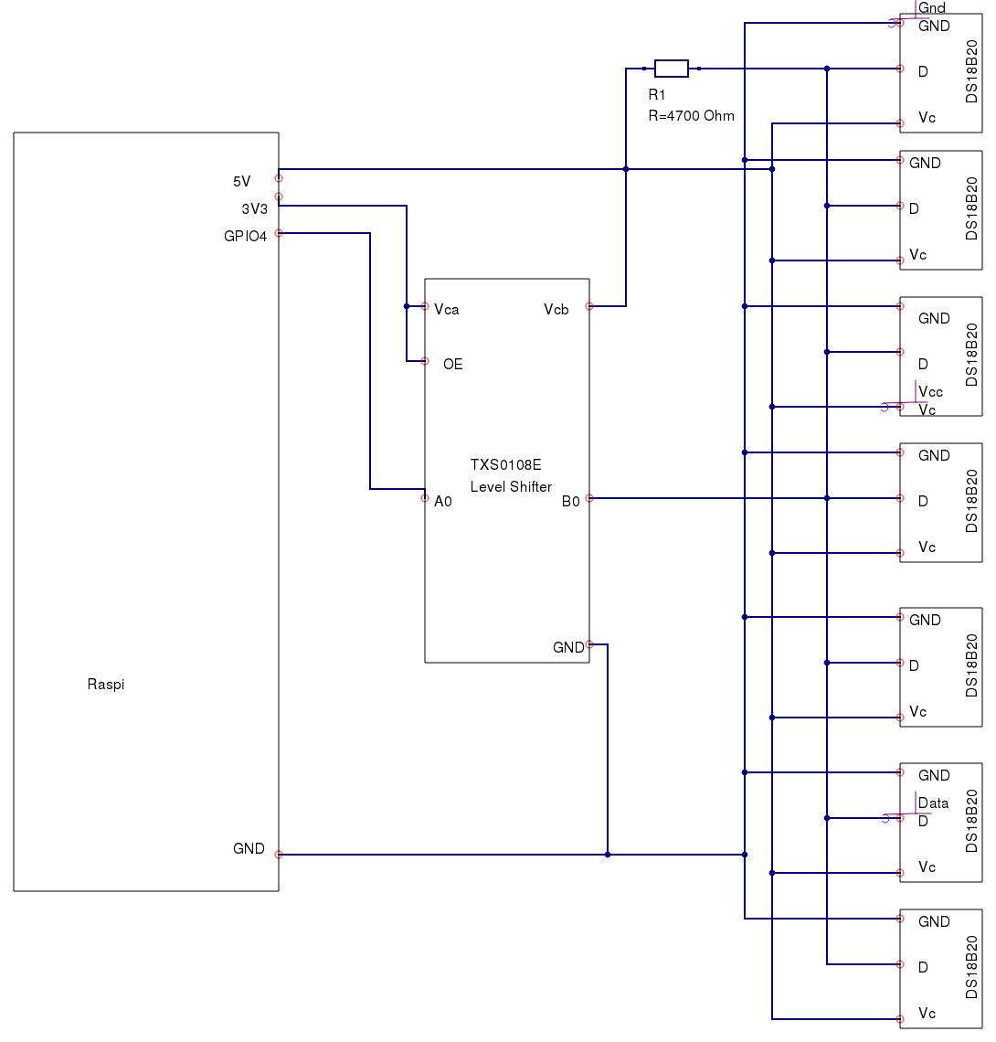

Hallo Zusammen,
ich versuche mich momentan an einer Temperaturmessung mit mehreren
DS18B20.
Jetzt möchte ich diese komplett auf 5V mit einem RasPi betreiben und
dafür einen Level Shifter verwenden.
Ich habe mir da eine kleine Schaltung überlegt (im Anhang) und bin mir
aber noch unsicher, ob alles soweit passt.
Ich weiß es gibt auch noch andere Möglichkeiten den auf 5V zu betreiben.
Mir geht es auch darum, es einfach auszuprobieren und Erfahrung zu
sammeln für komplexere Projekte.
Vielleicht könnt ihr ja ml kurz drüber schauen und sagen, ob ich da
völlig auf dem Holzweg bin, oder ob die Schaltung soweit funktionieren
sollte.

Meine Frage war ja ursprünglich: Funktioniert die Schaltung?
von Joachim B. (jar)
Radio Eriwan Antwort:
Im Prinziep ja, nur kenne ich weder das IC noch deine kapazitive
Kabellast für den 4,7k pullup für Daten geeignete kurze Anstiegszeiten.

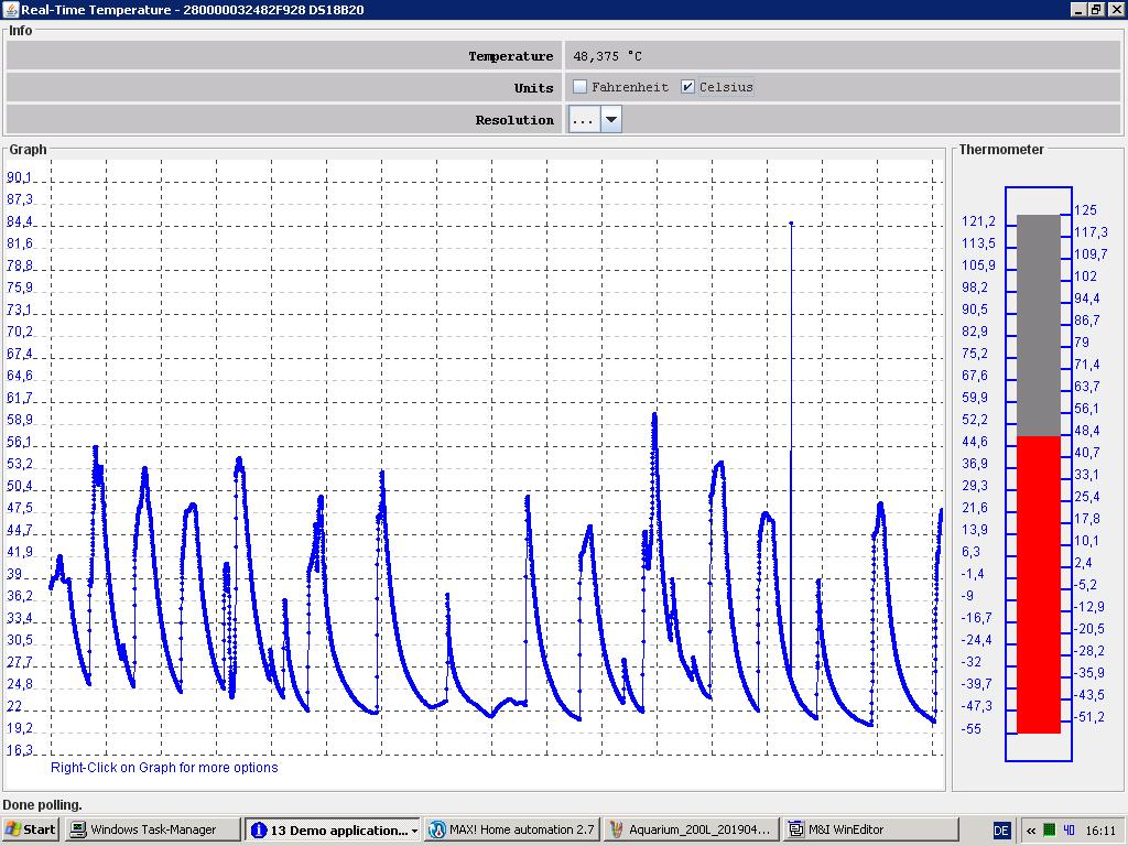

von Thomas S. (Gast)
@ Autor: Joachim B. (jar)
Parasit-Power funktioniert mit bis zu 3 stk. (vieleicht). Wenn das
mehrere werden, dann normal versorgen. Sonst kann es passieren, dass die
Messwerte nicht mehr stimmen.
Habe ebenfalls mehrere DS18B20 (ca. 14 stk) am laufen. selbst da kommen
auch falsche Tempwerte vor. Er bring dann bei z.B. 25 Grad 85 Grad.
Siehe Screenshoot.
Da ich mehrere Längen mit mehr als 10 Meter habe, am Ende des Segmentes
10uF Elkos verbaut. Selbst da kommen (ab und an) falsche Messwerte.
bei mir 7 aber an 5V mit 1,5k pullup
bei mir 72m Stern- Bus- gemischt auf Telefon Adernpaare.
85°C, CRC Fehler und größere Abweichungen zum Vorwert cancel ich gleich
vor dem Auswerten!

von Clemens L. (c_l)
Ja, aber R1 solltest du weglassen: der TXS hat schon eingebaute,
dynamische Pullup-Widerstände.
von Falk B. (falk)
Clemens L. schrieb:
Naja, ich würde von solchen Pegelwandlern mit automatischer
Richtungserkennung und den diversen Speed-Up Tricks absehen. Ich hab da
schon mal ne Bauchlandung mit dem MAX3394E hingelegt. Der ist bei etwas
langsameren Flanken bei OneWire ins Flattern geraten, aber auch nur
unter bestimmten Bedingungen.
Für OneWire würde ich den Klassiker mit MOSFET empfehlen, wie er auch
bei I2C verwendet wird. Der ist robuster und gemütlicher.
https://www.mikrocontroller.net/articles/Pegelwandler#I2C-Bus:_gemeinsam_3.3V_und_5V
http://www.nxp.com/documents/application_note/AN10441.pdf
