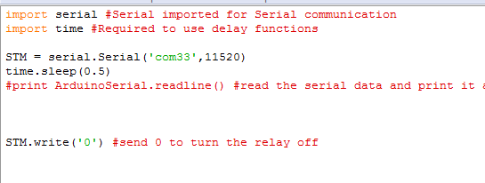

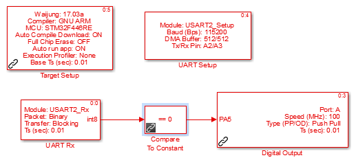

Hallo zusammen, ich möchte Data von Python über serielle Schnitstelle an STM32 µc senden, deswegen brauche ich euere Unterstützung. Zum Testen veruschte ich '0' an den µc zu schicken, leider hat aber die LED am Board nicht geblinkt. Der STM32 Code wird automatisch generiert. hat Jemand einen Vorschlag ? danke
Die Baudrate 11520 ist komisch. Code bitte als Text und nicht als Bild posten. '0' zu senden sieht nach dem ASCII-Zeichen 0 mit dem Wert 48 aus; vergleichst du auf dem Controller mit einer echten 0? Dani schrieb: > Der STM32 Code wird automatisch generiert. Und kann trotzdem falsch sein. Zeigen...

11520 war ein Tippfeheler. Python Code: import serial #Serial imported import time #import delay functions STM = serial.Serial('com33',115200) time.sleep(0.5) STM.write('0') #send 0 generated Code: void Python_22_step(void) 32 { 33 /* UARTRx: '<Root>/UART Rx' */ 34 UARTRx_Receive(&UART2_Temp_Buffer[0], 1);/* Blocking */ 35 memcpy(&Python_22_B.UARTRx, &UART2_Temp_Buffer[0], 1*sizeof(uint8_T));/* D0 [1] */ 36 37 /* RelationalOperator: '<S1>/Compare' incorporates: 38 * Constant: '<S1>/Constant' 39 */ 40 Python_22_B.Compare = (Python_22_B.UARTRx > 0); 41 42 /* S-Function (stm32f4_digital_output): '<Root>/Digital Output' */ 43 44 /* DigitalOutput */ 45 { 46 *DigitalOutput_A5 = Python_22_B.Compare; 47 } 48 } 49 50 /* Model initialize function */ 51 void Python_22_initialize(void) 52 { 53 /* Registration code */ 54 55 /* initialize error status */ 56 rtmSetErrorStatus(Python_22_M, (NULL)); 57 58 /* block I/O */ 59 (void) memset(((void *) &Python_22_B), 0, 60 sizeof(B_Python_22_T)); 61 62 /* Level2 S-Function Block: '<Root>/UART Rx' (stm32f4_usart) */ 63 enable_UARTRx(); 64 65 /* Level2 S-Function Block: '<Root>/Digital Output' (stm32f4_digital_output) */ 66 enable_DigitalOutput(); 67 68 /* Level2 S-Function Block: '<Root>/UART Setup' (stm32f4_usart) */ 69 enable_UARTSetup(); 70 } 71 72 /* Model terminate function */ 73 void Python_22_terminate(void) 74 { 75 /* Terminate for S-Function (stm32f4_digital_output): '<Root>/Digital Output' */ 76 77 /* terminate_DigitalOutput(); */ 78 } 79 80 /* [EOF] */
Prüfe mit einem Oszilloskop ob das Signal ankommt und gehe ggf. im Debugger Step-By-Step durch den generierten Code durch.
Kann es sein, dass (STM.write('0')) nicht 0 in matlab ist ? '0' ist in asci 0x30. Außerdem benutze ich keinen USB UART converter, weil der STM32F446re einen hat (ST-Link)
Dani schrieb: > Kann es sein, dass (STM.write('0')) nicht 0 in matlab ist ? '0' ist in > asci 0x30. Ja, wie gesagt: Niklas G. schrieb: > '0' zu senden sieht nach dem ASCII-Zeichen 0 mit dem Wert 48 > aus; vergleichst du auf dem Controller mit einer echten 0? Dani schrieb: > Außerdem benutze ich keinen USB UART converter, weil der > STM32F446re einen hat (ST-Link) Auch da kannst du per Oszilloskop prüfen ob überhaupt etwas ankommt.

OK, anscheinnend kommt gar niichts zu stm, weil ich mit ==48 und >0 probiert aber ohne Erfolg
