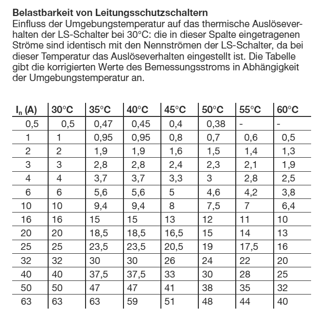

Beim Thema Leitungsschutzschalter sollte man vielleicht dazusagen, wenn
die Dinger regelmäßig eine in die Fresse kriegen, dann verbrennen die
Kontakte und durch die erhöhten Übergangswiderstände lösen die Teile
dann schon weit unter Nennstrom aus.
von Klaus R. (klara)
Wie läuft das denn ab?
mfg Klaus
von hinz (Gast)
Klaus R. schrieb:
Siehe Anhang.
von floppy disk (Gast)
Durch den höher werdenden R geht das "warm werden" des
Bimetalls (...des thermischen Auslösers) eben schneller.
Leitungsschutzschalter sind keine Lei-S-tungsschalter -
nicht dafür spezifiziert, hohe Ströme/Lasten wiederholt
/ öfter ein- und aus-zuschalten, ohne Schaden zu nehmen -
sondern eine Leitungs-Schutzeinrichtung für den Notfall.
Das Auslösen in dieser Weise:
Klaus R. schrieb:
> dann muß man eben einmal die Sicherung betätigen.
... in eine Schaltung einzuplanen ist so gesehen Murks.

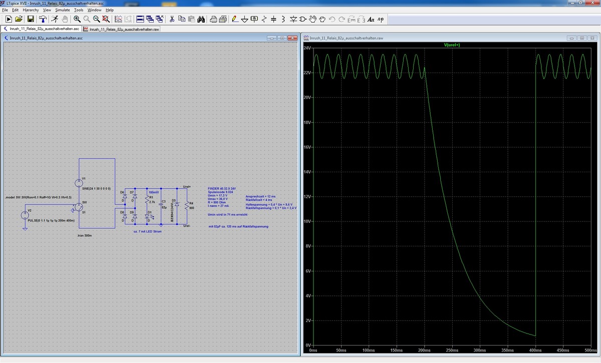

> Siehe Anhang.
Gut das wir Einschaltstrombegrenzer verwenden.
Ich habe das Verzeichnis der Simulationen für den
Einschaltstrombegrenzer noch mal angesehen. Das Ausschaltverhalten hatte
ich auch getestet.
Hier der Komentar zur Simulation:
FINDER 40.52.9 24V
Spulencode 9.024
Umin = 17,5 V
Umax = 36,0 V
R = 900 Ohm
I nenn = 27 mA
Ansprechzeit = 12 ms
Rückfallzeit = 4 ms
Umin wird in 71 ms erreicht
mit 82µF ca. 120 ms auf Rückfallspannung
Das Relais fällt innerhalb von 4 ms ab. Die Spannung des Relais wird mit
82 µF innerhalb von 120 ms auf den Wert der Rückfallspannung von 2,4 V
abgebaut. Nach 124 ms sollten die 22 Ohm Begrenzerwiderstände wieder
aktiv sein.
Mein Mean Well ist für eine Netzspannung von 88VAC~264 VAC ausgelegt. Im
Funktionstest reichten auch noch 80 VAC. Jetzt hängt es natürlich auch
von der Belastung des Netzteils ab wann die primären Ladeelkos die ca.
80 V erreichen.
Innerhalb von 12 Halbwellen je 10 ms des Netzes ist das Relais
abgefallen. Ich denke mal, dann sind die primären Ladeelkos noch nicht
ganz leer.
mfg Klaus

von Manfred (Gast)
hinz schrieb:
> Siehe Anhang.
Das thermische Auslösen scheint mir in diesem Thread vollkommen
irrelevant. Hier geht es um Einschaltstrom, also das magnetische
Auslösen der LS.
Das widerum ist dem LS scheißegal. Wenn Du dem regelmäßig eine ballerst,
hat der irgendwann keine Lust mehr und löst aus wann er möchte. Sprich
je häufiger Du den beim Einschalten weggeknallt hast, umso öfter rennst
Du in Zukunft auch hin - bis er irgendwann ganz verreckt. Super Sache,
arbeitest Du zufällig in der Marketingabteilung von ABB oder einem
