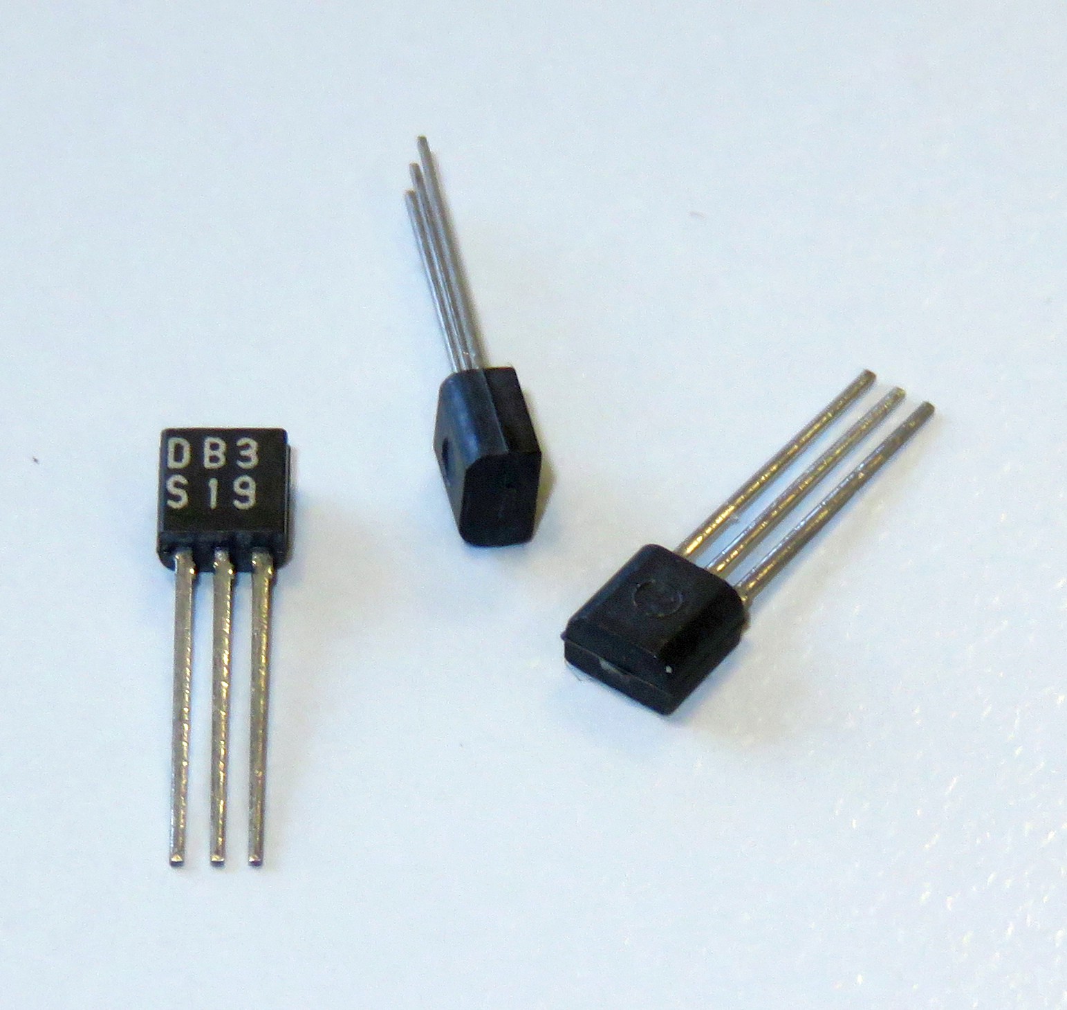

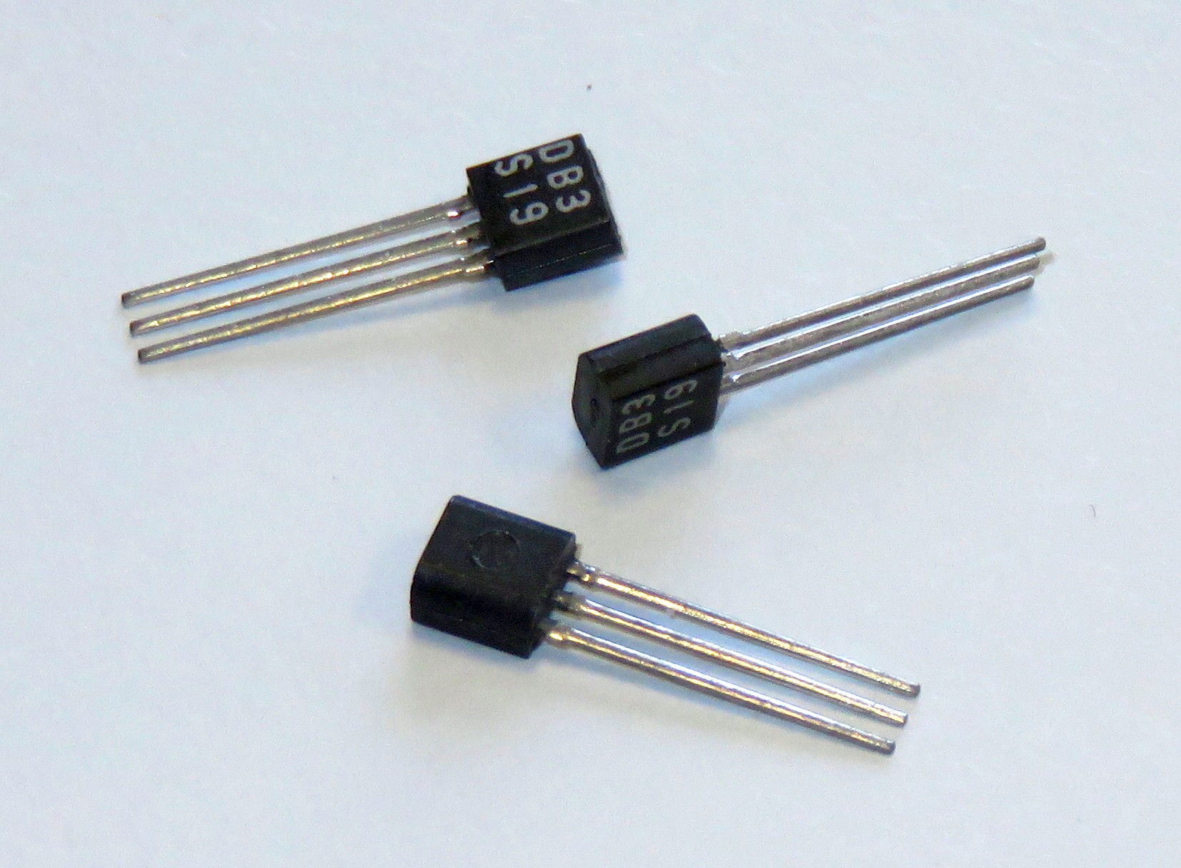

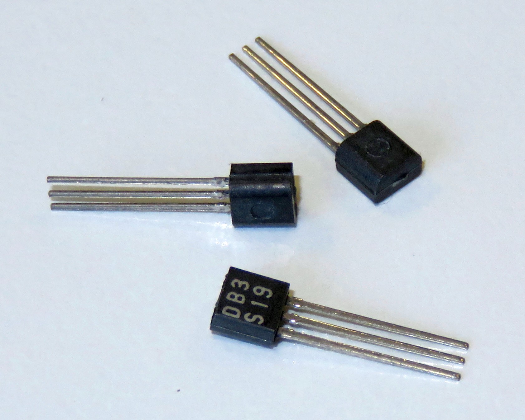

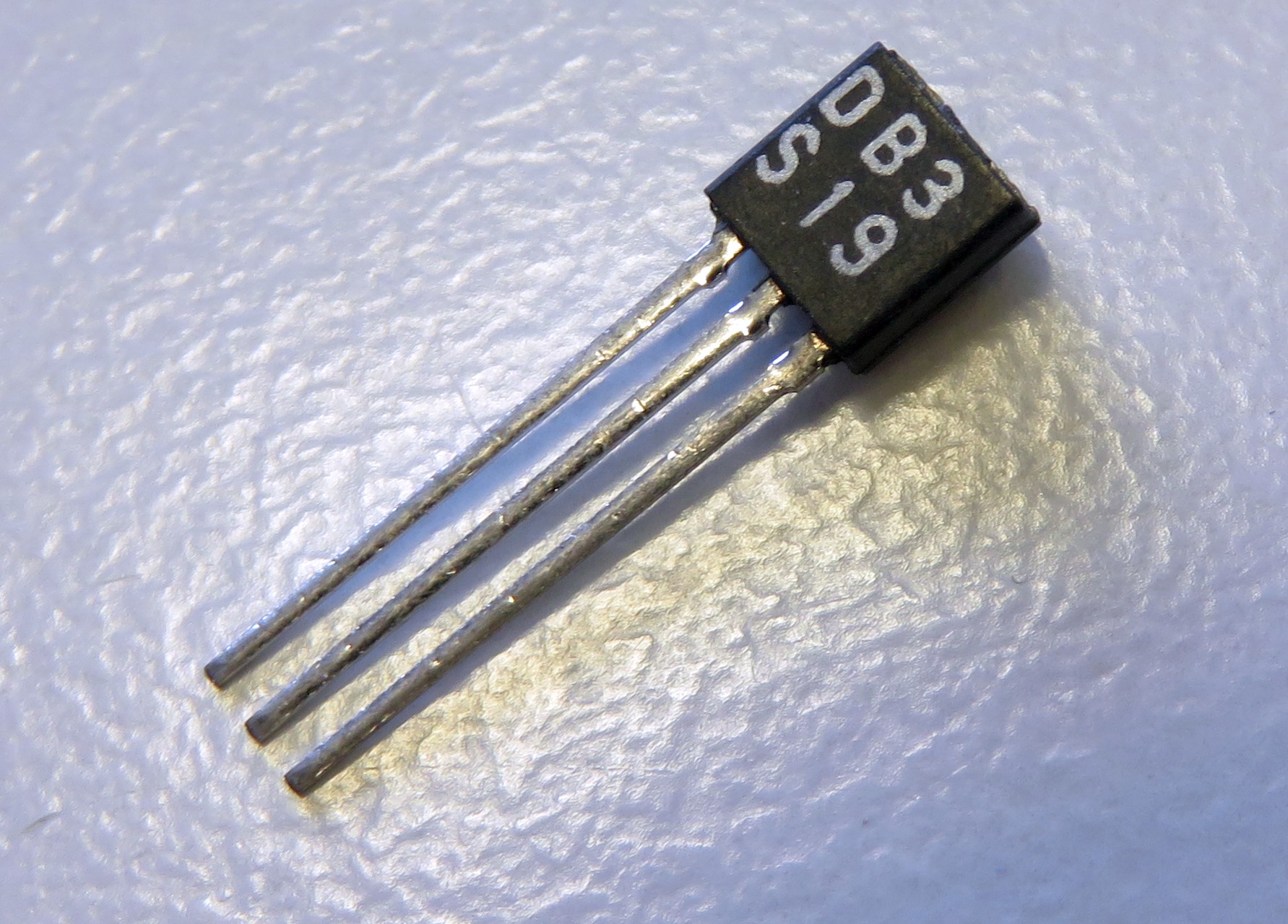

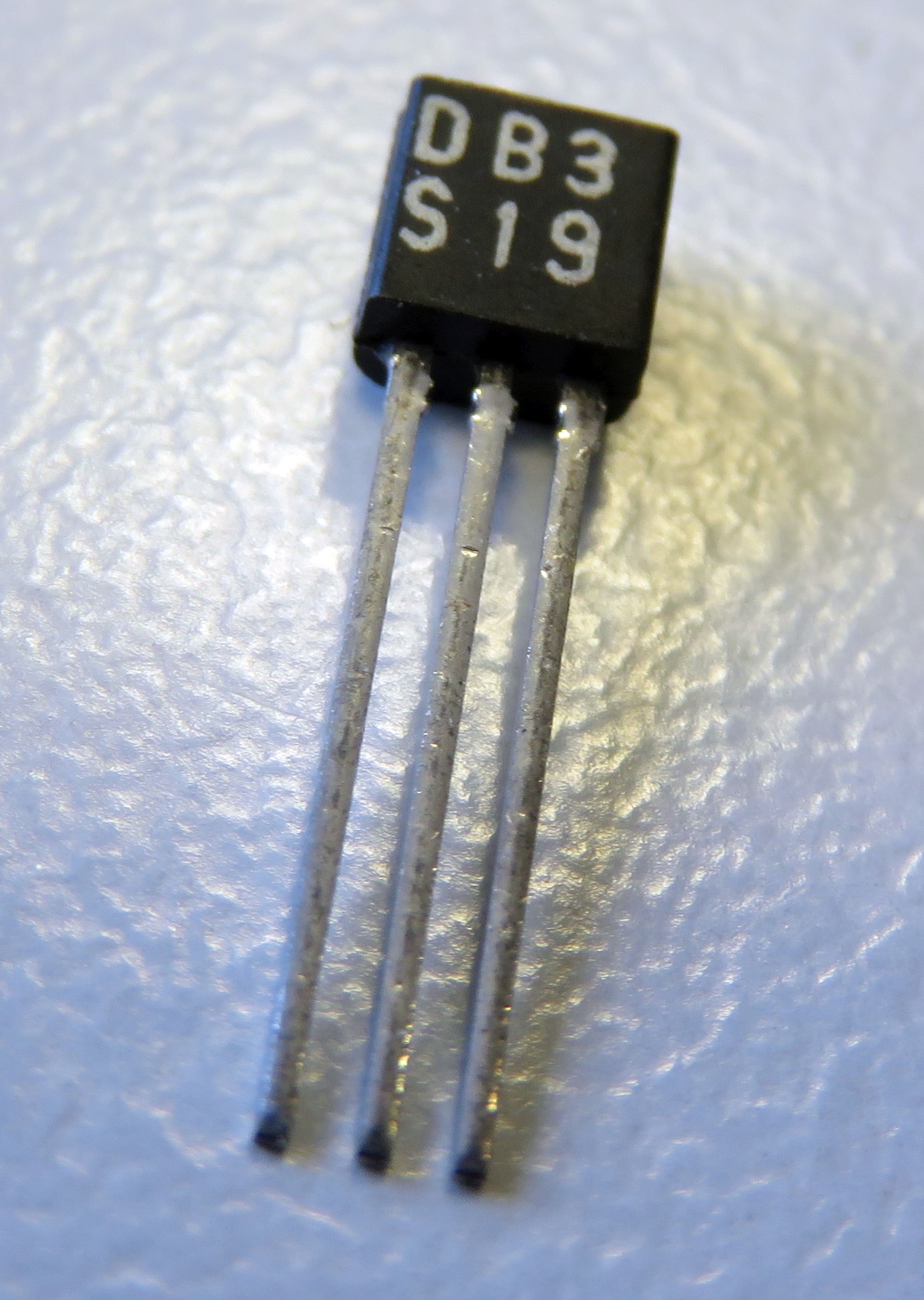

Ich habe hier ein paar gut 20 Jahre alt bedrahtete Bauteile mit dem Aufdruck
1 | DB3 S19 |
Weiß irgendwer, was das sein könnte (Google gibt leider nichts Brauchbares her)?
Forum: Analoge Elektronik und Schaltungstechnik Bauteil DB3 S19, was ist das?Ich habe hier ein paar gut 20 Jahre alt bedrahtete Bauteile mit dem Aufdruck
Weiß irgendwer, was das sein könnte (Google gibt leider nichts Brauchbares her)? :
Bearbeitet durch Moderator

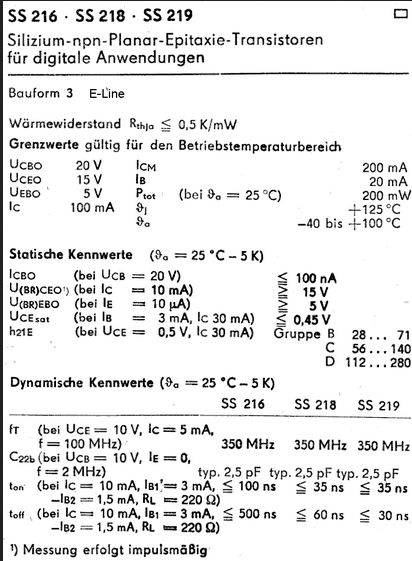

Wenn es auch 30 Jahre sein dürfen, ich meine von Telefunken gab es damals S19. Bin mir nicht sicher, könnte eine Doppel-Kapazitätsdiode gewesen sein. Ralf SS219 = DDR-Schalttransistoren https://www-user.tu-chemnitz.de/~heha/basteln/Konsumg%C3%BCter/DDR-Halbleiter/ macht aber nur n paar Volt U_CE. Rauscht, für NF ungeeeignet, aber ist'n schneller Schalter. hfe dürfte so um 150-180 liegen (Das "D" sagt was darüber, "B3" ist Produktionsdatum) Eigentlich sollte man Dir nicht helfen, weil der Dank dafür entweder in Form eines Anschisses oder einer Löschung erfolgt... Aber mir ist heute mal so. Kannste ja nach dem Runterkopieren löschen. Anonymer Helfer (Gast) schrieb: >Eigentlich sollte man Dir nicht helfen, weil der Dank dafür entweder in >Form eines Anschisses oder einer Löschung erfolgt... Du hast ja auch nicht effektiv geholfen, denn das DB wird er ja schon anhand des oben genannten Links selbst gefunden und runtergeladen haben. :
