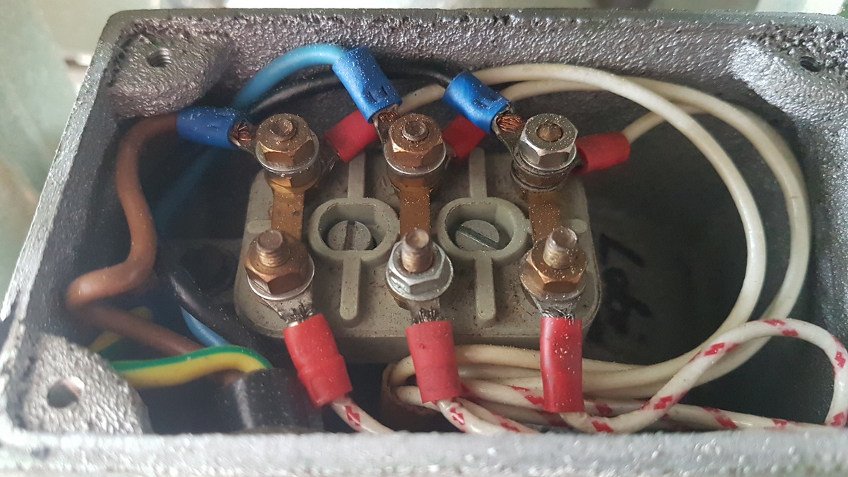

Hallo Forum, Habe bisher meine Dewalt Kappsäge mit einem FU betrieben (Dreieck 230V), da in der Werkstatt bis vor ein paar Tagen kein 400V Anschluss vorhanden war. Nun ist mir ein Missgeschick passiert. Vor lauter Euphorie über den neuen Drehstromanschluss hab ich die Säge ohne umklemmen (auf Stern) an die 400V angeschlossen. Das Ganze ging ein paar Sekunden gut, dann sind alle drei Sicherung geflogen. Stecke ich den Motor ein kann ich alle bis auf die Sicherung der 3. Phase reinmachen. Die 3. (L3) fliegt beim einstecken sofort wieder raus. Wie gehe ich nun am besten vor um festzustellen, was genau ich durch die schlaue Aktion ins Nirwana geschickt habe?

Bist sicher, wie Du den Motor von 220 auf 380 V umgeklemmt hast ? Bild vom Klemmbrett des Motors wäre gut.
Die für 220V ausgelegte Wicklung hast Du mit 400V betrieben. Vergleich mal wie Lothar beschrieben hat die drei Strangwiderstände. Ich fürchte aber da wird ein Gang zum Motorenwickler fällig, oder ein neuer Motor.
U1-PE 7,3 MOhm V1-PE unendlich W1-PE 10,7 MOhm U2-PE 7,4 MOhm V2-PE 7,7 MOhm W2-PE 8,1 MOhm Im Anhang ein Bild vor der Messung.
Thomas S. schrieb: > Bist sicher, wie Du den Motor von 220 auf 380 V umgeklemmt hast ? > > Bild vom Klemmbrett des Motors wäre gut. Der Motor war noch in Dreieck, leider... Siehe Anhang
Andy schrieb: > Im Anhang ein Bild vor der Messung. Schon mal keinen Schluss auf den Stator... Und welche Werte R1..R3 haben die Motorwicklungen? Da musst du die jeweils zusammengehörigen finden, die sind vermutlich immer "um 1 versetzt".

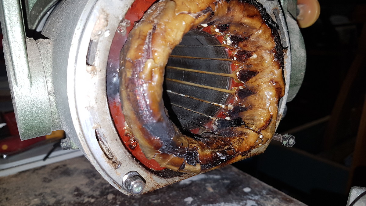

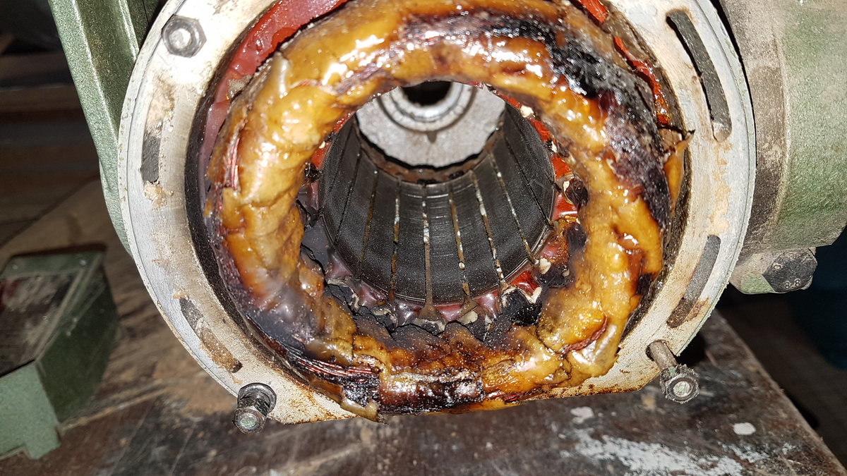

Moin, Schubs schrieb: > Das sieht mir nach geplanter Obsoleszens aus. Ein Billigteil also. Vielleicht ists der Tageszeit geschuldet, aber ich find' die Wicklungsoberflaeche sieht ein bisschen aus wie eine gegrillte Schweinshaxenoberflaeche.... SCNR, WK
Sah ich auch, was ist das und wie kommt das?
Schubs schrieb: > Sah ich auch, was ist das und wie kommt das? Schweinshaxe! War halt das billigste Material.
Ist nun mal zu einem Rollbraten geworden, als der TE den Motor mit zu hoher Spannung betrieben hat. Da läuft durch die Hitze dann Klebe raus, die die Wickungen festgelegt hat und mischt sich mit dem Lack der Isolierung. Der Schweinshaxen-Eindruck liegt vermutlich daran, das ihr von der ganzen Werbung zur Grillsaison beeinflusst worden seid :-P Riecht aber sicher nicht so lecker wie 'ne richtige Schweinshaxe.
