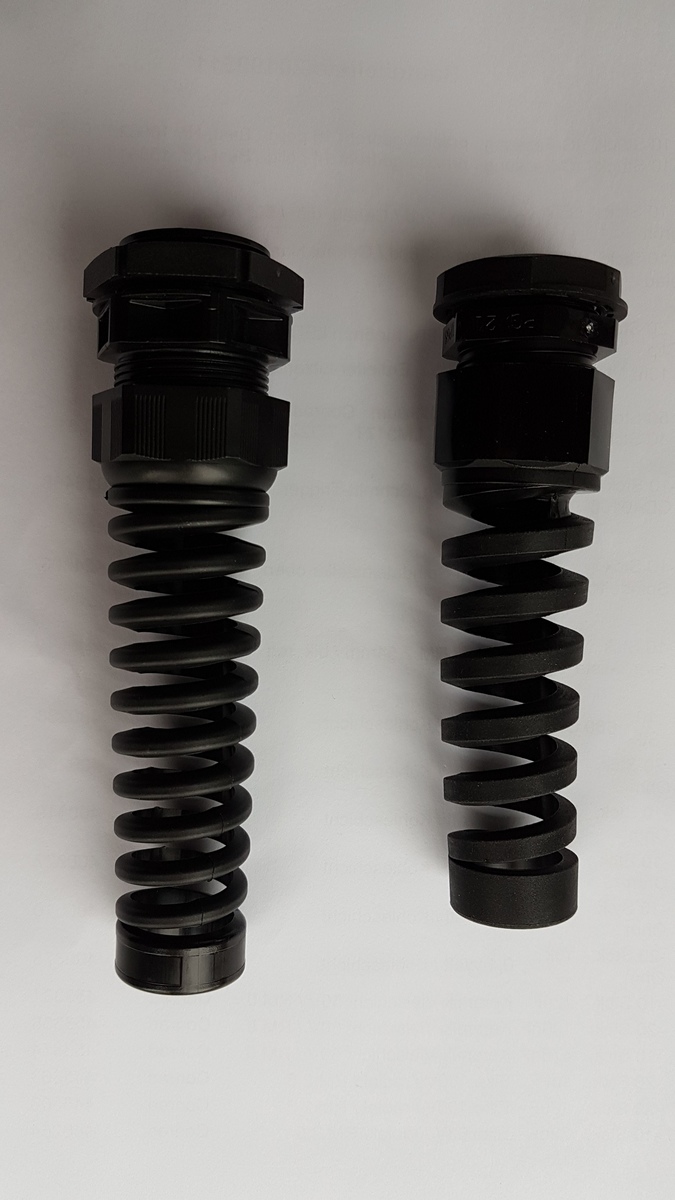

von Ach Du grüne Neune (Gast)
Federnder Kunststoffkabelknickschutz als Energiespeicher für die beiden
Endpositionen.
