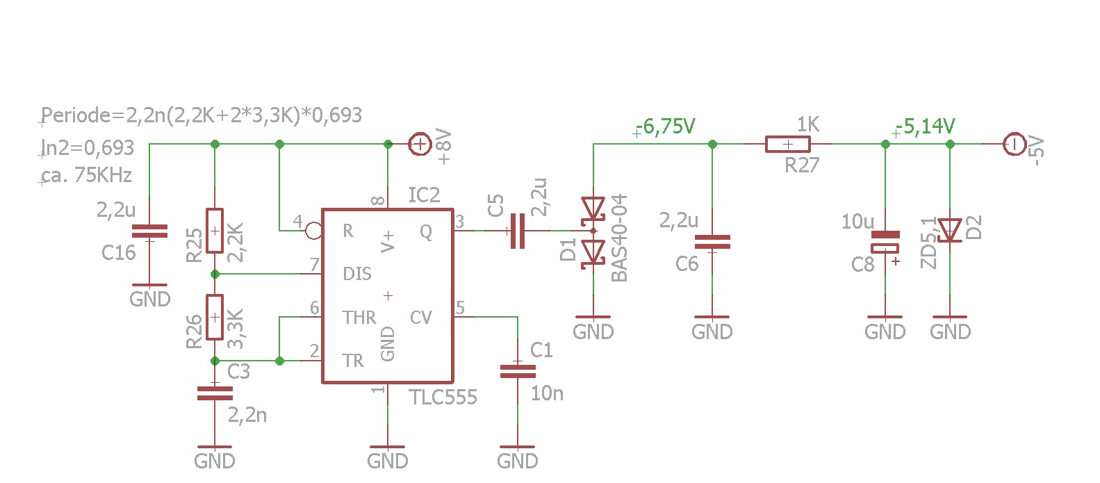

von Thomas S. (Gast)
Siehe Anhang !
mfg

von BlaBla (Gast)
BlaBla schrieb:
> https://www.pollin.de/productdownloads/D390078B.PDF
> Siehe künstlicher GND.
Der To weiss nun nicht wie und warum GND und neg. Ub, und dann soll er
verstehen 'künstlicher GND' ?
Ich denke er muss erst verstehen wo gnd und neg. Ub 'liegt', dann kann
man die Schaltungen 'verkürzen. So versteht er den Sinn nicht.

Eigentlich genügt der Strom der Last.
Es geht ja abzuschätzen ob Dir z.B. schon eine Ladungspumpe genügt.
http://www.sprut.de/electronic/switch/minus.html
Die Schaltung mit dem 555er Timer ist billig und macht aus +12 V hier
-10 V 200 mA. Die 200 mA hängen auch von den Kondensatoren ab. Aber mit
bis zu 100 mA kann man schon rechnen. Die Seite ist relativ alt. Heute
würde man KerKos (Keramische Kondensatoren) nehmen und statt 2 kHz würde
ich auf 30 kHz - 50 kHz gehen.
Ich habe selber vor einigen Jahren eine negative Hilfsspannung benötigt.
Allerdings nur ein paar Milliampere. Deswegen hatte ich zum Sieben der
Spannung den R27 mit 1 k genommen. Hier sollte jetzt eine kleine Drossel
rein, wenn man eine ganz daubere Spannung benötigt. Auch die BAS40 ist
etwas schwach. Sie verträgt bis 200 mA, ich würde sie aber nur bis 50 mA
einsetzen. Als Timer würde ich schon den TLC555 nehmen. Der ist schnell
und schaltet verlustarm.
Aber vielleicht brauchst Du ja etwas mehr Strom.
