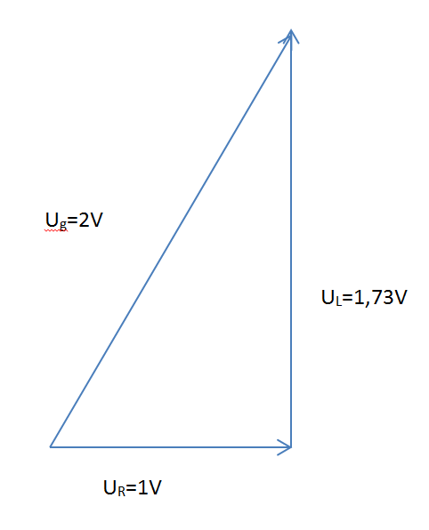

von Klaus (Gast)
bei einem reinen ohmschen Widerstand ist die Impedanz gleich dem
Widerstand. Ich würde aus der unbekannten Impedanz und einem
veränderlichen Widerstand einen Spannungsteiler aufbauen. Dieser wird
mit einer Wechselspannung der gewünschten Frequenz gespeist. Dann wird
der Widerstand so eingestellt, daß der Spannungsteiler genau die halbe
Speisespannung liefert. Jetzt hat der Widerstand die gleiche Impedanz
wie die unbekannte. Einen Widerstand kann man aber leicht messen bzw.
ablesen.
MfG Klaus
von Achim S. (Gast)
Klaus schrieb:
> Dann wird
> wie die unbekannte.
Nein, hat er nicht. Bzw. hat er nur dann, wenn es sich bei der
unbekannten Impedanz ebenfalls um einen rein ohmschen Widerstand
handelt.
Wenn es sich stattdessen z.B. um eine ideale Induktivität handelt, dann
liegt ein Faktor Wurzel(3) zwischen den beiden Werten. (siehe Skizze im
Anhang - Wechselstrom kann schon gemein sein.)
